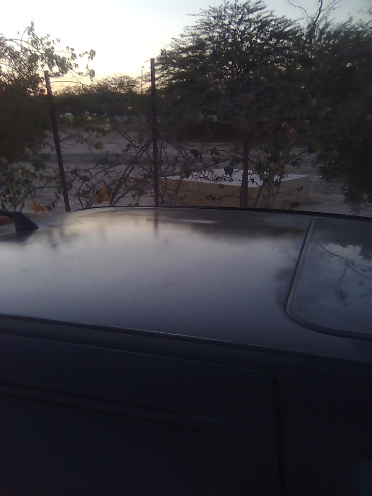

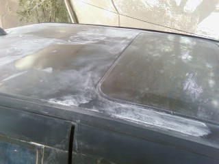

היום בבוקר מרחתי פוליש על גג הרכב שהיה מעט שרוף לאחר שהפוליש התיבש התחלתי לנגב אותו
מגג הרכב אבל הפוליש מסרב לרדת ונישאר בדיוק איך שמרחתי אותו.
הרכב בצבע שחור כך שמריחות הפוליש מאוד בולטות על הרכב.
מה אפשר לעשות בכדי שהפוליש העקשן ירד לי מגג הרכב :shock:
תודה מראש לכל המשיבים.
גילי

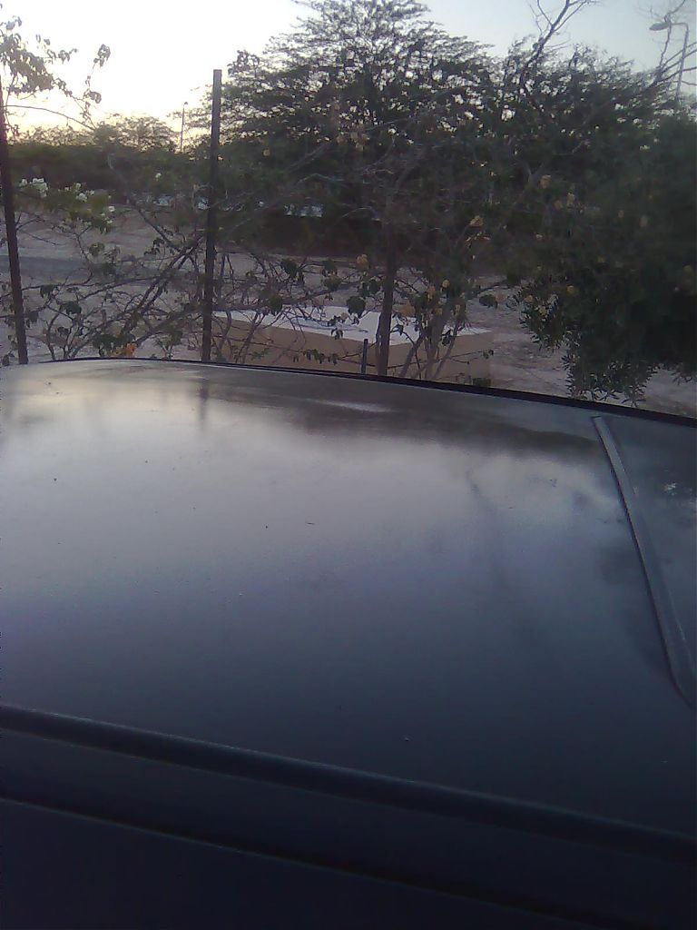

הצלחתי להוריד את מריחות הפוליש ע"י סמרטוט ומדלל צבע, הפוליש ירד לגמרי ואפילו הצבע נשאר מבריק
אבל נשארו סיבים של הסמרטוט על גג הרכב :shock:.
