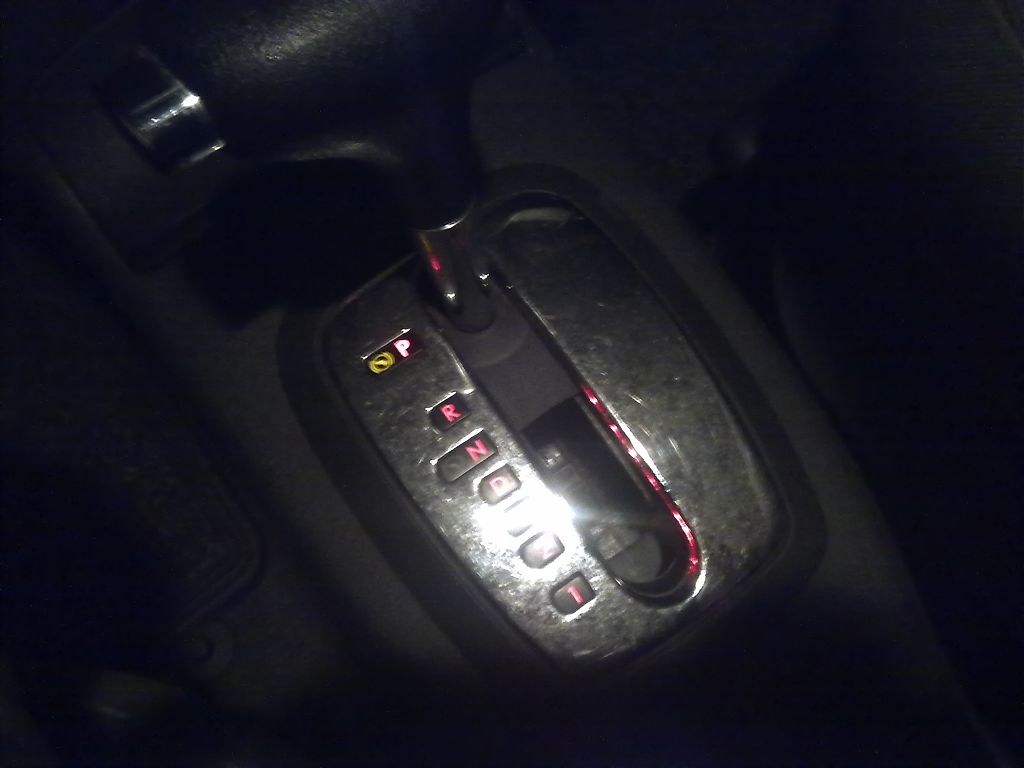

לא יודע איך בכלל נקרא החלק הזה, אז נצרף תמונה.
בכל אופן:
יש למישהו הערכה לגבי עלות החלק?
האם יכול להגרם איזשהו נזק? כי נראה לי שהחתיכה החסרה נפלה לבפנים. :roll:

בעיה מוכרת.
קרה גם לאחי בפולו 2001 וסידרנו את זה בחמש דקות.
ככה, מפרקים את הידית:
ואז גוזרים רצועה בגודל המתאים מיריעת גומי שחור 3 ס"מ רוחב.
יוצרים חור באמצע, מלבישים על הידית מכניסים למסילה ומרכיבים את הידית בחזרה.
בהצלחה

החלק הזה מכונה "סטריפ" והוא מכסה את הפתח שנוצר בעת תנועת הידית .
חלק כזה חדש עולה מחיר מופרח של כ 450 שח לפני מעמ והעבודה זה כמה דקות .
נראה לי שהרעיון שהציעו לך בתגובה שלפני שווה בדיקה ,בסופו של דבר מדובר בחתיכת פלסטיק .
אם מבחינה אסטטית העיניין לא מפריע לך אז אין לך בעיה גם להשאיר את זה כך ,לא יגרם שום נזק
וגם אם יפול משהו פנימה זה לא נורא .

כן, היה זכור לי משהו לגבי מחיר מוגזם. וזה סה"כ חתיכת פלסטיק דקיקה. :roll:
אם אתה אומר שאין פה פוטנציאל לנזק, אז כנראה שבינתיים אני אשאיר את זה ככה.
לפחות עד שאני אמצא חתיכת פלסטיק דומה, אעשה בה חור וארכיב אותה.
תודה לכולם וחג שמח.
