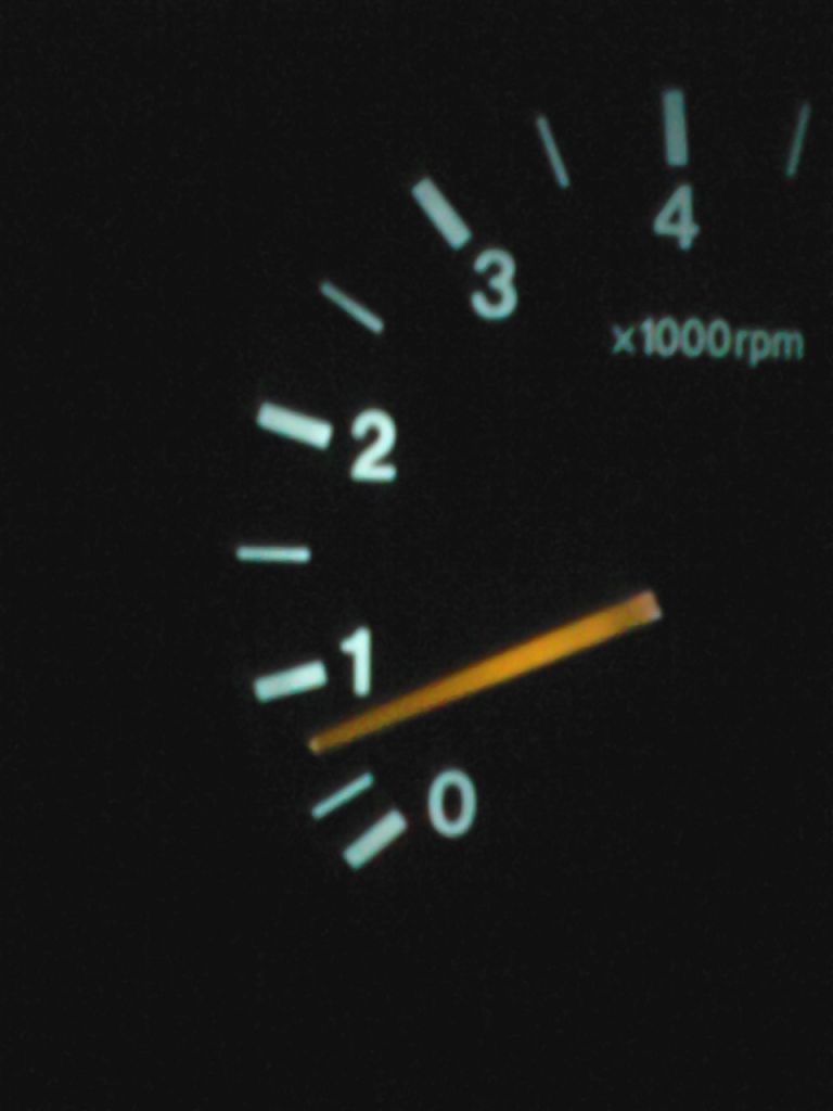

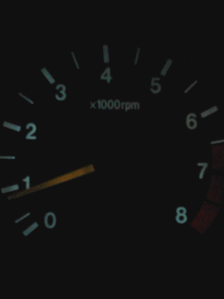

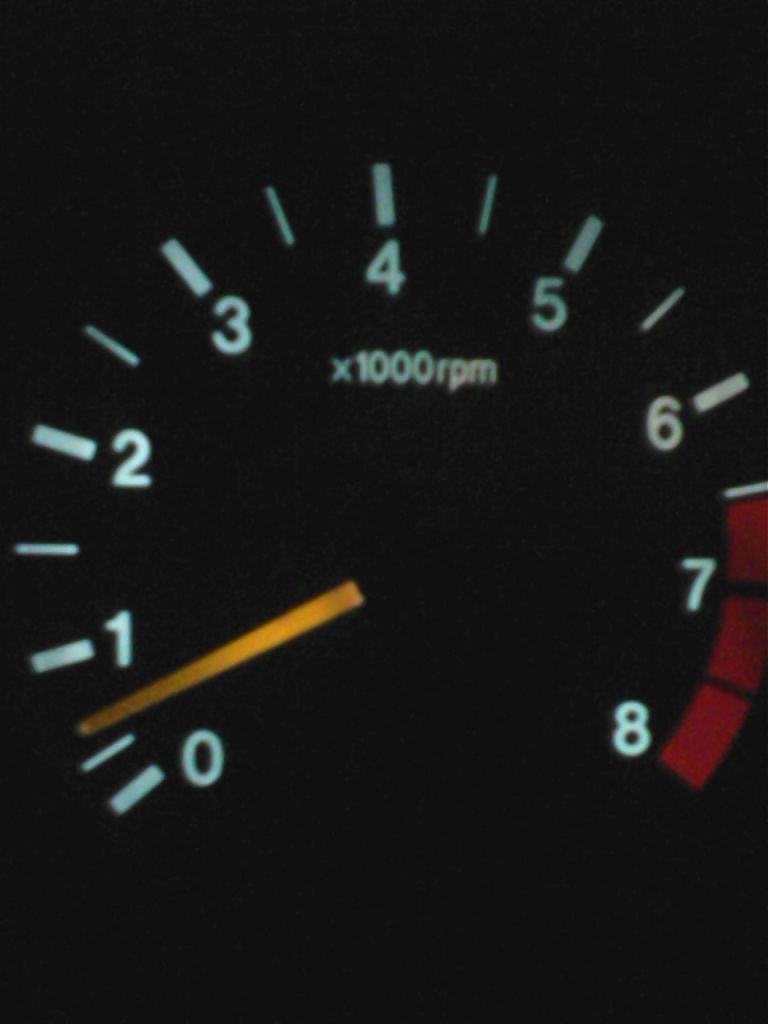

הסל"ד במצב D/R עומד על 500/400 , בניוטרל המצב דיי דומה ומידי פעם הטורים מתאזנים ל 800

vogivog - הטורים לא צריכים לעמוד על 1000 סל"ד זה גבוהה מידי, לפי מה שאני יודע זה צריך להיות בערך על 850
אוקיי ידידי, היתכוונתי 1000+-. עדיין לא ענית לשאלתי. האם לפני שהבחור נגע בכיוון הטורים הם היו במצב תקין?

נכון לעכשיו בעיית הרעידות לא תיגמר אם בתור התחלה לא תסדר את הטורים המאוד נמוכים ותחזיר אותם לתחום התקין בו הם אמורים להיות.
