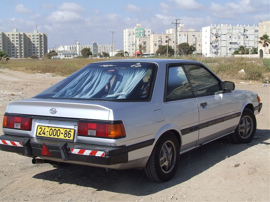

עליתי את פרויד עם ה-1300 הקשישה עד לפני 4 שנים בערך...
היא תמיד תהייה פרח השכונות :inlove:
מצולמת כאן על רקע הסלאמס של קרית ים.
איזה אוטו. מוכר?:-)
