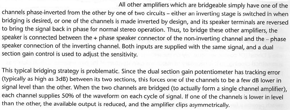

סטיבן (המלך:king:) מזד אודיו רשם פעם באחד ההסברים שלו שבזמן שעוברים ממצב סטריאו למצב מונו במגבר (גישור לצורך העניין) אז המגבר לוקח את שתי הכניסות ומפחית ומאזן את העוצמה לפי הכניסה החלשה יותר. הוא טוען שזה יכול להיות שמיע עד כדי עשרות אחוזים.
אני מאמין שבמגבר שלך יש "מנגון פיצוי" שיודע להשתמש בכניסה אחת בלבד ונותן עוצמה מלאה.
אם ה HU שלך תומך ביציאה לסאב ומאפשר מצב MONO - חבר RCA בודד לאחד הטרמינלים וסע לשלום. אם לא, קח את שני ה RCAים שמגיעים למגבר, אחד אותם באמצעות מפצל Y וחבר אותו לאחת הכניסות במגבר.

הצלחתי למצוא את ההסבר השלם :wink:
