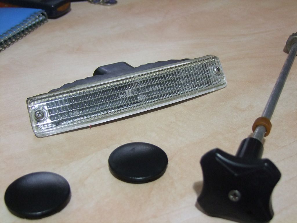

לבקשת הקהל תמונה מהמשלוח...
פנס (אור חנייה) לפריינג קידמי, מי שלא זוכר יציץ בתמונות כרגע מכסה את ה"חור" נייר דבק כתום!
"ברז" בורר מצבי שיכוך הכידון- במפלץ קיים משכך היגוי שנתן לכוונו לעומסים שונים בהתאם למצב הדרך!
גומיות תת שילדה אחורית-מכסות את הברגים של תת השילדה האחורית!
תהינו-רן

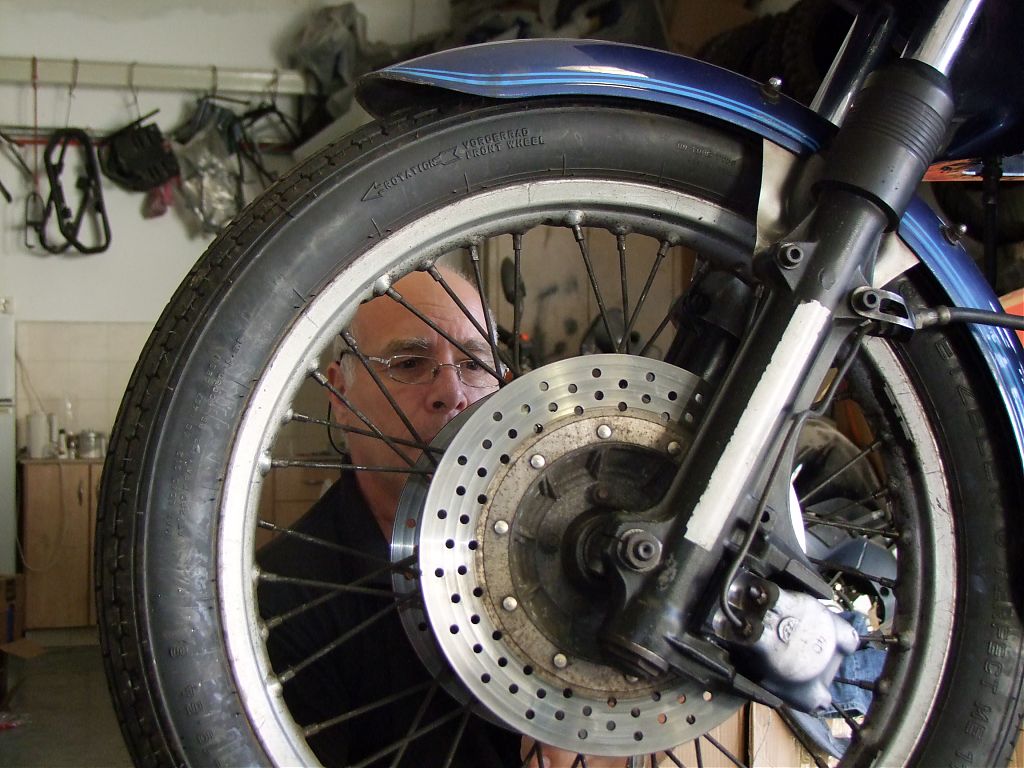

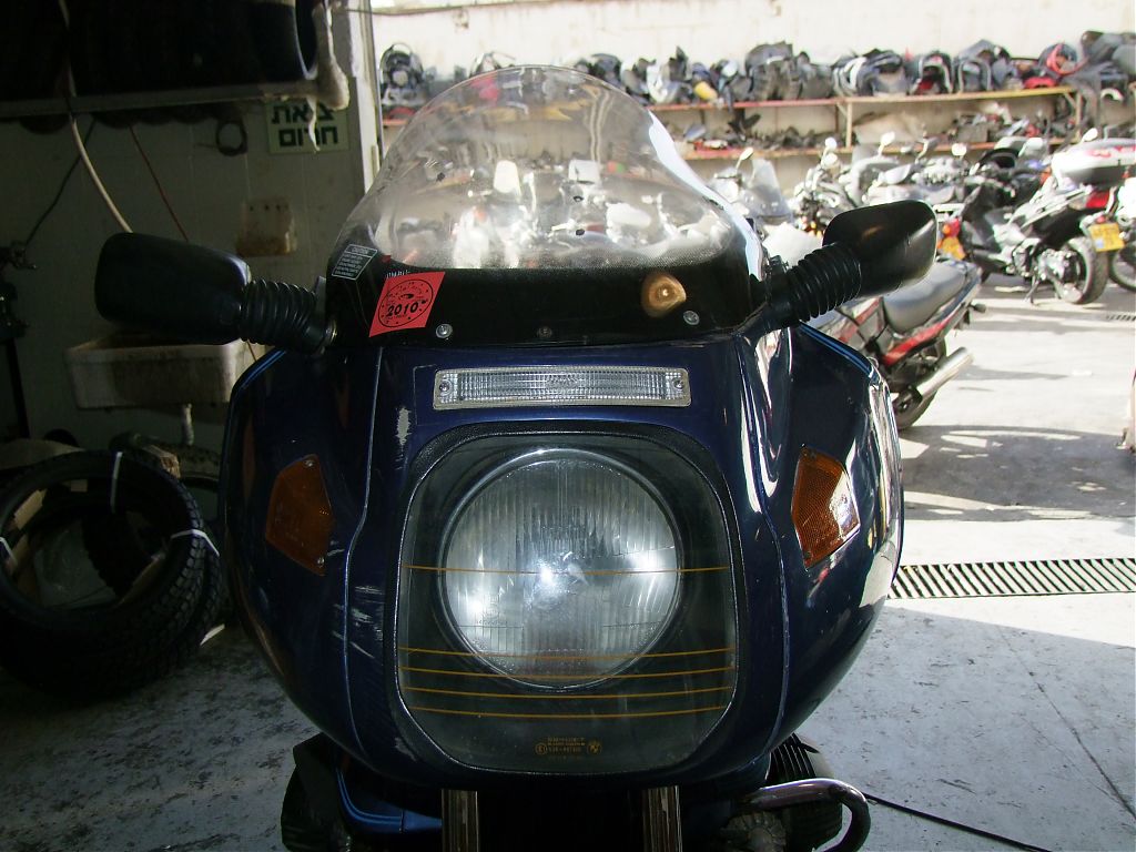

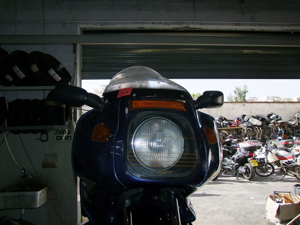

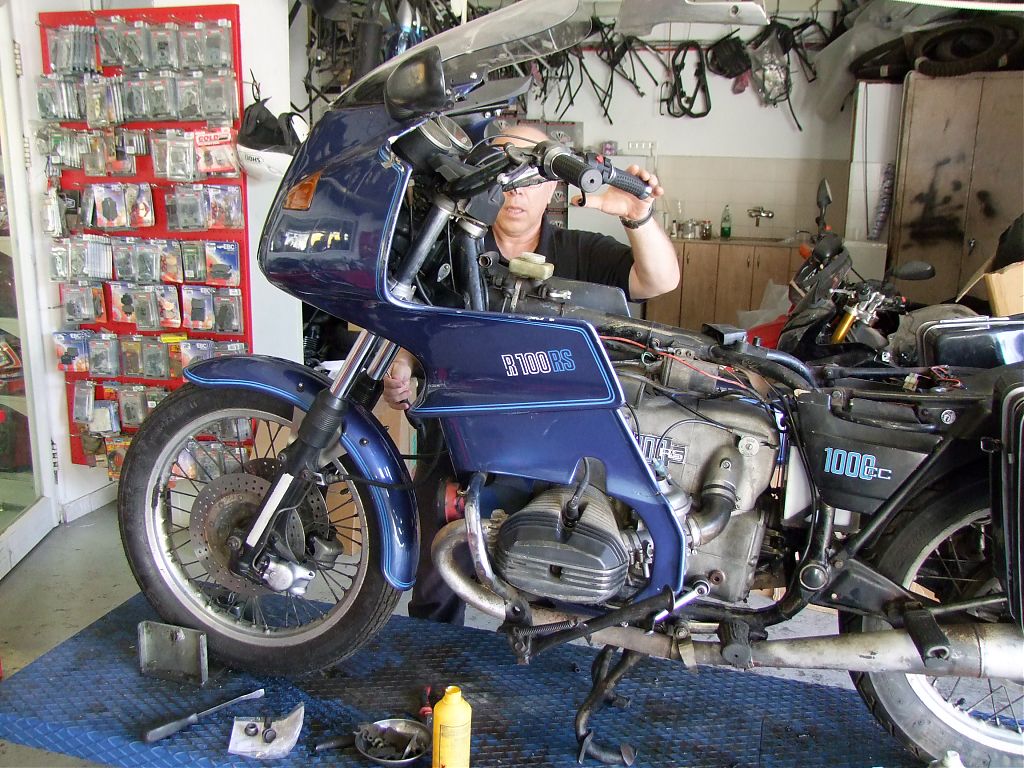

אז מה היה לנו?
פרונט המפלץ לפני ואחרי החלפת פנס החנייה.
יוני אופנועים, "אשכרה" עובד.....
המפלץ מדגמן עירום חלקי!

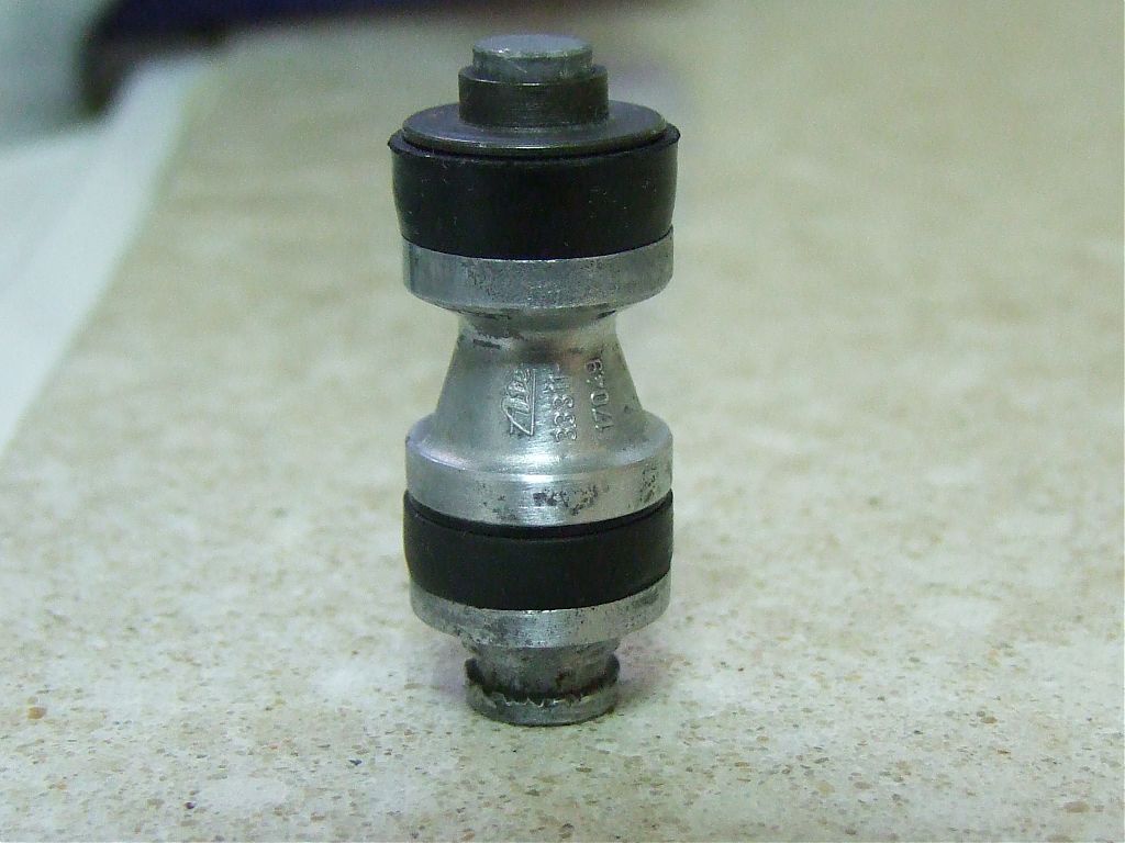

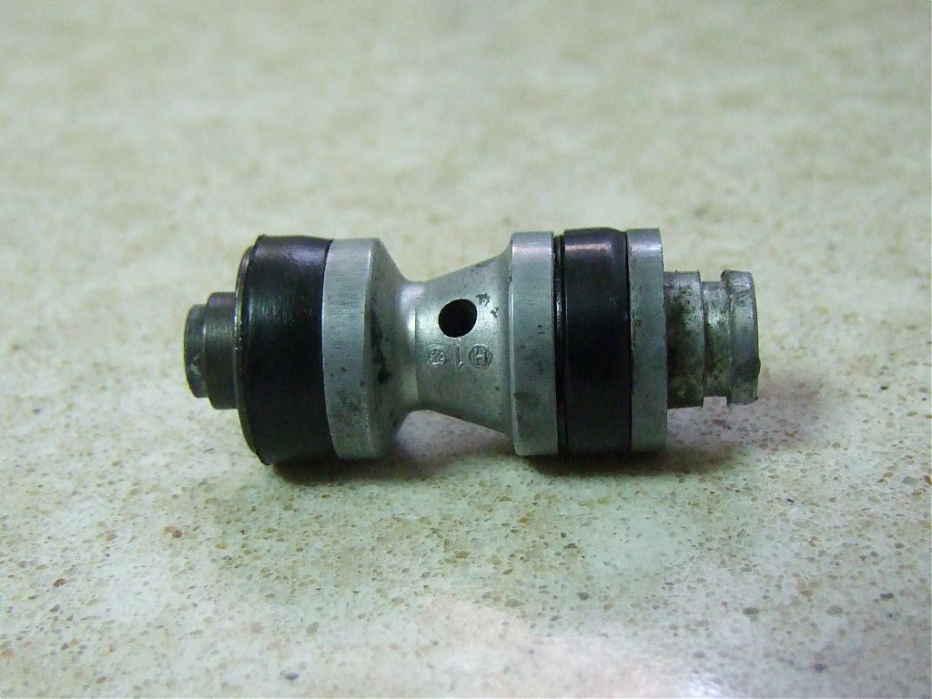

צלינדר המשאבה המרכזית הבעייתי.
בררתי גם את הסוגייה הזו, בדגמים המוקדמים המשאבות ניבנו בצורה כזו שהשיפוץ של המשאבה
הוא חלק מטיפול שוטף, ככל שמשאבות הבלם הפכו למתוחכמות יותר היצרן ביקש שלא "יתערבו" לו
במכלולים, ואכן נידרשת החלפה מלאה של המשאבה, העניין שמשאבה קומפלט לדגם שלי (אם יהיה ניתן
להשיג) עולה כ- 245 פאונד באנגליה, קיט שיפוץ מלא עולה 43 פאונד, למשאבות הנ"ל אין כמעט בלאי
מדובר במנגנון מכאני פשוט של בוכנה הידראולית במעטפת ברזל (או סיגסוגת) אני עדיין לא סגור על זה.
בוכנה וכמה גומיות, אגב בקיט השיפוץ מקבלים גם את הבוכנה כך שפרט למעטפת החיצונית כל החלפים
הנעים מתחלפים בחדשים. כל המומחים שנשאלו השיבו שמיותר להחליף משאבה.
יש קיט שיפור לחלפה לבלמי ברמבו המחייב להעלות את מיכל הנוזל בלמים לכיוון הכידון למעלה ולהחליף את כל
המשאבות והצינורות, עלות פרוייקט כזה למעלה מ-3000 ש"ח. ולדעתי פגיעה במקוריות, והוצאה מיותרת של כסף
כיוון שהבלם בצורתו המקורית, בולם היטב! - רן

כזכור גומית הצילנדר המרכזי של משאבת הבלם מסרה נפשה לבוראה ונאלצתי לחפש אחרות
החיפוש בי-ם העלה גומיה אחת בקוטר המתאים 17מ"מ אבל לא במבנה המקורי, ולכן נאלצתי לחצות את הקסטל!
החיפוש בשפלה התחיל במוסך המרכזי של BMW מפגש ראשון עם אדריאן מהפורום החלפת צ'אפחות
וסיפורים והוא הפנה אותי למשה בחור צעיר וחביב בעל ווספה ספרינט וולוס משופצרת, קצת שיחה על התחביב
בכלל ווספות בפרט, בדיקה במפרט האופנוע שלי בדיקה במלאי יוק, מדברה סהרה רוטב ליד היובש שם...
אין מה לחפש חלקי חילוף לאופנועי אספנות...
משה מפנה אותי לגדליה, לגדליה הגעתי וגם אצלו אין...גדליה גם לא מוכן לעזור, תביא את האופנוע לכאן ונדבר...
כן, כבר אני מעמיס אותי על הווספה ובא....לא עזרו כל תחנוני....
טלפון בהול ליוני אופנועים וגם משם אין נחמה, האופציה היחידה בשעה זו היא שוב חו"ל....
באילתור של רגע מבררים עם חבר קרוב (וג'ינג'י) אנו נשלחים למכון שיפוץ בלמים "כפיר"
מדובר במכון סטייל "המדביק" שמשפץ משאבות בלמים שאחרים התיאשו מהם, שם גם הפתעה נעימה
פגשנו את און, והחלפנו חוויות משיפוץ הטנדר!
בעל המכון לוקח את הצילנדר מתבונן ואומר רוצה שזה יעבוד? אין בעייה נכנס למתחם העבודה חמש דקות עבודה
והוא חוזר עם החלק שעליו מולבשות שתי גומיות חדשות שחרט בעצמו....
זהו נקווה שהפעם באמת סוף הפרק של הבלמים על מנת שסוף סוף נוכל להגיע לבחינה בדינמומטר...רן
