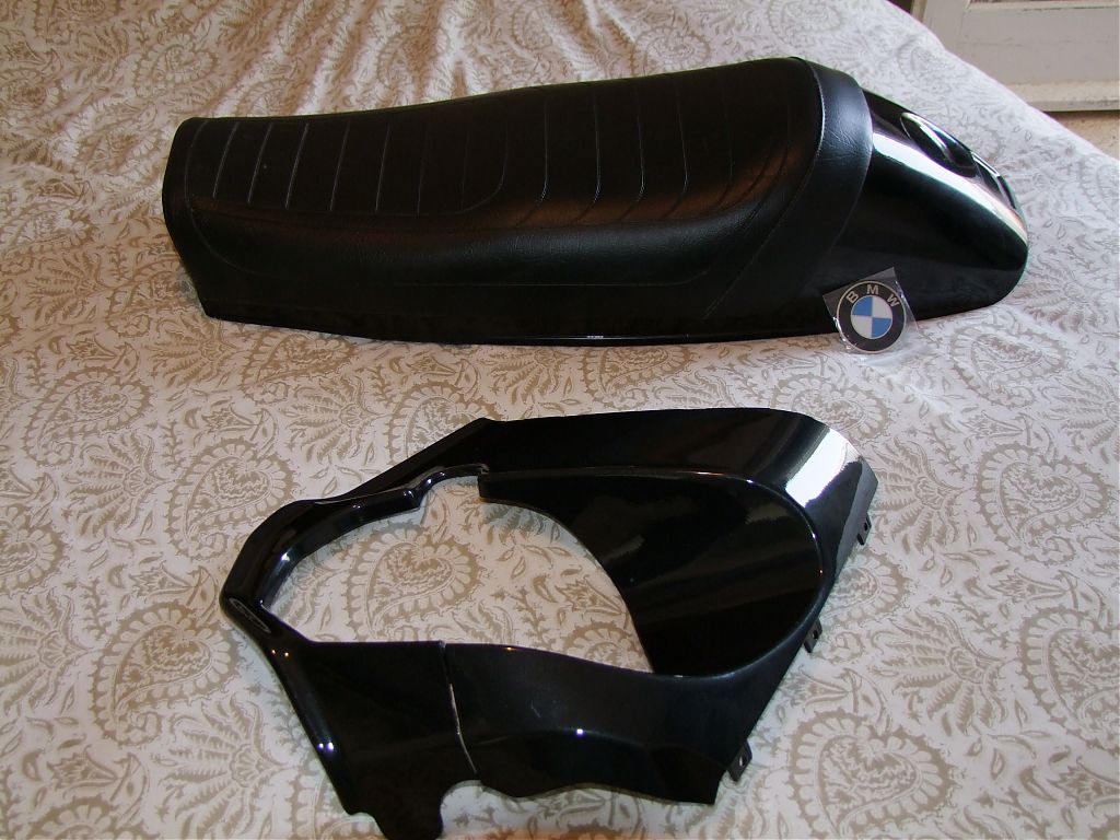

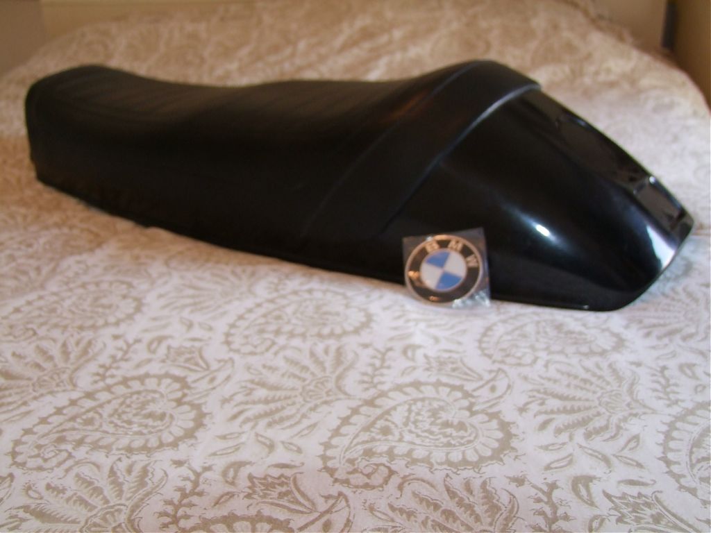

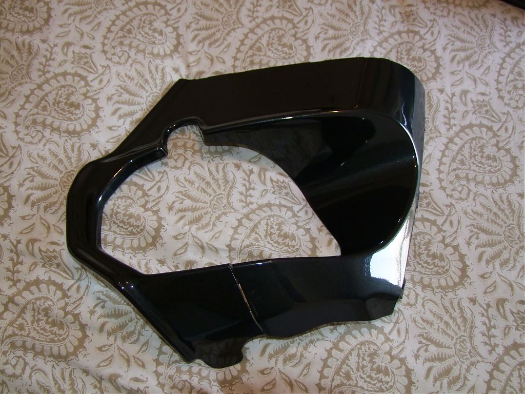

ב-0430 היום בבוקר הוא נחת בישראל ב-1030 הוא כבר קיבל תעודת ירושלמי!
קבלו בתמונות ראשונות את מושב המלכות, הפריינג הממלכתי, וסמל האצולה! -רן

כמו שרואים בתמונות החלקים הגיע בצבע שחור, לאחר דיון מעמיק ובדיקת המון תמונות הוחלט:
הכיסא ישאר בשחור, כיוון שהוא תואם את סט המזוודות בצדדים ואני מחפש אחת עליונה!
הפריינג יצבע כמובן בצבע האופנוע, כאשר יפורק השני ויתוקן....
הצד הקוסמטי כמעט הושלם עכשיו אני מצטער שלא הזמנתי גם את הפריינג המשולש הקטן שחסר

אתמול הרכבתי את הכיסא החדש, עדיין צריך קצת התאמות וכיוון לצירים ולפין הנעילה אבל המראה
החדש והשלם מדהים ומייפה את כל האופנוע!

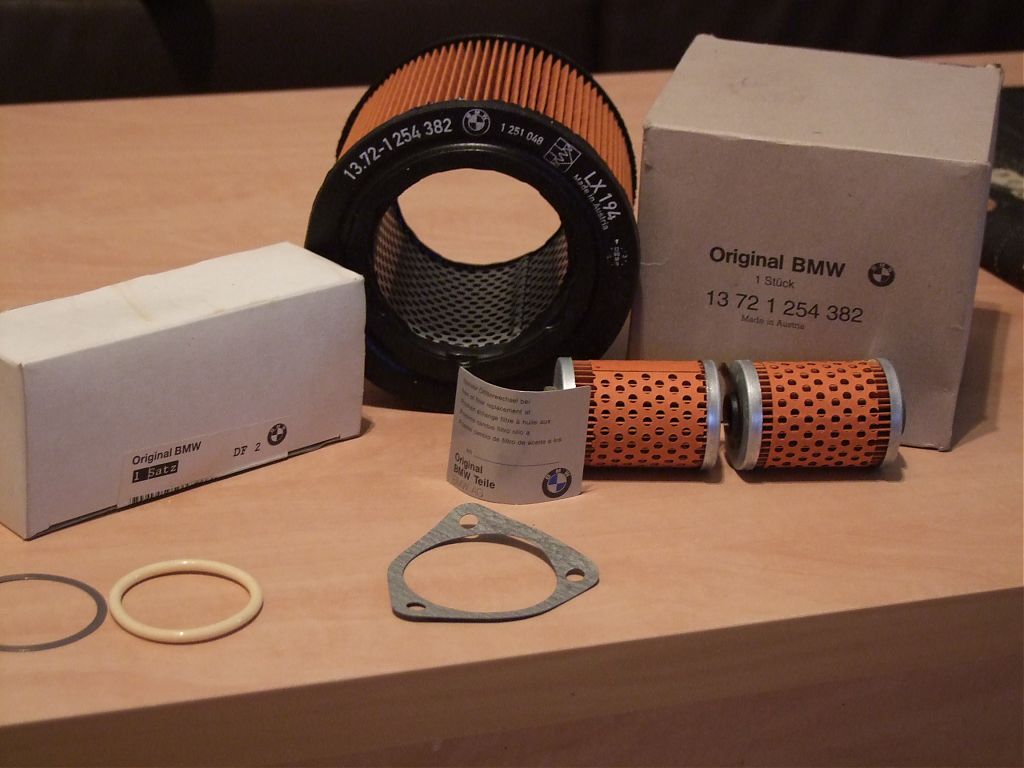

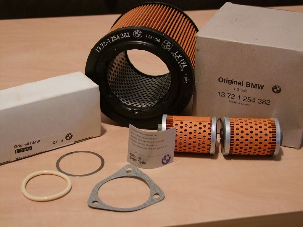

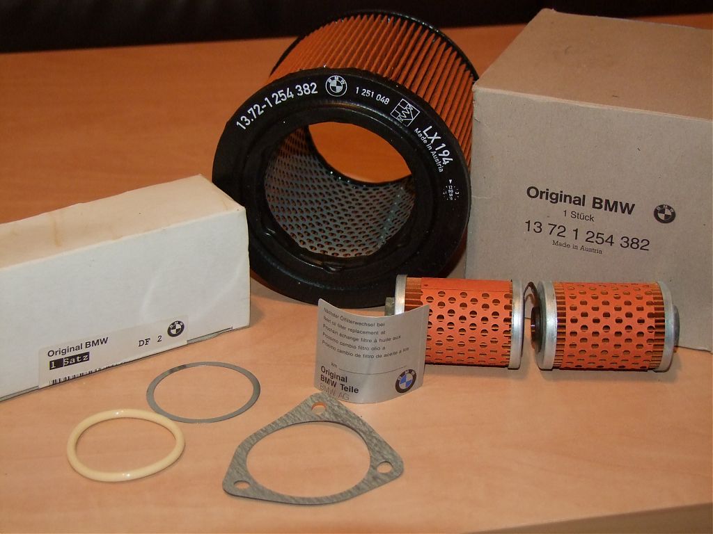

ניצלתי את הזמן לחזק את הקרטר שכל הברגים בו צעקו נואשות להידוק, החלפתי מסנן אוויר מקורי BMW
ראו בתמונה, הקרבורטורים הורכבו שוב בצורה טובה יותר, והמצבר החדש מולא בחומצה ונישלח להטענה...
