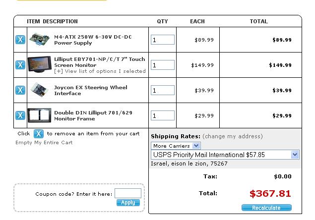

עדכון אחרי הרבה זמן ,
סגרתי את המפרט , אזמין ביום ראשון .
עכשיו מסך .
יוזמן מאיביי (הזמנה ראשונה שלי משם, אפשר קצת עצות ? :oops:) , המידות של המקום שיש לי שם ברכב ( קורסה 04)
הם :200 * 120 מ"מ
מה שאומר שהמסך הוא EBY701-NP/C/T עפ"י האתר של ליליפוט .(מידות 192L × 115W × 30H)

לי יש, צריך להזמין דגם בעל החלפה למצלמת רוורס אוטומטית (עוד 2 דולר תוספת)
אבל תזכור כי הוא לא עובד ברזולוציה הטבעית שלו אלה רק על 600 * 800 ומעלה (התמונה טיפה מעוכה).
