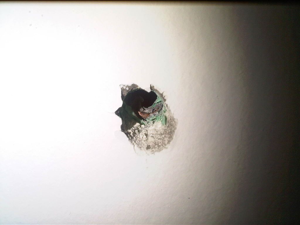

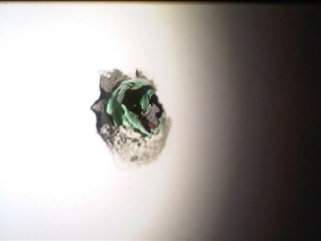

קדחתי בקיר בשביל לתלות טלויזיה - הקיר הוא קיר פנימי מבלוקים, באחת הפינות הקדיחה הייתה קלה במיוחד וכשהוצאתי את המקדחה גיליתי בפגעתי במשהו... האם מישהו יודע להבחין בין חוט חשמל לכבל טלפון? או שזה בכלל משהו אחר?

זה נראה כמו כבל די עבה.
כל המכשירי חשמל בבית עובדים? שום דבר לא התנתק?
בכל מקרה זה נראה כמו חשמל, תנסה לבדוק עם טסטר.

כן, כבר הבנתי שזה חשמל.
בפנים יש שלושה חוטים - צהוב (לא נפגע), חום (לא נפגע) והשחור שפשוט נפתח, אבל רחוק מאוד משאר החוטים.
זה לא הקפיץ כלום בבית, והכל עובד ותקין, כנראה שזה הולך לשקע שממוקם מטר משם בערך (לא באותו גובה - לכן קדחתי שם..) השקע עובד כמו שצריך.
האם יש סכנה בלהשאיר את זה ככה? (מטויח ולא נגיש כמובן).

יש סכנה להשאיר את זה ככה.
במידה וכבל השחור נפגע יכולת הולכת הזרם שלו נפגעת. בעוד שנתיים אף אחד לא יזכור שהשקע הזה פגוע, ואם יחברו אליו מכשיר חשמלי עתיר הספק עלולה להתחיל תגובת שרשרת שתגמר בשריפה.
מה שאפשר לעשות זה לנתק את הכבל הפגוע משני צידיו (ועדיף להוציא אותו לגמרי מהצינור השרשורי) ולהשחיל במקומו כבל חדש.

רק תדאג לגלות לאן הוא הולך ומה הוא מפעיל.

לא צריך אפילו סטלבנד. קושרים חוט חדש ומושכים.
מה שכן לפעמים החוט הרבה יותר ארוך ממה שחושבים. אצלי בבית כשבאתי להחליף כבל טלפון בקיר המרחק בין הקופסא לשקע היה בערך מטר אבל נכנס שם 4ץ5 מטר כבל (קיר ממ"ד אז כנראה הקבלן סתם זרק שם צינור שרשורי).

הוזמן חשמלאי - ומחר הוא יחליף את החוט הפגוע, שדרך אגב נראה כאילו אינו מחובר לכלום.
