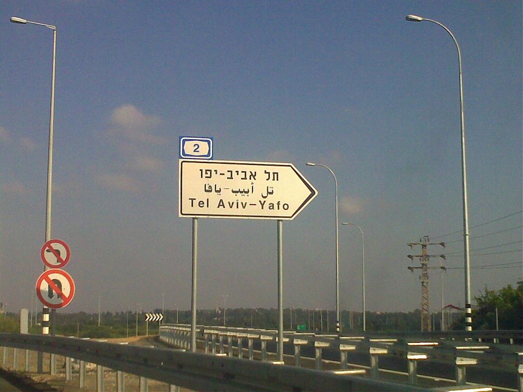

ראשית ההגדרה על פי תקנות התעבורה (ויקיפידיה זה טוב אבל החוק יותר טוב )
"דרך מהירה" - דרך שאיננה דרך עירונית, יש בה שני כבישים לפחות המיועדים לתנועת כלי רכב מנועיים בלבד, בני שני נתיבים לפחות לכל כיוון נסיעה, בין הכבישים מפריד שטח הפרדה, אין גישה לדרך מחצרים סמוכים ואין בה מפגשי מסילת ברזל או צמתים פרט להתמזגויות כבישים, ובכניסה לדרך מוצב תמרור המורה על דרך מהירה
תמרור ג-21 אכן מעיד כי הדרך היא דרך מהירה
תמרור ב -54 אומר שניים: אתה נכנס לדרך מהירה מחד ומביא רשימה של אלה שאסור להם להיכנס, אופניים הולכי רגל וכו' מאידך
תמרור ב-53 דרך לרכב מנועי שמסוגל ומורשה לנוע במהירות שאינה פחותה מזו שצויינה בתמרור בקמ"ש
תמרור ב- 20 מורה לנו את המהירות שאותה אין לעבור לפי הרשום בתמרור
לכן קיומו של הראשון בא למודיעין בלבד
השני הוריה כי מותר לך לנוע במהירות של עד 90 קמ"ש זו המהירות שנקבעה בתקנה 54 (א)
השלישי הוריה איסור כניסה לרכב מנועי שאינו רשאי לנוע מעל המהירות המופיעה בתמרור
והאחרון מורה לנו בדיוק מה המהירות המקסימלית שאתה רשאי לנוע. בעיר למשל ,50, בדרך בין עירונית, 90 , 100 או 110 קמ"ש.
אתה טועה.
בדרך מהירה החוק מתיר לנהוג במהירות 110 קמ"ש, אלא אם נקבע אחרת.
בדרך מהירה, המהירות המרבית המותרת, עבור רוב הרכבים, עומדת על 110 קמ"ש.
http://www.trafficlaw.co.il/objDoc.asp?PID=32746&OID=32747&DivID=8
ובכל אופן, עדיין לא ממש סתרת את מה שכתבתי: אם תמרור ג-21 מעיד כי הדרך היא דרך מהירה, הרי שבהיעדר כל הגבלת מהירות שהיא (לפי ב-20), המהירות המותרת היא 110 קמ"ש.
ככל שאני מבין את זה, שאלת מיליון הדולר היא האם קיימת חובה שבכניסה לדרך המהירה יוצב תמרור ג-21, או שמספיק רק שתמרורי המודיעין המוצבים בדרך יהיו בעלי רקע כחול כדי שנבין שאנו בדרך מהירה וננהג בהתאם.
במידה והאפשרות הראשונה היא הנכונה (חובה שיוצב ג-21), מתעוררת השאלה מדוע במחלף פולג הוצב תמרור ג-21 ולא ג-22.
אתה טועה.
אני לא טועה. המקלדת טעתה כביש מהיר אכן אכן 110 קמ"ש
אני האחרון שיבוא לסתור את דבריך מקסימום לנסות להראות שלא הבנת
יש 3 סוגי משפחות תמרורים עיקריות (יש יותר) אזהרה א' הוריה ב' מודיעין ג'
לכן ג -21 הוא לא שלט שמורה אלא שלט שמודיע. שלט שמורה הוא ב-54 וזו הדרישה לקיומו של כביש מהיר ראה בהודעתי הקודמת החלק המואדם.
לכן תשאל אז למה לנו שלט ג-21 שאלה יפה , כדי להזכיר לנו אם שכחנו כי אנחנו נמצאים בדרך מהירה .
ועכשיו הבאת בכלל את השילוט לפי המספרים החדשים שאני לא חושב שהם כבר תקפים. אבל...
606 נכלל בשלטי "יציאה" ופירושו דע לך אדון נהג , זו ההזדמנות האחרונה שלך שלא להמשיך הלאה בנסיעתך כי אתה צפוי להיכנס לדרך מהירה לדוגמה ואתה לא רשאי לדוגמה לפי סוג רכבך להיכנס לכביש שכזה .
כיון שלדבריך השלט הוא בירוק דהיינו מסמן שהכביש שאליו אתה צפוי להיכנס הוא כביש בינעירוני. והדפקט הוא רק בצבע בו מודפס מספר הכביש שהיה בכלל צריך להיות באדום ולא בכחול.
לכן במקרה זו המלצתי אל תלך למשפט אם יתפסו אותך על 110 קמ"ש שם בוינגייט

ישה - שאפו על ההסבר! באמת שהחכמתי הפעם.
יניב - דיווחתי עכשיו למע"צ דרך האתר שלהם. אני רק מקווה שאין פה מישהו עם BMW שיחשוב שאני מלשן.

הסוגיה שאתה מעלה בשרשור הזה מעניינת וטובה.
עזוב לרגע את התמרורים ג-21 עד 23 בצד, הם הכי פחות רלוונטיים.
מה שרלוונטי הוא איך מוגדרת בחוק "דרך מהירה", ומישהו כאן בשרשור כבר העלה את זה, אני אעלה את זה שוב:
"דרך מהירה" - דרך שאיננה דרך עירונית, יש בה שני כבישים לפחות המיועדים לתנועת כלי רכב מנועיים בלבד, בני שני נתיבים לפחות לכל כיוון נסיעה, בין הכבישים מפריד שטח הפרדה, אין גישה לדרך מחצרים סמוכים ואין בה מפגשי מסילת ברזל או צמתים פרט להתמזגויות כבישים, ובכניסה לדרך מוצב תמרור המורה על "דרך מהירה";
אם נלך לפי זה, ואנחנו אכן נלך לפי זה, אזי שכביש 2 בשום קטע שלו אינו מוגדר כדרך מהירה, מכיוון שהתמרור היחיד המורה על כניסתך לדרך מהירה הוא תמרור ב-54, וזה אינו מופיע בשום כניסה לכביש מס' 2.

אלעד אהלן
מע"ץ החדשה דפוקה כמו מע"ץ הישנה
הסתכל ב תמרור 611 ותראה שיש אצלם סיווג שונה לדרכים מאשר בתקנות התעבורה
דרך מהירה כחול
דרך ראשית אדום
דרך אזורית ירוק
דרך מקומית שחור
ייעני לפי הסימון במפות.
בתקנות - דרך מהירה, דרך בינעירונית עם הפרדה, דרך בינעירונית בלי הפרדה, ודרך עירונית.
לך תבנה ככה מדינה

טעות בידך.
בתקנות התעבורה ישנן שתי הגדרות בלבד לסוגי דרכים: 'דרך מהירה' ו-'דרך עירונית', ומהגדרות אלו יוצאת ההגדרה לדרך שאינה עירונית, כפועל יוצא.
דרך שאינה עירונית יכולה להראות במספר תצורות שונות, ואלו מוכרות בתור 'דרך ראשית', 'איזורית' ו'מקומית'.
ישנן דרכים 'ראשיות', 'מקומיות' או 'איזוריות' (בינעירוניות בעממיקו- ע"ע תמרור ג-22) שעוברות בתחומי ערים, ומקבלות בתור העיר סיווג של 'דרך עירונית' בכח התמרור ב-24 ("כניסה לתחום דרך או דרכים עירוניות").
:puzzled:
טעות בידך.
בתקנות התעבורה ישנן שתי הגדרות בלבד לסוגי דרכים: 'דרך מהירה' ו-'דרך עירונית', נכון ציטטת ומהגדרות אלו יוצאת ההגדרה לדרך שאינה עירונית, כפועל יוצא.שאותה ציינתי כדרך בינעירונית בעממיקו
דרך שאינה עירונית יכולה להראות במספר תצורות שונות, ואלו מוכרות בתור 'דרך ראשית', 'איזורית' ו'מקומית'.וגם מהירה.
כך מנוסחת תקנה 54
דרך עירונית
דרך עירונית שמוצב בה תמרור ב-20
דרך שאינה עירונית
דרך שאינה עירונית שמוצב בה תמרור ב-20
דרך שאינה עירונית עם שטח הפרדה בנוי
דרך מהירה
דרך מהירה שמוצב בה תמרור ב-20
הגדרות של אלה: ראשית איזורית ומקומית אינן בהגדרות בתקנות מופיעות רק בתמרורים, והם יחד עם דרך מהירה צבועים בצבעים שונים שמתאימים לצבעם בד"כ במפות דרכים.
וכל ההסבר ניתן כדי להבהיר את מה שאלעד ציין בהודעה הראשונה בשרשור

כך מנוסחת תקנה 54
דרך עירונית
דרך שאינה עירונית
דרך מהירה
התקנה מציינת את מהירויות הנהיגה המותרות לפי סוגי כלי רכב במתארי דרך שונים.
עדיין ההגדרות בחלק הראשון של קובץ תקנות הן שתיים בלבד: דרך עירונית ודרך שאינה עירונית.
