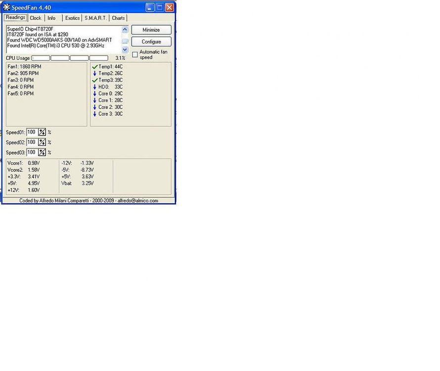

SPEED FAN מראה טמפ' "בניוטרל" של 60 מעלות למעבד ולכרטיס הגרפי, נשמע לי קצת גבוה אך הוא נשאר די יציב סביב הטמפ' האלה.

60 מעלות במנוחה (כל עוד אין אוברקלוק) זה הרבה מעבר למה שצריך להיות.
החשד שלי- הקירור של המעבד בסוף חייו.
אצלי עם אוברקלוק קל המעבד על 28 בימי הקיץ החמים:roll:

אצלי מעבד Q6600 על 40 מעלות במנוחה בחדר לא ממוזג, וזה לאחר מריחת משחה לפני כמה ימים.

אם אתה בודק טמפרטורה עם הספיד פאן, תבדוק שהתוכנה הזאת מכויילת, אצלי היא הראתה 10 מעלות מעל שאר התוכנות ובעצם היה צורך לכייל את הספיד פאן.
