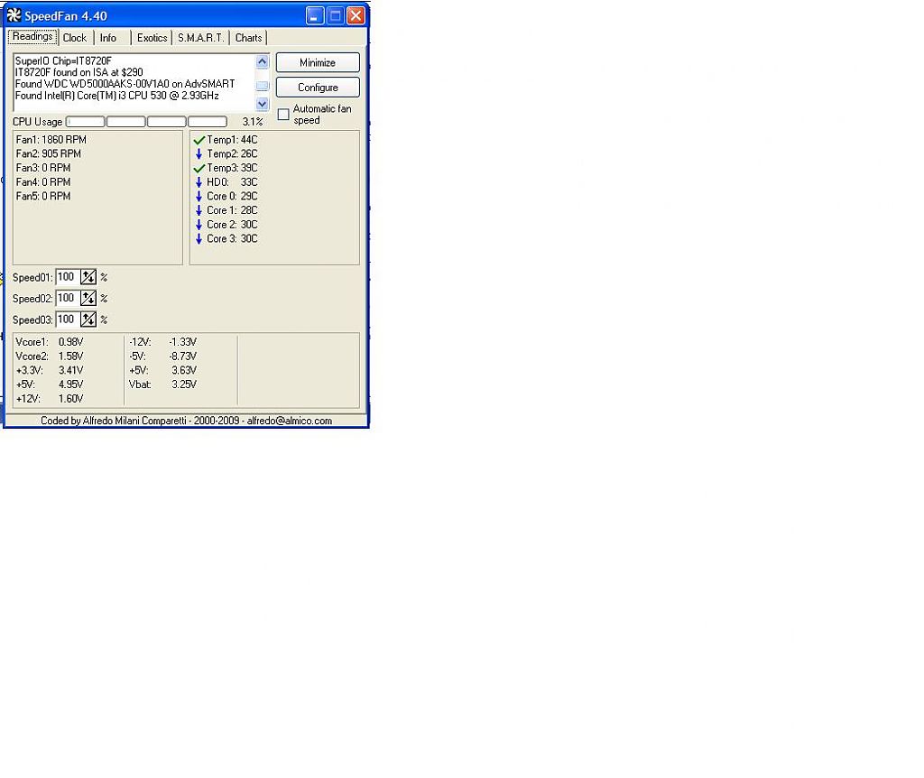

אני לא מבין למה מתייחסים שלושת נתוני הטמפרטורה. הרצתי את הספיד פאן.
נראה כמו תוצאה תקינה, אני טועה?
