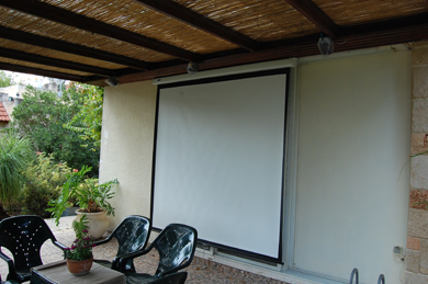

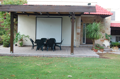

כרגע המקרן מחובר , ב-S-VIDEO מהמקרן לממיר , חשבתי לשפר את האיכות ל-HD גם בשביל הסוני וגם בשביל סתם להנות מאיכות HD לקראת השלבים הבאים של המונדיאל.
האמת שאת כל החיבורים עד עכשיו העברתי כבר מראש כששיפצתי את הפרגולה .
