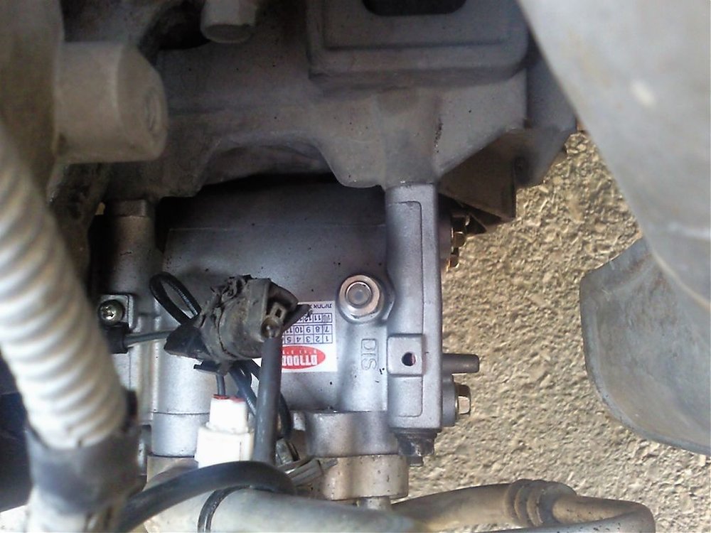

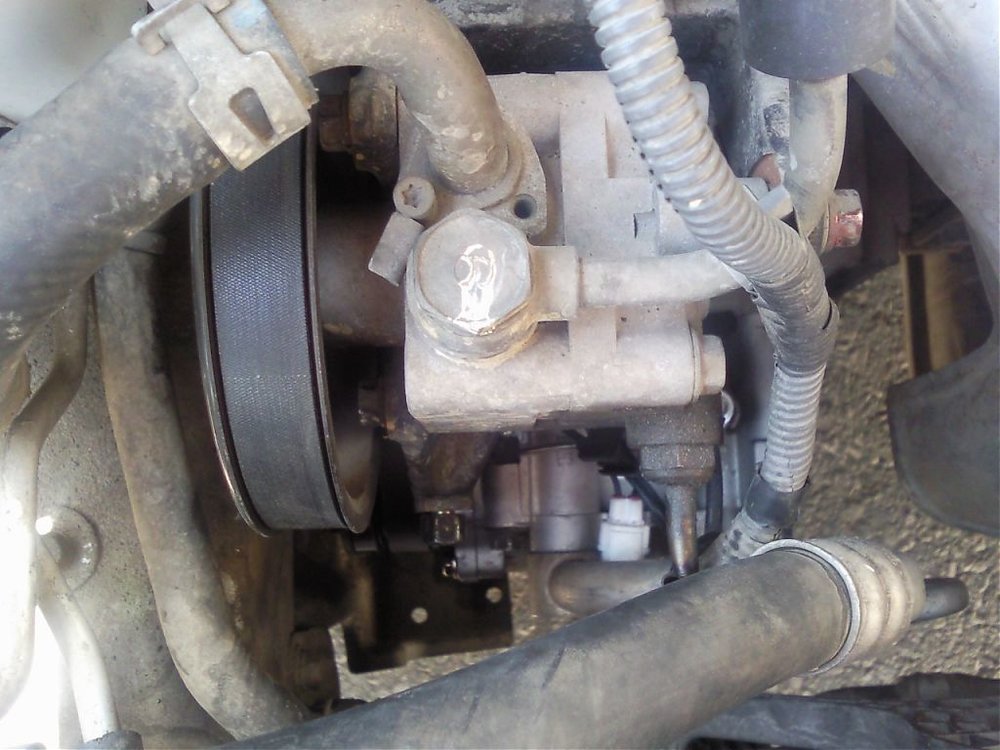

שלום לכולם.. אתמול בערב התחילו לי רעשים מוזרים מאיזור הרצועות של המנוע,
החזרתי את האוטו הביתה ובבוקר קמתי מוקדם ונסעתי למוסך.. במהלך הנסיעה התחלתי להריח ריח שרוף של גומי
אז עצרתי את האוטו ליד תחנת אוטובוס פתחתי מכסה מנוע ויצא דיי הרבה עשן מאיזור המדחס.. בנוסף -
נקרעה רצועת ההגה והיא זו שעשתה את הריח השרוף משום שהיא נמסה בגלל שנתפס המדחס..
הגעתי לבסוף למורשה עם גרר ושם אמרו שהלך המדחס ולדעתם חייבים להחליפו.
השאלה שלי היא כזו: האם ניתן לתקן מדחס בכל מצב ? אם כן אני צריך מקום שעושה זאת באיזור חיפה עד עפולה
מיצובישי הזמינו לי מדחס לא מקורי שעולה 2500 ש"ח, נשמע לכם הגיוני המחיר או שזה מוגזם כמו שאני חושב?
דבר נוסף, אם מישהו מכיר פירוקיות רכב שיש בהן בפירוש מיצובישי גאלאנט שנת 01-03' אני אשמח (איזור חיפה והעמקים)
תודה רבה.

2500 ש"ח למדחס בלבד , לא מקורי וללא עבודה - נשמע לי יקר יחסית. כדאי להתייעץ במוסכים המתמחים בחשמל ומיזוג.ייתכן שרק הקלאץ' של המדחס הלך ולכן הרצועות מסתובבות .

כן גם אני חשבתי על זה בעצמי אבל המדחס זה מה שקרע את הרצועה.
ככה שלא משנה כמה רצועות אני אשים המדחס ימשיך לקרוע אותם אחת אחרי השניה

אוקי בכל מקרה, הורכב המדחס ולבסוף שילמתי עליו 1700 ש"ח כולל מע"מ במקום 2500 ש"ח ללא מע"מ
הורכבו גם רצועות חדשות ( הגה ומשאבת מים ואלטרנטור )
בקשר לחוטי הצתה יגיעו ביום שני. בקשר למחיר הכולל הייתה הנחה דיי גדולה ומכובדת בהחלט :wink:
