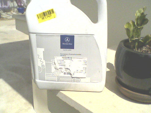

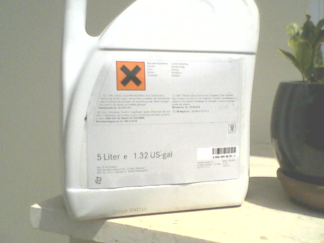

על-גבי האריזה לא כתוב מה הסוג למעט ברקוד המסתיים ב 325-11
הבנתי. השאלה אם הנוזל שקניתי הוא 326 או 325. כפי שכתבתי, על האריזה לא כתוב מה הסוג למעט ברקוד המסתיים ב 325-11.
האם יש צורך מיידי לדלל או שניתן לנסוע כך לתקופה מסוימת (2-3 ימים)?
1. בדוק מתחת למדבקה שנראית בתמונה שצירפת האם רשומים פרטים נוספים.
2. בדוק את המק"ט שרשום על האריזה ותריץ חיפוש בגוגל.
3. בדוק בקבלה את תיאור המוצר או/גם מק"ט
אתה יכול להמשיך לנסוע מספר ימים ללא חשש במצב זה.
