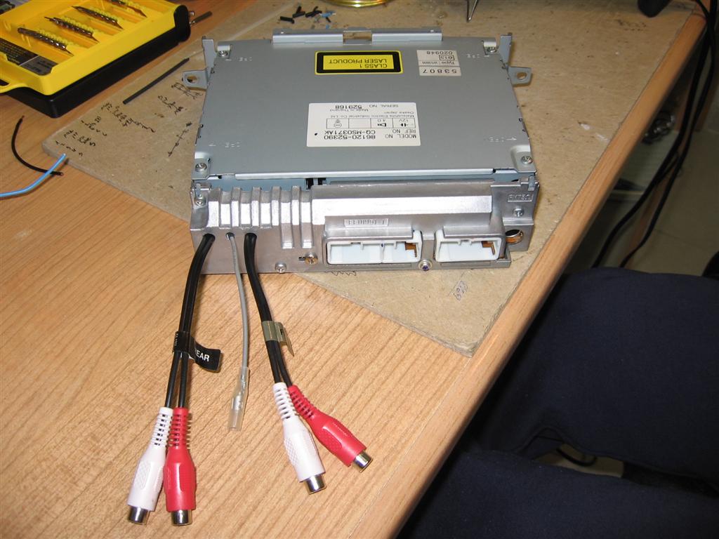

10. והתוצאה הסופית:
11. מי גיבור של אבא?

קודם כל זה עובד! ואפילו עובד טוב!
:-D יש באסים, נשארה השליטה מההגה וכל הפונקציות ברדיו עובדות :idea:. בגלל שעשינו 4 יציאות אז יש אפשרות לשלוט בנפרד על הגיינים ונקודות החיתוך של הוופרים והמידים \ טוויטרים בנפרד, ממש כמו ברדיו סטנדרטי. כרגע אני רק בתחילתם של הכיוונים ועוד לא החלטתי סופית מי \ מה יהיה חתוך ואיפה.
עם זאת לצערי לא הכל ורוד. נכון לרגע זה יש רעשי אלטרנטור ועוד לא התחלתי לאתר מאיפה הם, מהמגבר, מהרדיו או מה RCA (הזול והעלוב ביותר שקיים
:oops:). כשיהיה לי כוח אני אפרק את הרדיו ואנסה לאתר את מקור הרעשים, כרגע אחרי 8 שעות עבודה על האוטו זה הדבר האחרון שבא לי.
בנוסף נעלם גם הצפצוף שמופיע בכל פעם שמאפסים את מחשב הדרך או שומרים תחנה ברדיו. לא הפסד גדול וגם ידענו שזה יקרה כאשר הוצאנו את המגבר הפנימי.
הבאסה הכי גדולה מבחינתי הייתה שאין אפשרות להוצאת REMOTE מה HU הזה. החוט האפור בתמונות, זה שמשכנו מה HU התברר כי למעשה כלל לא מדובר ב REMOTE, הוא סה"כ נותן סיגנל הדלקה למגבר הפנימי. הבעייה היא שיש שם סיגנל מהרגע שהסוויץ' פתוח, כך שלמעשה זה בעצם כמו קו ACC ולא REMOTE. מפה לשם ואחרי הרבה מחשבות חבר שלי החליט לבנות מעגל נוסף שידליק את המגבר רק כאשר ה HU יהיה במצב של טיונר ויכבה רק כאשר סוגרים את הסוויץ'. זה הפתרון היחיד (או הנורמלי היחיד) שאפשר לעשות עם הרדיו הזה. הנדסה יפנית במיטבה :?. אם זה יעניין מישהו אני ארחיב על המעגל הזה ולמה אין ברירה אחרת.
