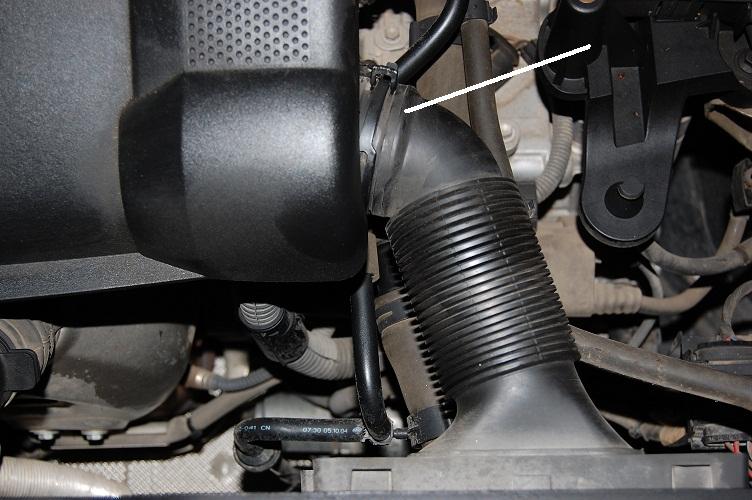

אתמול עברתי טיפול 60000,שכלל בין היתר שמן+פילטר,פילטר אוויר,פלאגים,ופילטר מזגן.
לאחר הטיפול בדרך הביתה שמעתי מן רעש מוזר בטורים נמוכים,אך מכיוון שמהרתי וכבר הייתי רחוק מהמוסך (נצרת,אחרי 12 בצהריים) לא יכולתי לחזור.
היום הזדמן לי אחרי נסיעה לחכות לרעש המדובר,ופתחתי מכסה מנוע לברר מאיפה הוא מגיע.
מצ"ב תמונה (לא יודע שם מדויק,סעפת או משהו)
יש לציין שכשנוגעים ממש טיפה עם האצבע בחלק המדובר הרעש נעלם כלא היה.
נ.ב הרעש נשמע חזק ברכב וקורה רק בעמידה ממושכת או נסיעה איטית (30-50) בטורים נמוכים.
חיבור רופף? רעש פנימי ? אודה לעוזרים :)
שבוע טוב לכולנו - אופיר.

בתמונה שצירפת נראה בית הפילטר וצינור היניקה (הפילטר נמצא מתחת למכסה הפלסטיק של המנוע) ייתכן מאוד שלא הידקו היטב את בית הפילטר או חלילה הצינור נקרעה/נסדק בזמן פעולת הפירוק/הרכבה.
גש למוסך לשם תיקון הבעיה.

יצוין שאם נותנים טיפה (אבל ממש טיפה) גז הרעש עובר.

לפי דעתי לא התקינו נכון את הצינור שסימנתי לך בתמונה המצורפת. על היקף הצינור צריך להיות באנד שמהדק את הצינור.
רד לרכב עם פנס ובדוק שקיים על הצינור באנד.
עידכון:
נראה לי שהבאנד נמצא בקצה הצינור אך לא מהדק את הצינור.
