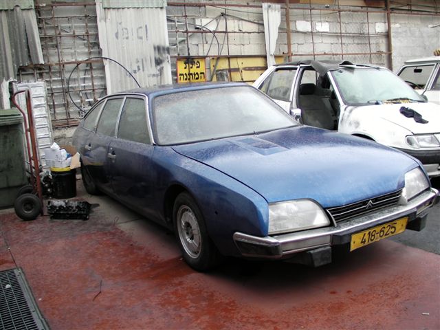

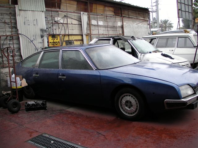

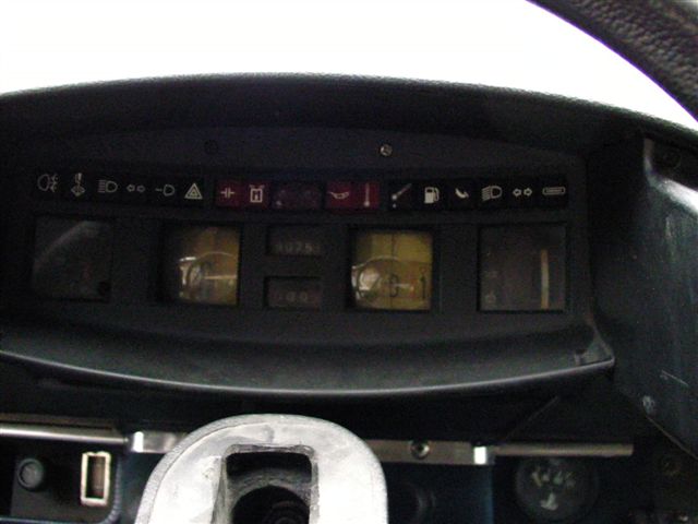

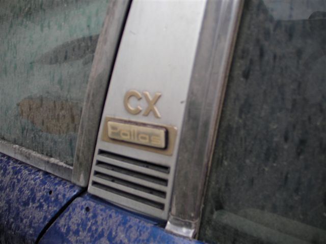

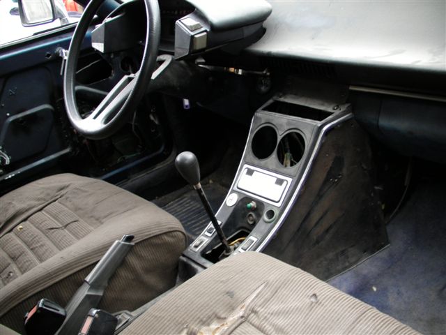

מזה מספר חודשים אני בחיפוש אחר cx במצב סביר.
לאחר בירורים החלטתי לקפוץ למוסך לביא בפ"ת לאחר שנתקלתי בכתבה על מר בועז לביא ותמונה של די.אסים מאובקות
נכנסתי לc5 ושמתי פעמיי לפ"ת.
וזה השלל.

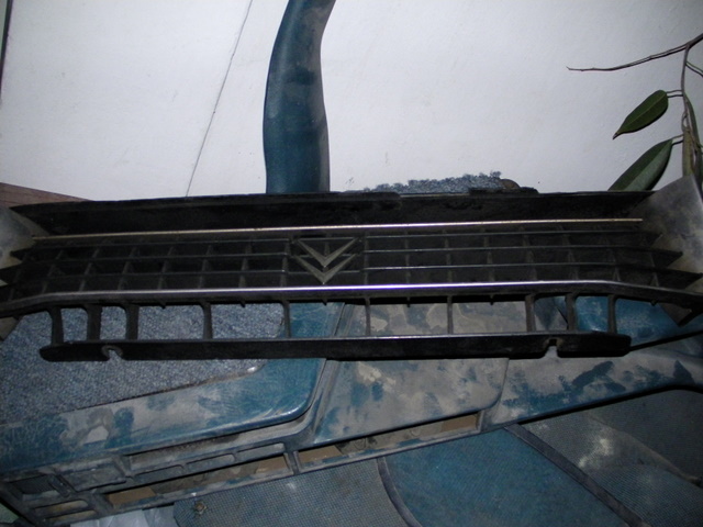

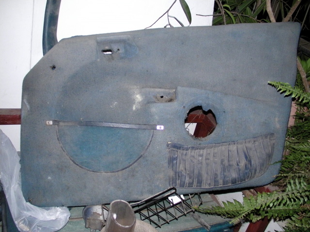

הרכב עבר כבר פחחות כל החלקים ישנם .הוא אמור לעבור טסט בימים הקרובים ומשם נמשיך הלאה .
בינתיים התחלתי להזמין ספרות מקצועית ולתרגל מדיטציה על מנת לשמור על שלווה (בכל זאת סיטרואן ישנה...)
אשמח לעזרה ויעוץ .
קצת פרטים:
מנוע 2347 סמ"ק

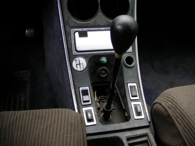

גיר C-matic (אללה יסתור)
אני אפילו לא זוכר אם יש קרבורטור או הזרקת דלק
אבל החלטתי שהיא תחיה ותחיה בכבוד.

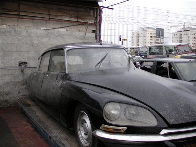

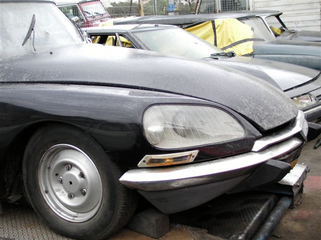

חוץ מזה מצורפת עוד איזה DS משופצת

בדיאס המערכת החצי אוטומטית מורכבת מאוד, אך לאחר הבנת הרעיון היא די פשוטה לטיפול, ולא מבוססת אלקטרוניקה אלא מכאניקה רבת צנרת הידראולית
בסיאיקס :
היא די פשוטה יחסית... אך משולבת אלקטרוניקה , ועוד אלקטרוניקה משנות ה 70:
בשנת 1970 סיטרואן הוסיפה את האופציה של תיבה החצי אוטומטית בדגמי משפחתיות ומכוניות הסלון, הדגמים: GS ו CX הגיעו עם אפשרות של 3 הילוכים, תיבת ההילוכים החצי-אוטומטית כונתה בשם: "C matic" . השיטה הזאת הייתה פשוטה יותר מאשר השיטה הקודמת-ידית הילוכים המותקנת ברצפה, המופעלת בלחיצה קדימה ולאחור, ומפעילה מתג ושורת מוטות בוררי הילוכים רגילים, היה נוזל המקשר בין ממיר מומנט לצלחת המצמד הרטובה שהיה מנתק ומחבר על ידי שסתום אלקטרוני מבוקר על ידי מתג. תיבת-ההילוכים החצי אוטומטית של סיטרואן נבנתה בתקופה שלא נעשה עדיין שימוש באלקטרוניקה, כל המכלול של בחירת הילוכים התבצע על ידי העברה פשוטה של ידית הילוכים מהילוך אחד להילוך הבא.
http://www.shanescitshed.com/cmatic/cmatic.htm
התמונות המצורפות מראות טיפול ברכיב האלקטרוני.
לגבי ה DS השחורה, ממש קטע מוזר, אני מוכן לשים כסף שהיא היתה לבנה עד לא מזמן. היתה שייכת למישהו שנואש מלטפל בא ובטח מסר/מכר אותה למישהו אחר שהחליט להחליף צבע.
סתם ככה, תנסה לשאול את המוסכניק.
