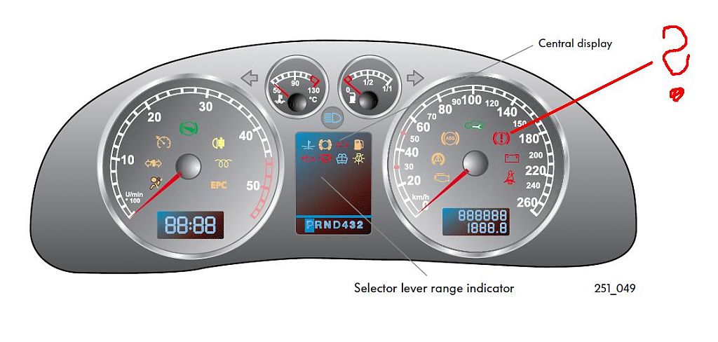

ברשותי פאסאט שנת 99 TDI ,ובתקופה האחרונה כשאר אני מכניס את המפתח לסוויץ ומסובב אותו פעם אחת , האורות של החיישנים בלוח שעונים שבדרך כלל נדלקים ואז אחרי כמה שניות נכבים ( אורות הABS,חגורות בטיוחות,מצב שמן וכו'...), נראים מוחלשים, נראה כאילו הם לא מקבלים מספיק מתח.
בנוסף לכך, מתווסף גם סימן קריאה אדום ואיתו שלושה ציפצופים , המעידים על בעיה כלשהיא.
ולפתע אחרי כ3 שניות פתאום אורות החיישנים חוזרים להאיר בחוזקה ,וסימן הקריאה נעלם, ואני מניע כאילו לא היה כלום.

אני מצטער, רק עכשיו שמתי לב, שכחתי לציין שזה לא קורה כל פעם שאני מדליק את הרכב.
תחילה זה קרה פעם בשבוע/שבועיים, לאחר מכן זה התחיל להגיע בתדירות יותר גבוהה , והיום זה בערך קורה פעם ביום/יומיים.
כתוצאה מכך ,איני מניח שזאת בעיה רצינית.
עוד נקודה חשובה,ברגע שהתקלה שתיארתי מקודם חוזרת, אני מוציא את המפתח מהסוויץ, מכניס אותו מחדש, ולפעמים הכל מסתדר.
למרק10-יש לציין שלפני חצי שנה הלך לי המצבר, וגם אז היה את אור המצוקה הזה בליווי שלושה צפצופים.
וזאת לא היתה אחת מהבעיות שרשמת מעל.
