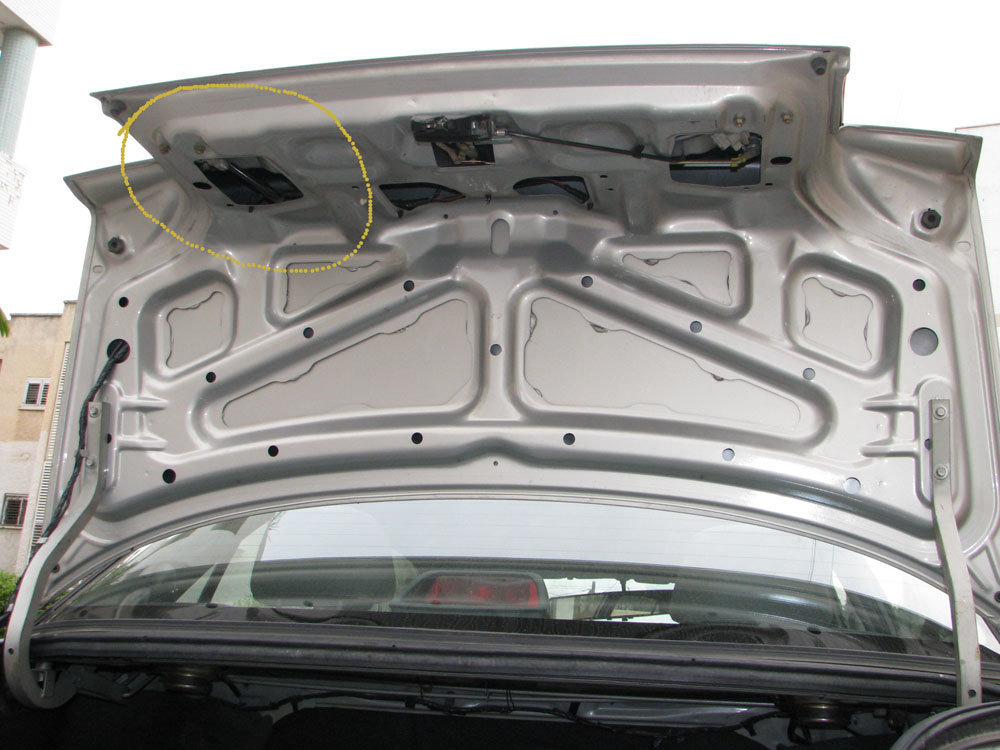

עם תחילת הגשמים של החורף האחרון, שמתי לב לדבר מוזר שקורה אצלי באוטו - מה שלא קרה ב 3 שנים האחרונות שהאוטו אצלי:

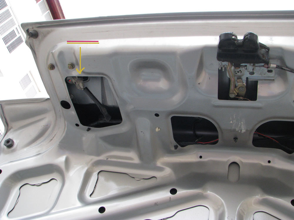

יש מים שנאספים בדופן השמאלית של דלת תא המטען (באזור הפנס האחורי, מסומן בעיגול צהוב). כשאני פותח את תא המטען עד למעלה, המים נופלים בכיוון ההפוך (נאספים באזור שמסומן בפס צהוב ואדום, ויוצאים בכיוון החץ).
לא ברור לי מאיפה הם נכנסים בדיוק. חיפשתי ולא מצאתי.
יש למישהו רעיון מהיכן הם מגיעים או כיצד ניתן לבדוק?
לפי איך שזה נראה, אני חושב שזה מכיוון הפנס

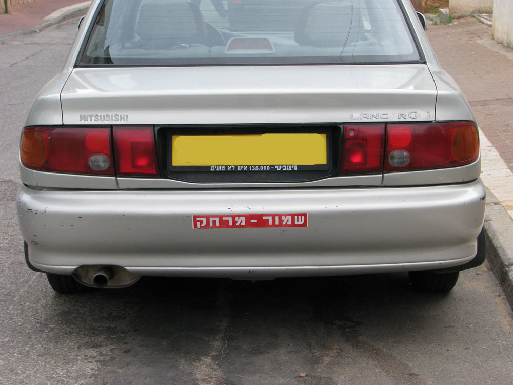

אוקי, פירקתי את הכל (פנסי ערפל, לוחית זיהוי ואת הפלסטיק שהיא יושבת עליו - כפי שניתן לראות בתמונות).
הגומיות סביב הפנסים נראים בסדר גמור, לא קרועים ויושבים טוב.
אחרי ששפכתי מים על השמשה האחורית, לא על הפנסים (כשהכל פתוח), עדיין לא הצלחתי למצוא את המקום הלא ברור שממנו נכנסים המים - כאילו יש שם איזה מקום עלום וסודי... מבחוץ הכל יבש וגם מבפנים, אבל המים עדיין נאגרים באותו מקום.
גם אחרי סגירה של הכל וחיזוק הברגים היטב, עדיין נכנסים מים:cry:
