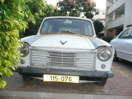

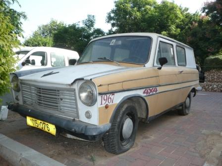

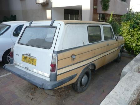

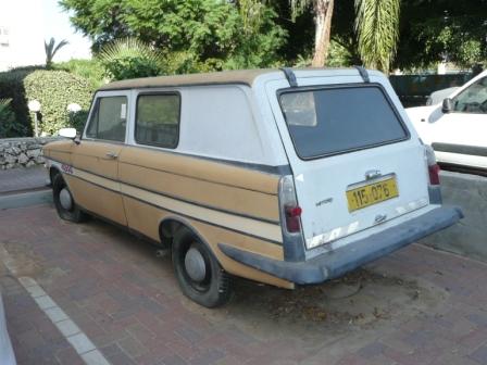

להלן תמונות הרכב.
לפי בעל ברכב שנת יצור '67. כפי שאפשר לראות, החלונות האחוריים לא ניתנים לפתיחה. למיטב ידיעתי ישנם סוסיתות 12 בשנים הללו עם חלון הזזה. מה ההבדל בינהן? האם על פי התמונות ניתן לקבוע כי זהו מנוע פורד (פגוש אחורי מוארך)?
בזמנו היו שתי גירסאות, "מסחרית" ללא חלונות ו"סטיישן" עם חלונות.
בשלב מסויים הפשירו את ההגדרות (דומני שבסוף שנות ה70, לא זוכר מתי בדיוק....)ובעלי המסחריות ביצעו שינויים על ידי הרכבת חלונות זכוכית על הפנלים הצידיים. סביר שתמצא עוד סוגי מסחריות שאילתרו להם חלונות כמו אלו שבתמונה.
להלן תמונות הרכב.
מדובר במנוע פורד !
בפורד פיית מילוי הדלק נמצאת בצד ימין !
עדי גולדנברג 13399

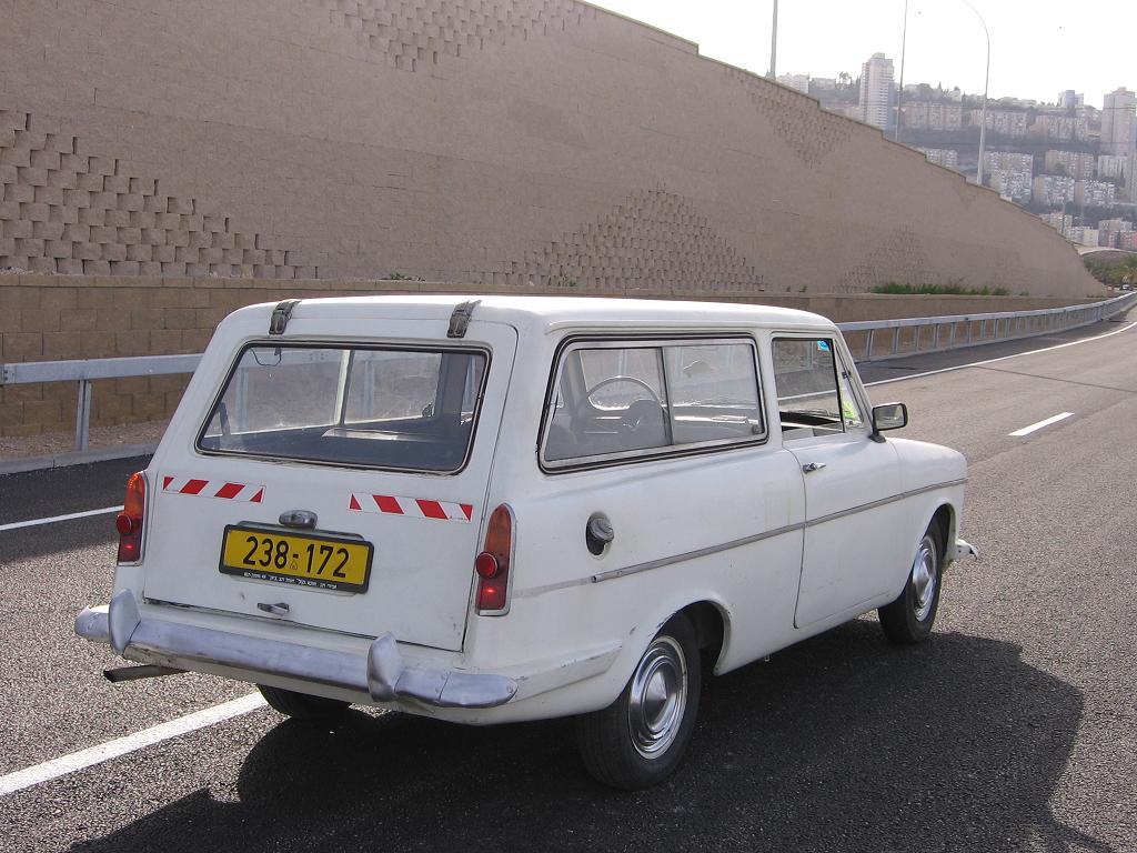

הסוסיתא שלך נולדה כרכב מסחרי, ובוודאי מופיעה כך ברשיונות. אפשר לדעת לפי החלון האחורי האטום (שחתכו ממנו חלון קטן בהמשך חייה), ומספר הרישוי שמתחיל ב 1.
לסוסיתא סטיישן נוסעים היה אכן חלון הזזה במקור, אבל גם הוא לא היה ניתן להזזה :wink:
שלך באמת 1967, ולכן יש לה מנוע פורד. מ 1968 שינו לטריומף.
נמרוד
ויש גם גבעה קטנה בדש בורד מעל לספידומטר - בטריומף זה שטוח.
במנוע פורד שעון אחד גדול, ואילו בטריומפ 2 שעונים.
