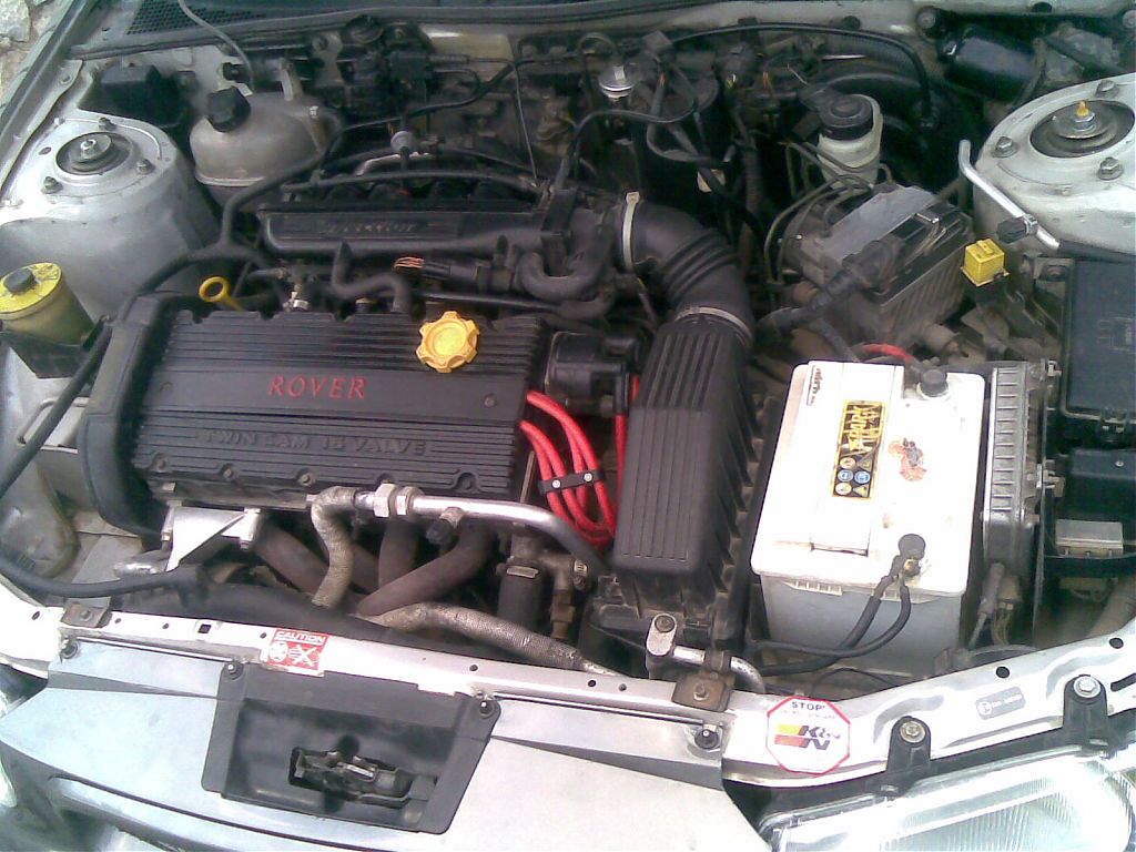

וזה התמונות שהבטחתי, חיישן לחץ אוויר, מצערת, פילטר, פלאג, ובכללי תא מנוע

דרך אגב איך נראה הפלאג? תקין?

תגיד יש מצב שאני רואה מים ירוקים במיכל עיבוי שלך?

כך דוגמא איך התא מנוע שלי ניראה.

צודק מאור אתה רואה מים ירוקים =) זה קרא אחרי שהתפוצץ לי צינור ותיקנתי ולא היה באפשרותי לקנות מים אדומים אז קניתי של פרסטון, אבל באזדמנות ראשונה אני מחליף לאדום.
