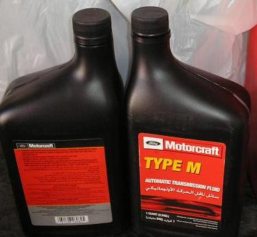

הבוקר נגשתי לרכוש שמן לגיר אוטומטי,ביקשתי MERCON V והמוכר ברחוס סלמה ביפו אמר לי שיש את השמן הטוב ביותר שכל המוסכים משתמשים בו למכוניות מאזדה ופורד.
הוא מכר לי TYPE M ואמר לי שאין לי מה לדאוג,אני מטבעי קצת דאגן אז בדקתי בכל האתרים בארצות הברית של מוטור קראפט ופורד וחרשתי את כולם בביצוע חיפוש כולל גוגל והעליתי חרס,גורנישט מיט גורנישט,כלום לא מצאתי.
הסתמכתי על דברי המוכר וסמכתי עליו ורכשתי אריזה של תריסר בקרטון,זה מגיע בליטר כל בקבוק.
להדגיש כי טרם פתחתי את אריזת הקרטון אלא רק צילמתי.
מי מגולשי הפורום שמבין או עובד בגירים אוטומטיים יכול לעזור לי בפתרון התעלומה אם יש כזאת בכלל.

אני מצרף טבלה שמצאתי ועוסקת בשמנים המדוברים לפורד ומאזדה
http://www.fcsdchemicalsandlubricants.com/dealer/quickref/atf.pdf
יש שם M5 אבל זה כפי הנראה שמן אחר
האם הכיתוב בערבית מרמז על יבוא השמן מירדן או מדינה ערבית אחרת ?
יש מצב שממלאים שמן במדינות ערב ומיצאים אותו לישראל ?
בדקתי טוב את הצילומים שהעלתה והכיתוב - הסימון הנ"ל לא מוכר לי - גם לא כתוב שהוא סינטטי .
ה M-5 הוא בתקן מאזדה פורד , והוא נוזל סינטטי לממסרות אוטומטיות .
ראה דוגמא למפרט נוזל ממסרה .

יצרתי קשר עם חזי דלאל והסברתי עצמי היטב,הוא לא ראה את התמונות אבל אמר לי שיש כזה דבר TYPE M ויש כיתוב בערבית על האריזה של התריסר,הבקבוקים הם שחורים.בקיצור הוא אישר אבל עדין איני מבין...
מדוע אין איזכור באף אתר של פורד
מדוע אין איזכור באתר של מוטור קראפט
אני רואה שגם אתה לא פגשת את הדגם הזה ולכן העליתי את השאלה בפורום,בכל מקרה איני פותח את האריזה בנתיים.
נראה לי יותר ממשונה שאיני מוצא לזה איזכור בארצות הברית,מה דעתך ?
יכול להיות שאתה לא מכיר לעומק את הנושא ?כי אני קצת מבולבל.

בד"כ כתוב מפרט , לאיזה תקן הנוזל מתאים ואילו חברות מאשרות שימוש בו .
ראה דוגמא את ה דלקול הסינטטי העומד בתקן מאזדה ופורד - מחירו כ 160 ש"ח לגלון 4 ליטר טל' 03-5619955
פתח בזהירות את האריזה - אולי יש כיתוב על המדבקות של מיכלי הפלסטיק בפנים .

מדובר אכן על נוזל לממסרה אוטומטית עם מצמד יבש מסוג TYPE M לרכבי מיצובישי (וקרייזלר, אם אינני טועה) מתוצרת "מוטורקראפט". הסיבה לכתוביות בערבית ואנגלית בלבד היא כי מספר מכולות של משלוח מארה''ב למצרים הגיע ופורק בטעות בישראל. עלויות הובלה נוספת למצרים לא הצדיקה את עצמה ולכן שולם המכס והסחורה נכנסה לארץ. כרגע השוק המקומי מוצף במוצר הנ''ל, אך אני משאר כי הוא יגמר באיזה שהוא שלב וימשיכו להביא את ה-MERCON.

מעבר למה שכתבתי אוכל להוסיף קודים של היצור, אולי למישהו יש דרך לבדוק את התוצרת מול מוטורקראפט
כמו שציינתי, מדובר על נוזל ממסרה אוטומטית עם מצמד יבש (בדומה ל-DSG) המיועד לשוק המצרי.

האם נציגות מוטורקראפט בארץ אינה מזהירה את סוכניה שלא למכור לכל דורש את השמן?
או שלפי דעתך הוא מתאים גם לרכבי פורד
אסור למוכר בעל חנות למכור את השמן למי שזה לא מתאים לו,או לפחות להזהיר אותו על חוסר ההתאמה
מה שמוכיח בקלות בשרשורים אחרים כאן בפורום ששוק השמנים פרוץ לכל אחד ובאמת יש כאן חגיגה.
אני מצרף את השמן שהחלפתי באותו מקום ואשמח לשמוע דעת מומחים על טיבו.
יש נציגות כזאת? :shock:
השמן של מוטורקראפט משווק ע''י דלקול.
להזהיר? אינני חושב שהם יודעים מה הם מוכרים בכלל.
איך אפשר לדעת טיבו? אם הוא עומד בתקן DEXIII אז אמור להתאים. אינני יודע מה הדרישות לרכב שלך.

לאור מקרה זה אני עומד להכין מכתב מפורט לחברת דלק(להלן הנציגות)בארץ ולחברת מוטורקראפט בארצות הברית
זאת על מנת לודא סופית את התעלומה מאחורי הנושא בו עוסק השרשור.
תודה לכל המגיבים.
דני סאן תודה
אני ממתין עם תשובתך אולי היא תעזור לי לנסח את המכתב המיועד.
סוג הרכב אינו חשוב כרגע,שים לב לטבלה שצרפתי,שם כתוב מרקון V או אחר,אבל לא מצויין טייפ M ,לכן לשאלתך אין משמעות בשלב זה.
ביקשתי מהמוכר מרקוןV או דקסרון 3 מרקון והוא נתן לי טייפ M ,וזו הנקודה החשובה כרגע.
ידוע לי היטב שלא היה נגרם נזק לתיבה(מתוך נסיון,איני פוחד מניסויים) אבל בכל זאת...מסקרן העסק הזה.
