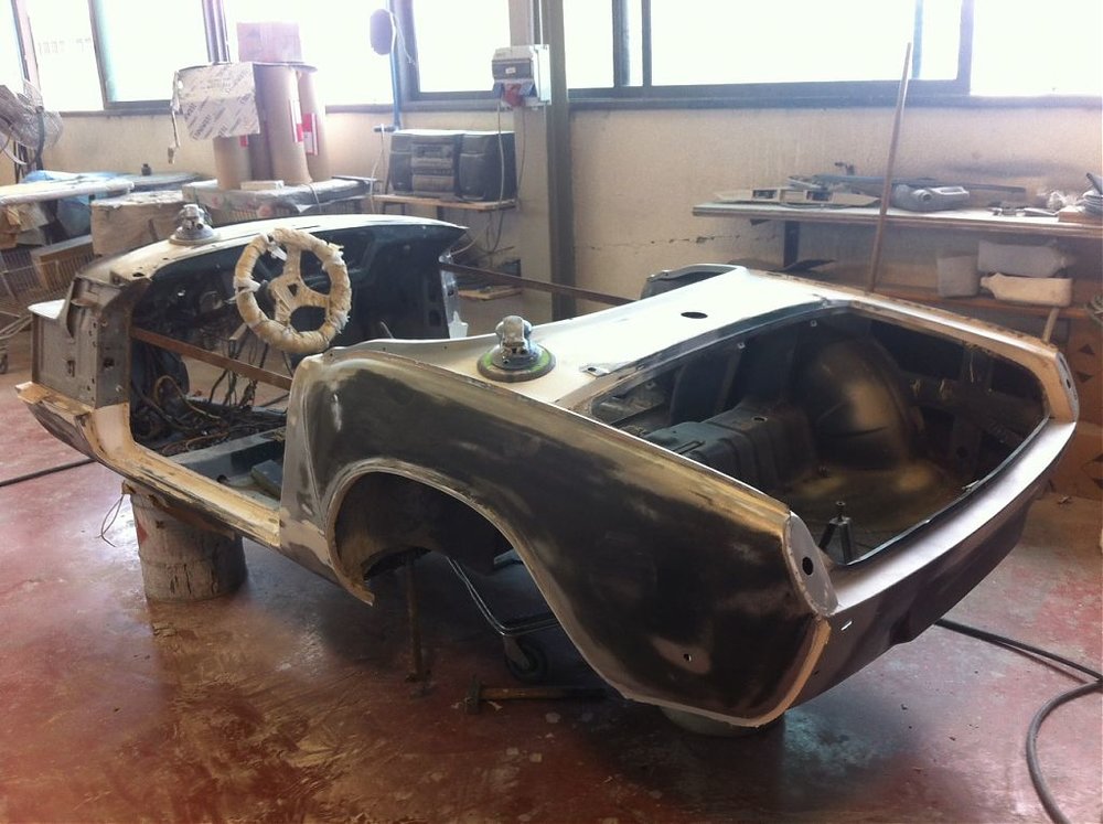

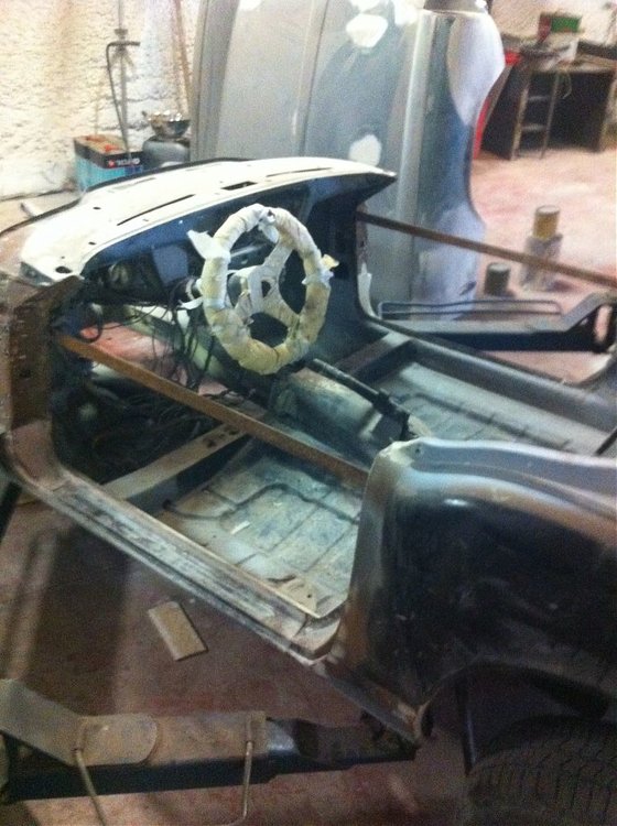

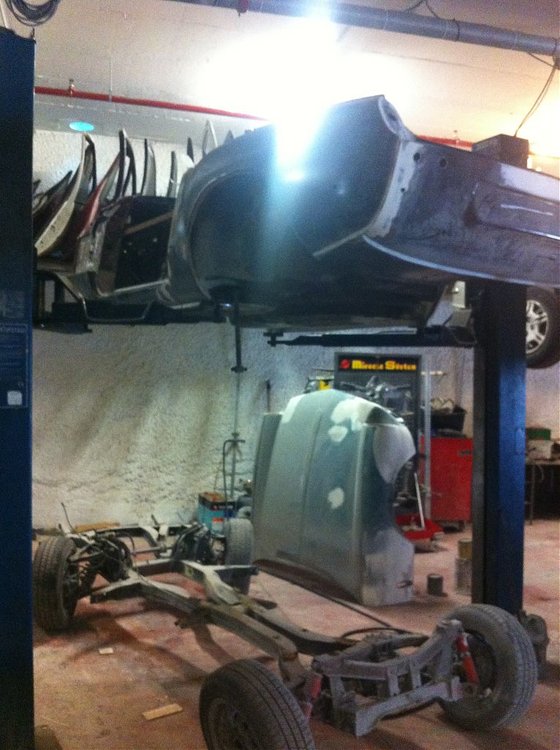

היום 27/9/12 הפרדתי את הבודי מהשאסי לאחר שהלחמתי חיזוקים בדלתות כדי שהבודי לא יתקפל ואני מתחיל להריץ את השיפוץ באופן יסודי ,כי בקצב שאני משפץ אני אצתרך לעשות פחחות לרכב עוד פעם שאני אסיים :lol:
הכל באהבה :agrue:

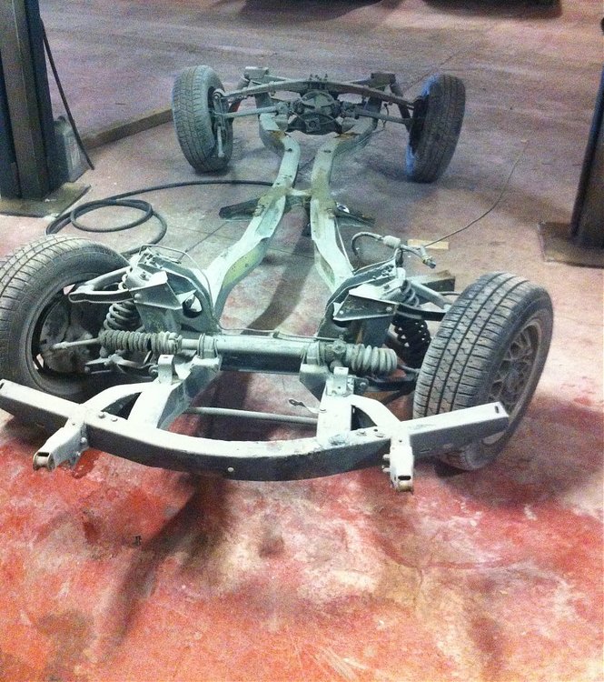

  • 5 חודשים מאוחר יותר...
השאסי ממתין לניקוי חול וצבע אפוקסי

היי חברה
היום אספתי את השאסי מצביעה אלקטרו סטאטית שחור מט לאחר ניקוי חול וניקיתי עוד חלקים בניקוי חול אבל לא הספקתי לצבוע אותם אז בינתיים התזתי עליהם פילר שלא יחלידו :lol:
לא יודע עדיין אם אני אצבע הכל בצביעה אלקטרו סטאטית או בברק ישיר בתנור :shock:
סביר להניח שלצביעה סטאטית אני אצטרך להסיר את הפילר עם ניקוי חול שוב , לא ?:bigcry:
