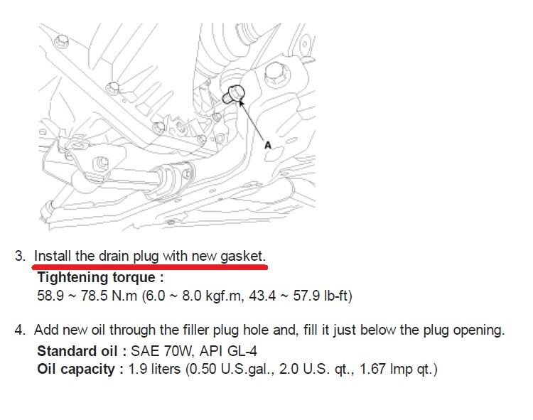

שאלה נוספת אם למישהו יש מושג - האטמים (שייבות נמחצות) על הברגים הם באותו גודל של אטם בורג קרטר שמן מנוע ?
עריכה אחרונה על ידי beatman1
האם הבוקסה לפתיחת ברגי המילוי והריקון בגודל שונה מזו של בורג השמן, אז מאוד סביר שהשייבות לא באותו הגודל. לא 100% וודאות (לשני הכיוונים), אבל בסבירות מאוד גבוהה.
  • 3 שבועות מאוחר יותר ...
עדכון:
בורג הריקון והמילוי בגודל 17mm.
השייבות הן בקוטר: 24 * 16
העובי כנראה 1.5
בכל מקרה לא היו לי כאלה, המכונאי הידק את המקוריות, אפשר להדק אותם גם פעם שנייה.
לפני כשעה, beatman1 כתב:
תלוי מאוד בסוג החומר שממנו עשוייה דיסקית האטימה. לרוב הדיסקיות עשויות מנחושת או אלומיניום וברכבים של הייצרן VAG מברזל/פלדה.
אני לא ממליץ להדק את אותה דיסקית פעם נוספת במידה ומדובר על דיסקית עשוייה מנחושת או אלומיניום.
מומלץ תמיד לעבוד לפי הוראות הייצרן ולא של מוסכניק שהחליט שאפשר להדק פעם נוספת.

נכון, תמיד עדיף להחליף.
בד"כ ניתן להדק פעמיים עם אותה דיסקית, הן היו די קשות.
אם יהיה טפטוף, אארגן חדשות בגודל המתאים ונחליף.
