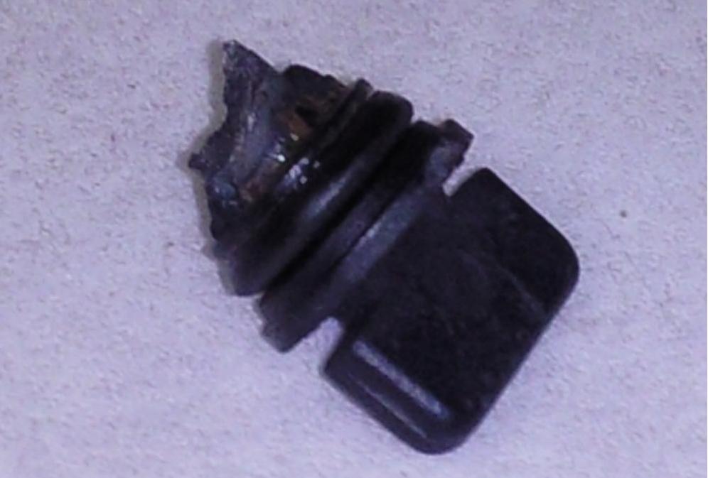

לאחר נסיעה היום בבוקר, אני רואה מעט עשן במנוע, פתחתי מכסה וראיתי מים באיזור הרדיאטור ונזילה
אין לי מושג מאיפה, אבל מה שכן ראיתי מתחת על הרצפה פקק כלשהו
יש לכם מושג מה זה יכול להיות ומאיפה זה נוזל לי?? (מצורפת תמונה של הפקק)
המון תודה
זה הפקק להוצאת המים מהרדיאטור.
אם אתה פותח את מכסה המנוע, בצד הימני של הרדיאטור, בחלק התחתון תגלה את החור.
צריך להגיע אליו מלמטה.
דוד.

הקטע הוא כזה:
א. המים היו מפוזרים על החלק העליון של המנוע
ב. למטה אין נזילה קבועה, ולפי המדיד של המים, עדיין יש שם מים.

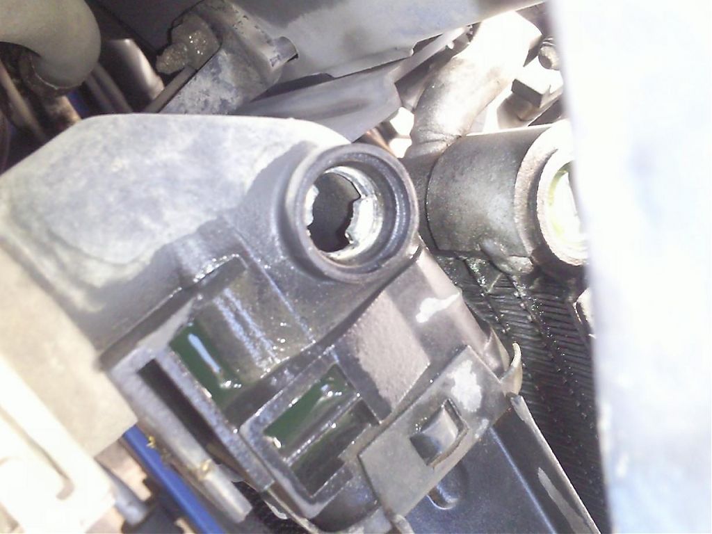

בכל אופן הנה תמונה של החלק העליון של הרדיאטור בפינה הימנית, ניראה שזה עף משם.
השאלה אם אני יקנה פקק חדש וזה יפתור את הבעיה בתקווה שלא נעשה נזק יותר רציני
ברדיאטור יש 3 פתחים :
1.לבדיקת ומילוי מי קירור.
2.להוצאת אויור מהרדיאטור.
3.לריקון מי קירור מהרדיאטור.
לך נישבר פקק לניקוז אויור וברגע שמים התחממו התחילה גלישת מי קירור מרדיאטור.
מאוד כדי לתקן את הבעיה בהקדם האפשרי.
לא כל הרדיאטורים בנויים אותו דבר, מבחינת הפקקים.
אם החור למעלה, זה מקום הוצאת האוויר.
לא מספיק להחזיר את הפקק למקומו. יש להוסיף מים ירוקים ולהוציא אוויר מהמערכת.
לא חייב פקק חדש, בדוק אם הגומייה שעליו לא יבשה, ובדוק אם הוא נסגר טוב.

א. הפקק עצמו בתמונה הראשונה עם גומיה תקינה, אבל החלק התחתון שלו הוא שבור (מנגנון הנעילה בסיבוב כניראה)
השאלה היא אם אני ימלא מים ויקנה פקק חדש וישים אותו, שם זה יגמר??
* כרגע האוטו עומד בחניה כבר שעתיים, ואין שום נזילה יותר (כניראה רק השפריצו מים החוצה מהחום)
לגביי ניקוז אויר, איך אני עושה את זה לאחר שאני ימלא מים ויחליף פקק??
המון תודה...
