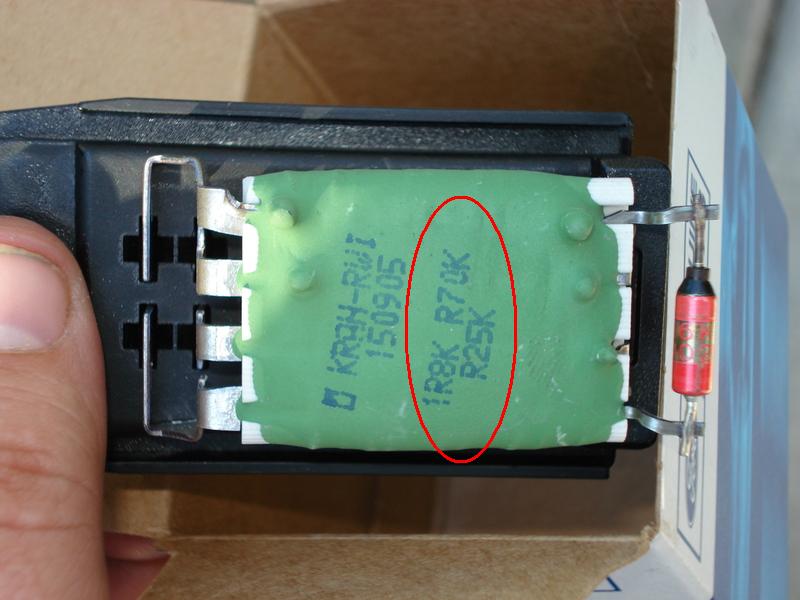

איך בדקת את מודול הנגדים ? יש לך צילום שלו ?

את הנגדים מדדתי באום -מטר (בערך 1 אום התנגדות כוללת).המודול נראה כך

גם לבלף צריך לדעת :-) אתה לא פירקת שום מודול נגדים ולא בדקת התנגדות מכיוון שלמדוד התנגדות של הנגדים צריך לדעת איך וגם צריך רב מודד שמסוגל למדוד ערכים קטנים מ-1 אום במידה ורוצים למדוד כול נגד בנפרד.
במידה ופירקת את מודול הנגדים אז כבר היית רואה את המפוח מול העיניים שלך !
פשוט צירפת תמונה והסבר מהקישור המצורף (משום מה התמונה עם היד המחזיקה מודול נגדים היא בול כמו שלך)

בכדי למדוד את ההתנגדות של המודול יש צורך להעזר בסכימה חשמלית או הסבר של הייצרן ונתונים.
מצאתי עבורך הסבר קצר מתוך הספרות של פורד בהצלחה !

דרך אגב בתמונה המצורפת רשום מהי ההתנגדות של כול נגד. חישוב קל מראה שההתנגדות הכללית היא 2.75 אוהם וזה מתאים להוראות הייצרן שמדברות על התנגדות כללית שצריכה להמדד היא לא פחות מ-2.0 אוהם.
אתה רשמת שמדדת 1 אוהם לכן כנראה קיימת בעייה גם במודול הנגדים.
התמונה היא מאותו אתר שממנו הורדת את התמונה שצירפת.

ראשית כל ממש לא שיקרתי לפרק את מודול הנגדים ולבדוק אותו זה אחד הדברים הראשונים שעשיתי.
דבר שני שעשיתי היה לפרק את פלג המפוח ולראות שהפיוז אינו נישרף,מה שהביא למסקנה שלי שהבעיה מהמפוח עצמו.
ברגע שבקשו ממני לצלם כדי לראות אם באמת פרקתי( כיוון ואתם לא מאמינים)מצאתי תמונה דומה לנגדים שפרקתי .אני לא זמין על יד המכונית עם מצלמה 24 שעות ביממה.
ועוד דבר אם מודול הנגדים נמצא בטור הוא לא יכול לגרום לשרפת הפיוז והוכחה לכך היא דרגה הרביעית של המפוח שבה מודול הנגדים כלל אינו בשימוש אלא נעקף על ידי הבורר שרק במצב זה המפוח מקבל ישירות 12V ׁ(אתם יכולים לנתק את המודול ולראות שבדרגה רביעית עדיין המפוח עובד).
