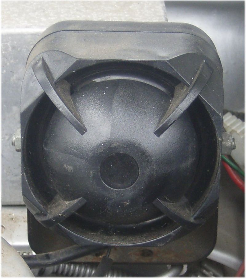

  1. זה השלט. לגבי הסירנה את הרכב נאלצתי להשאיר בעיר שכנה... אבל היא נראית כך : במקרה שלי שמתי לב לאיזה "צמה" שחורה קטנה שיוצאת מהקיר אש ומתחברת אליה וממשיכה ממנה לאחת הצמות בתא המנוע. - עד כמה שניסיתי די קשה לעקוב שם אחרי החיווט מבלי להעמיק.
  2. מדובר במיצובישי לנסר 2001 GLI CE2. לאחרונה האזעקה הפסיקה להגיב לשלט. עושה רושם שהשלט משדר (הנורה בשלט נדלקת), הסוללה שלו תקינה, וניקיתי לו אתה המגעים. יש ימים שהכל עובד חלק, והשלט עובד גם מ10 מטר ויש ימים שהרכב לא נפתח, לפעמים דקה ולפעמים 10 דקות. עכשיו נתקעתי עם הרכב וניסיתי במשך מעל לשעה לפתוח אותו עם השלט. אפשר לפתוח את הרכב עם המפתח אבל האזעקה פועלת והוא לא מניע. חשבתי לנסות ללמוד את האזעקה אבל זה מסוג האזעקות המפוצלות. אין לה מפתח בצופר. ועושה רושם שהמוח שלה נמצא במיקום גבוה בדש בורד (עקבתי אחרי הצופר ואחרי החיישן תזוזה). הערה: אין לי קודנית, רק את האזעקה הזאת, שעושה רושם שהיא הותקנה בעבר ולא הגיעה עם הרכב. טיפים? חשמלאי דרכים אמין? או אולי מישהו פה יודע איך להגיע אל המוח ולנטרל אותה?
