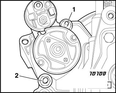

תסביר בבקשה היכן המיקום המדוייק של החוט הדק שמתחבר לאוטומט של הסטרטר לאדם שלא יודע את מיקןם הסטרטר וגם ולהיכן מתחבר צידו השני של החוט. (כזכור לכול חוט קיימים 2 צדדים ככה שתייתכן בעיה בצידו השני של החוט).

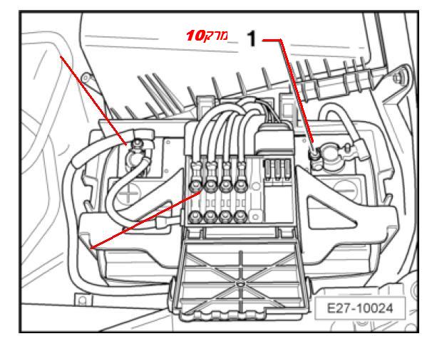

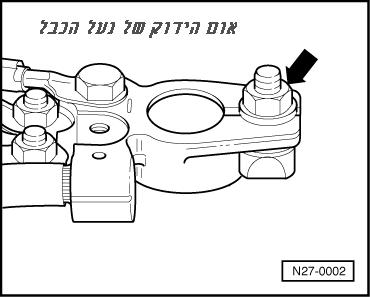

לפותח האשכול צירפתי לך שרטוט קטן שבו סימנתי לך את החיבורים שיש לבדוק במצבר וקופסאת הפיצול שמותקנת על המצבר ברכבך.
שים לב !
1. לפי ביצוע הבדיקות כבה את המנוע והעבר את הסווי'ץ למצב OFF
2. בזמן בדיקת הידוק האומים שים לב לא לבצע קצר בין המינוס/לפלוס

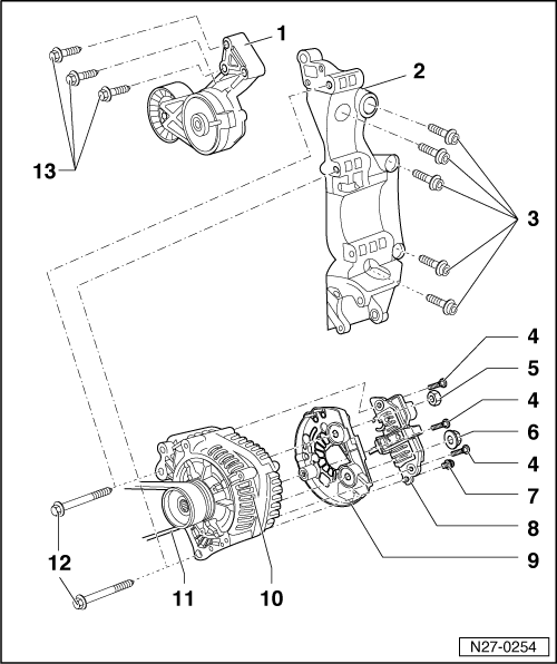

3. תוכל להעזר בתמונות שצירפתי כיצד נראה במדוייק סטרטר/נעל כבל/אלטרנטור ברכב שלך.
