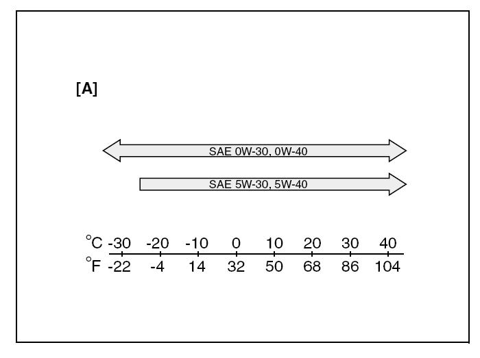

אני מצרף דף מספר אחזקה מקורי של סוזוקי סוויפט החדשה 2006+, עם המלצות לצמיגות השמן.
ניתן לראות שם, ששמן 5W30 טוב לשימוש עד טמפ' 30 מעלות, כלומר לא מתאים כלל לשימוש בארץ במנוע הזה.
חוץ מ 10W30 ו 5W30, כל שאר הדרגות מתאימות, כולל 20W50.

אני מכיר את הקובץ שצירפת ולצערי הספרות לא עודכנה מאז שנת 2003.
מעת לעת לעת הייצרן מעדכן את הספרות ולכן במקרה הזה רצוי לבדוק בספר הרכב.
זה ששמן 5W40 לא מופיע בקובץ שצירפת זה לא הופך אותו לבחירה לא נכונה.
שמן בדרגת צמיגות נמוכה מוריד את בלאי המנוע כאשר המנוע קר (במיוחד בבוקר) כאשר השמן קר והצמיגות שלו גבוהה מה שמקשה על זרימת השמן לחלקי המנוע השונים הדורשים סיכוך מכאן ההמלצה שלי לשמן בעל צמיגות נמוכה.
צמיגות 5W40 מכסה תחום טמפ' רחב מעבר ל-50 מעלות צלזיוס.
אל דאגה גם שמן בעל צמיגות 10W40 יעשה את העבודה.

הסקרנות הובילה אותי להסתכל שוב פעם בספרות של סוזוקי ומצאתי פרק הנקרא תוספות/עידכונים
ראה תמונה מצורפת.
