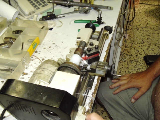

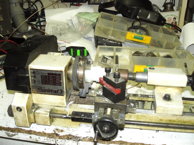

לי ולאחי יש מחרטה בסיגנון הזה.
המחרטה שלנו שויצרית. ביזמנו כאשר רכשנו אותה לא ניתן היה להשיג בארץ.
בחרטה שלנו ניתן לעשות הכול עד הברגות ושפינג.
יש שתי בעיות האחת הם לא משווקות בארץ את שלנו קנינו בשויצריה.
הבעיה השניה הצעצועים האלה יקרים מאוד! והאביזרים שלהם יקרים בטרוף.
אבל אם אתה צריך וזה מצדיק השקעה לך על זה.
תמונות מצורפות כולל אחי המדגמן המיקצועי ביצור חלקי אוקולון לרנו 15 :lol:.
בברכה בני ל.

אכן מדובר באותה חברה, המחרטה שלכם היא Unimat 3 והיא דור מתקדם יותר של ה- Unimat SL. יותר חזקה ויותר מדוייקת.
קבל קישור לספר מפעיל שלה, שיהיה לך גם כ-PDF
http://www.buellstrunz.at/UploadMedia/20/Emco_Unimat_3_englisch.pdf

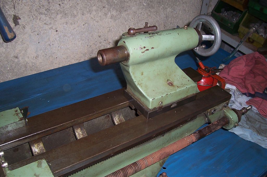

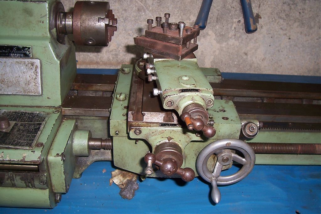

שי, חסרים לא מעט חלקים, נתחיל בקלים יותר:
תפסנית ''2-2.5 3 לחיים שניתן להרכיב על ספינדל שהקצה שלו הוא הברגה M12X1.
מחזיק לסכין.
עוקץ חיי.
Tailstock sleeveנקרא גם tailstock spindle
Cross slide
מצטער על העירבוביה, אני לא מכיר את המונחים בעברית לכל חלקי המחרטה.
מחזיק לסכין.
עוקץ חיי.
Cross slide

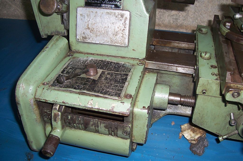

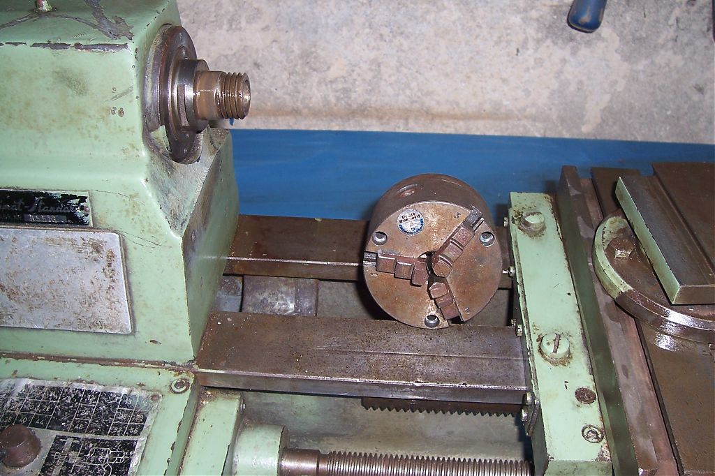

אז קצת סדר.
תפסנית (פוטר) ניתן למצוא בכל חנות וזה לא חלק ייעודי. כנ"ל עוקץ מסתובב ומחזיקי סכין. נסה אצל אדיר סוכנויות בנחלת יצחק בת"א או אם אין להם אז אצל ורגוס באותו איזור.
לגבי שני החלקים האחרים אם הבנתי נכון אתה צריך את המיטה שנעה בציר X (קוטר) ואת השרוול של העוקץ (זה שנכנס ויוצא). שרוול כזה לא בעייה לעשות אצל כל חרט ומיטה כזו יהיה קשה להשיג. אם תעלה תמונה שלה אוכל יותר לעזור כי כמפעל שמחזיק לא מעט ציוד אני די מכיר את הענף.
