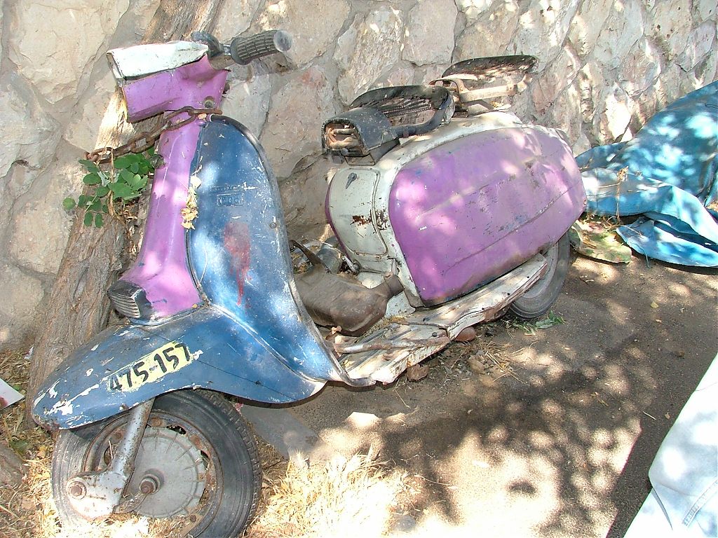

תסכול.
ערב של תסכול עבר עליי אמש. ולא, לא בגלל שאשתי חזרה מחו"ל.
ע"מ לסיים ולהפשיט את שלדת הלמברטה מהמרכב, נשארו בערך עוד 20 ברגים בסה"כ.
אבל כמעט וכל הברגים האלו יכולים להיפתח רק לאחר פתיחת שני ברגים - הברגים אשר מחברים בכידון את החלק העליון (איפה שהמקום של הספידומטר) לתחתון.
כאשר אצליח להוציא את הברגים האלו (אין לי עדיין מושג איך, אבל זה יקרה במוקדם או במאוחר), אוכל להוציא את המזלג של הלמברטה, את הפח בו עובר כל החיווט שלה, וכן תהיה גישה נוחה עם משור דיסק לכמה ברגים עקשניים אחרים, התופסים את הכנף הקידמית.
אתמול בערב, במשך שעה ארוכה, נאבקתי בכל שאר הברגים, כאשר הברגים הנוספים שנשארו הם הברגים שמחברים את המדרך הקידמי לשילדה, ואותם אני לא מוציא בינתיים, וזאת ע"מ שתהיה לי "קונטרה" לברגים האחרים במדרך הקידמי.
נשארו לי שני רעיונות כיצד לפרק את שני הברגים הסוררים...
הראשון הוא לחמם בעזרת ברנר את הברגים והאיזור שמסביבם, ולאחר שהם חמים מאוד, לשים קרח על הברגים, מתוך תקווה שהם יתכווצו חזרה הרבה יותר מהר, ואז (אולי) אצליח לשחררם.
האפשרות השניה היא לרתך אליהם אום, ולאחר הריתוך, לפתוח את האום בעזרת בוקסה, ואז אמור להימשך גם הבורג עצמו.
החסרונות של השיטות האלו הם:
א. אין לי ברנר (יש ברנרים המתחברים לגזית שדה?).
ב. אני לא יודע לרתך, ושיעור הריתוך שלי יחד עם רן, שהיה אמור להתקיים לפני כשבוע, נדחה עקב החור שהתגלה במכסה המנוע.

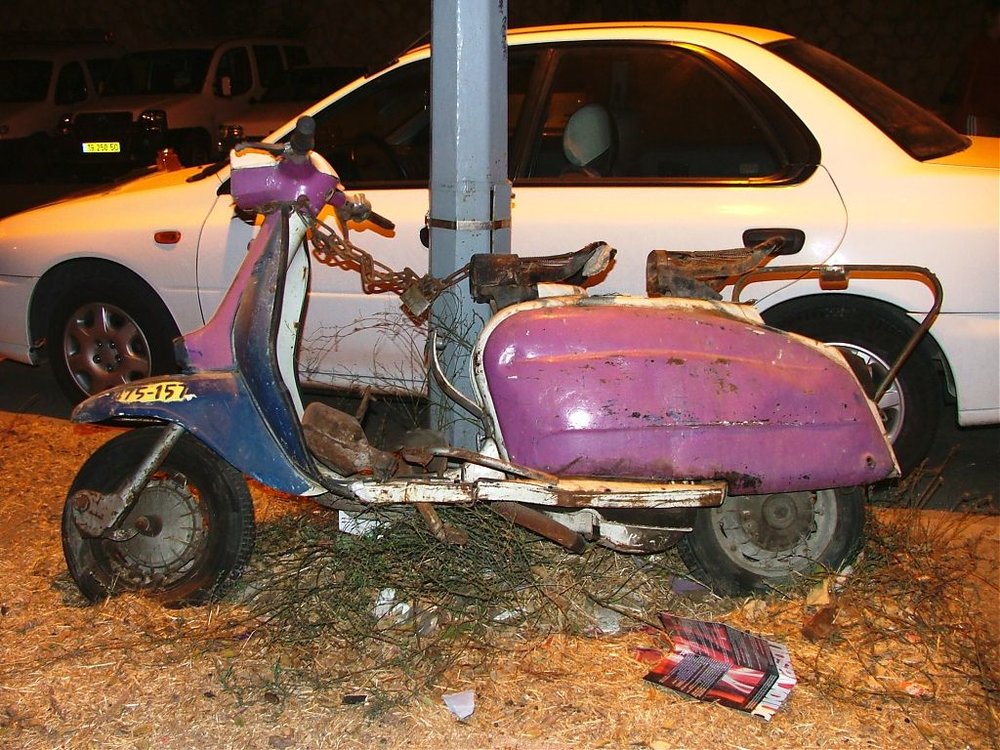

בשעה טובה, שני המנועים של הלמברטות עברו פירוק. חלק מהליך הפירוק כלל מכות פטיש חזקות מאוד על הבוכנה, וזאת ע"מ לשחרר אותה, אחרי שהיא שחתה יומיים ב- WD.
לאחר שיחות ממושכות מאוד עם מי שאמור לעשות לי את האוברול למנוע קיבלתי ממנו רשימת חלקים ארוכה, אותם יש להחליף, וזאת ע"מ שהאוברול יהיה יעיל.
אם יש מישהו מבין ששת קוראיי השרשור הזה, שעדיין לא התייאשו ממני, מהסיפור ומהדרך המייגעת אותה אני עובר בשיפוץ (בטח כבר נשארו רק שני קוראים), ובמקרה או שבטעות יש להם חלקים מהרשימה המצורפת - למסירה או למכירה, אשמח מאוד לדעת על כך בהקדם.
במקביל, אני עושה השוואות מחירים בחו"ל, הן בחנויות מקוונות, והן אצל ספקים שונים ומשונים.
כאמור, הלמברטה היא למברטה SX 150cc, מודל 1969, כאשר המנוע נקרא LI.
וזוהי רשימת החלקים (רשימה חלקית ובלתי ממצה בעליל, אך "זהו" לעת עתה):
ידיות ברקס קידמי / קלאץ'
פנס ראשי עם / בלי הניקל מסביבו
ספידומטר
בוכנה +צלינדר + רינגים
לאגרים ראשיים למנוע ולגלגל האחורי
צלב להילוכים
פלטות לקלאץ' (כל החמש)
קונטרה גיר
בית מצמד
שרשרת
מובילי שרשרת (המותחנים שלה)
ציר לרגלית קיק סטארט
רגלית קיק סטארט
דראם למעצור אחורי
נעליים לברקס אחורי
מחזירי שמן (כל השישה)
סט אטמים + אטם ראש + אטם אגזוז.
