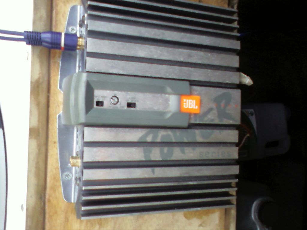

שלום לכולם היום קניתי מגבר jbl במקום הv12 שהיה לי
המגבר הזה ניראה לי ממש קטן אני מחבר אותו לרוקפורד P1 החדש
האים הוא יפתח לי אותו טוב??
אני לא יודע כולך פרטים על המגבר הזה אם מישהו יכול לתת לי פרטים עליו אני נורה ישמח
כצאת תמונות
(>200 סוסונים) :wink:ibiza tdi
כצאת תמונות

הדגם שלי הוא JBL P-4020 כמה עולה מגבר כזה +-
ו
על איזה מצב להשים את ה xover
1על LP
2 על HP
3 על FLAT
ועל איזה מצב להשים את INPUT MODE
1 MO
ST 2
ממש תודה לכול מי שעוזר

מגבר מסדרת POWER סה"כ מגבר די טוב
את הסאב הוא יחזיק בכיף (1X200 RMS ב4 אום)
הP1 הוא 150 RMS
מצבי החיתוכים
HP - היי פס פילטר - לקומפוננט בעיקר
LP - לאו פס פילטר - לסאב בעיקר
FLAT - ללא חיתוכים - אני העדפתי אותו ב6X9
FLAT גם נקרא - FULL RANGE
מצב STEREO\MONO
מכיוון שהסאב הוא רכיב יחיד תעביר למצב MONO
לזוג רמקולים - מצב סטריאו
