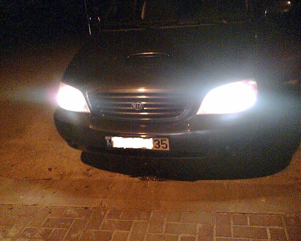

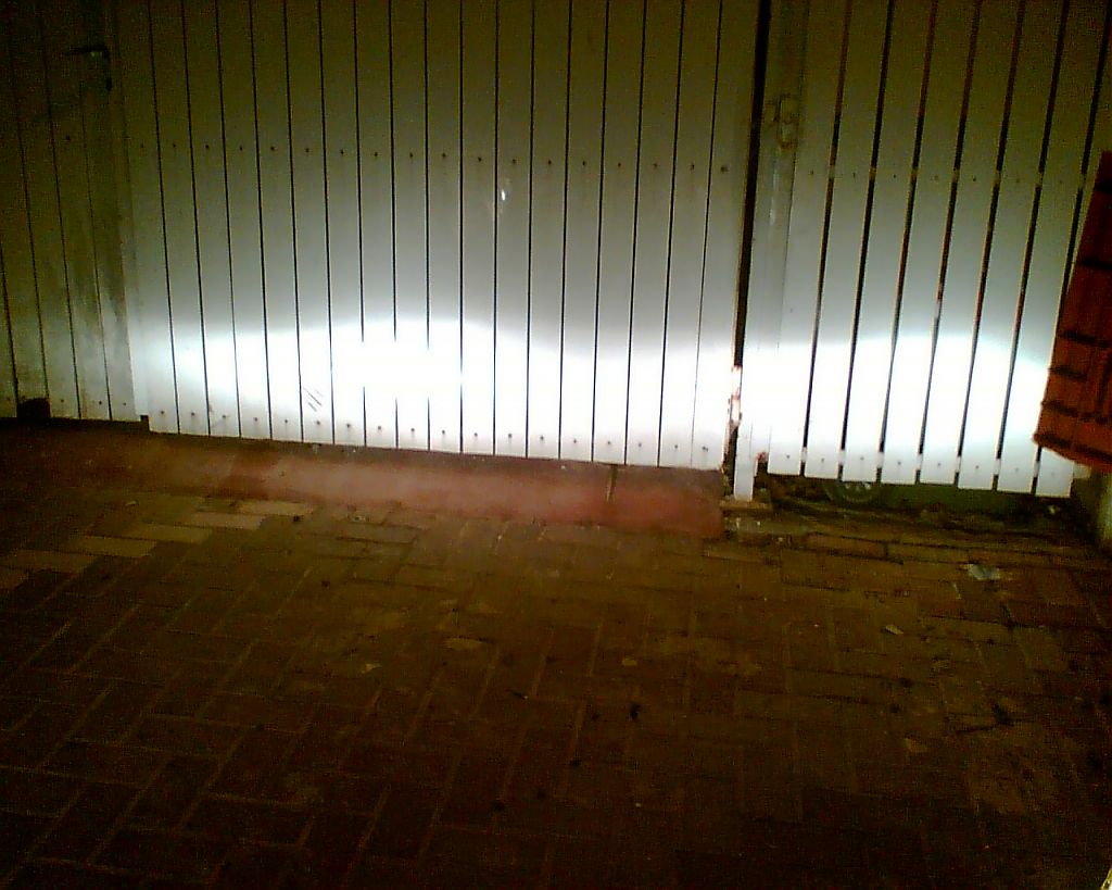

coolvs:
כל האוסרם והפיליפס חוקיות כי הם נורות לבנות.(הנורה נראת אותו דבר כמו ההלוגן הרגיל 55W)
המנורה הכי חזקה (בגוון של קסנון 4300K) היא הMTEC לפי מה שהבנתי מאחד השירשורים.
VOLK צירפתי תמונה של הקול בלו של אוסרם בוא תגיד לי אם זה מסנוור.
