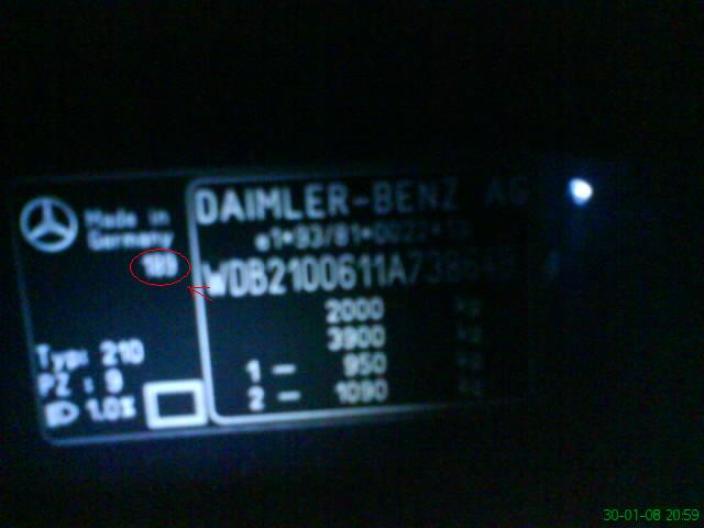

פתח את דלת הנוסע (ימין) ליד בריח המנעול על העמוד ישנה מדבקה שחורה עם נתוני משקל וכיווני גובה הפנסים
בצידה השמאלי תחתון של המדבקה, ישנן שלוש ספרות ,אנא קרא והעלה לכאן
האם זה 341 ?

אין את המספר הזה
בצד ימין של המדבקה יש נתוני משקל כמו שאמרת
ובצד שמאל יש את המספר 189 תחת המשפט "made in germany" והמספר 210 אחרי המילה "typ"
**תמונה מצורפת(באיכות מזעזעת)**
האם זה עוזר במשהו ?

מספר הרכב מסומן באדום ,כתוב לי ואומר לך אודותיו
עכשיו קראתי 189 מחר ארשום לך
אגב 210 זהו דגם הבודי בבואך לרכוש חלפים זה יהיה סימן הזיהוי שלך

התשובה
189 BLACK OPAL METTALIC
או בגרמנית SAMARGD SCHWARTZ MET
הצבע מקבוצת הכחולים ואכן צבע מטאלי (למרות שבשמו מופיע שחור)
שייך גם כן לקבוצת צבעי הפנינה
