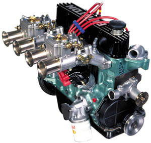

מחכה כבר לשני הרכבים שיצאו לכביש...אחרי שראיתי את האסקורט המקורית של אבי
גם מנוע פינטו 1.6 טוב לשיפורים...
ולפי מישהו שטיפה מבין אמר לי שאפשרי להגיע ל130כ"ס בערך
8) ערן
(שאני יגיע לזמן שלי אני חושב גם לקחת מנוע 1.6 פינטו)
חלומות נועדו בשביל להגשים אותם . . . 8)
אסקורט דור1 רפליקת RS (היעד - 150כ"ס אטמוספרי חזק)
סיוויק Eg6 סדאן/האצ'בק (מנוע B18c5 + מגדש על 320כ"ס)
ER-edition. . .ויש כאלה שאומרים שיש לי הרבה חלומות :lol:
מי יתן ותזכה לבנות מנוע כזה :twisted:
