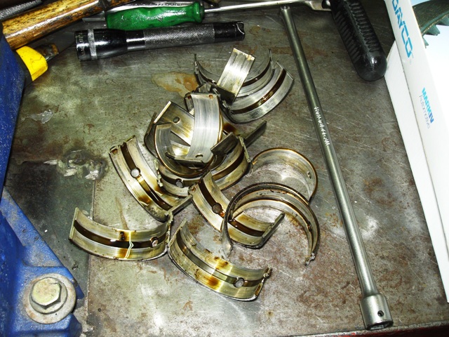

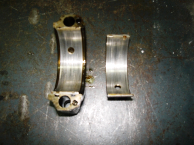

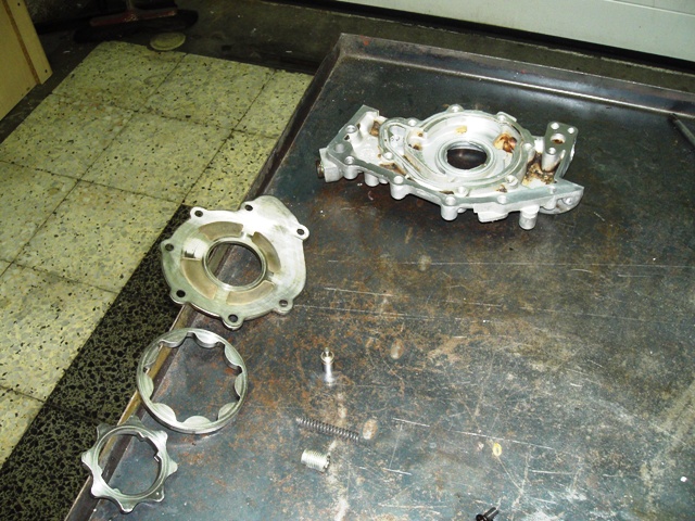

אני כבר אמרתי לך מימזמן שצריך להחליף את המיסבים במנוע {ראשי וטלטל} כי הם שחוקים {תופעה ידועה במנועים האלה}
אבל אתה משום מה הולך אם הראש בקיר ובסוף אתה תשלם מנוע קומפלט והכול יהיה בסדר.
אני מצרף מיספר תמונות ממנוע כמו שלך בדיוק שתיקנתי לא מיזמן והיתה לא את אותה הבעיה בדיוק והבעיה ניפתרה.
בברכה בני ל.
