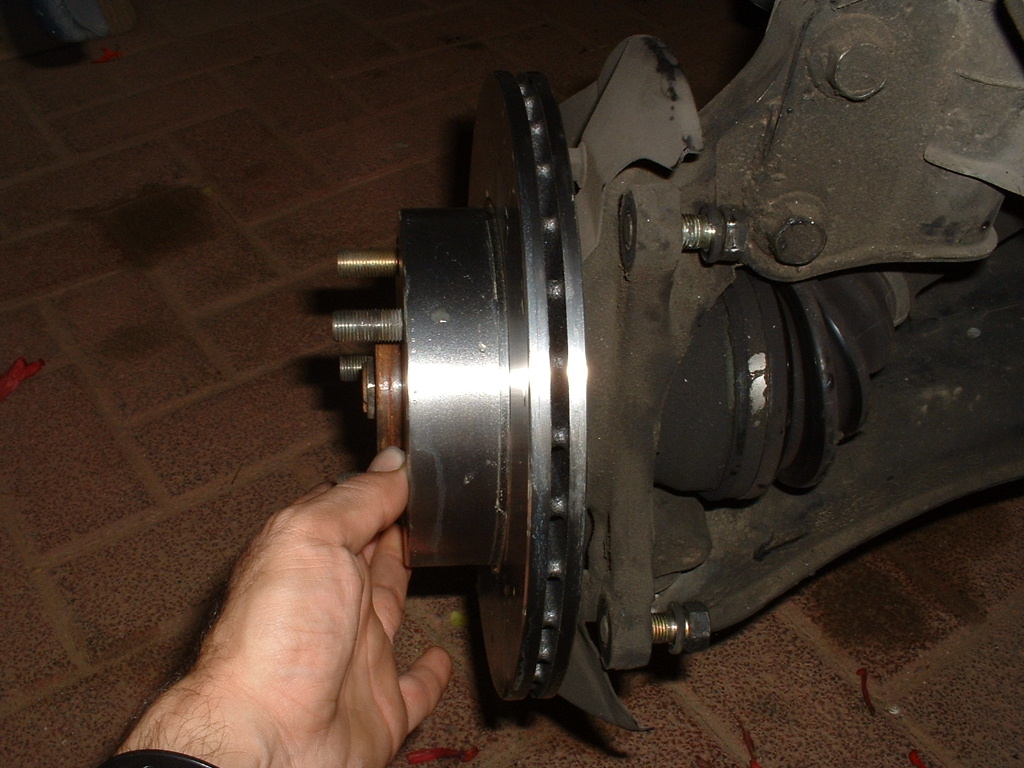

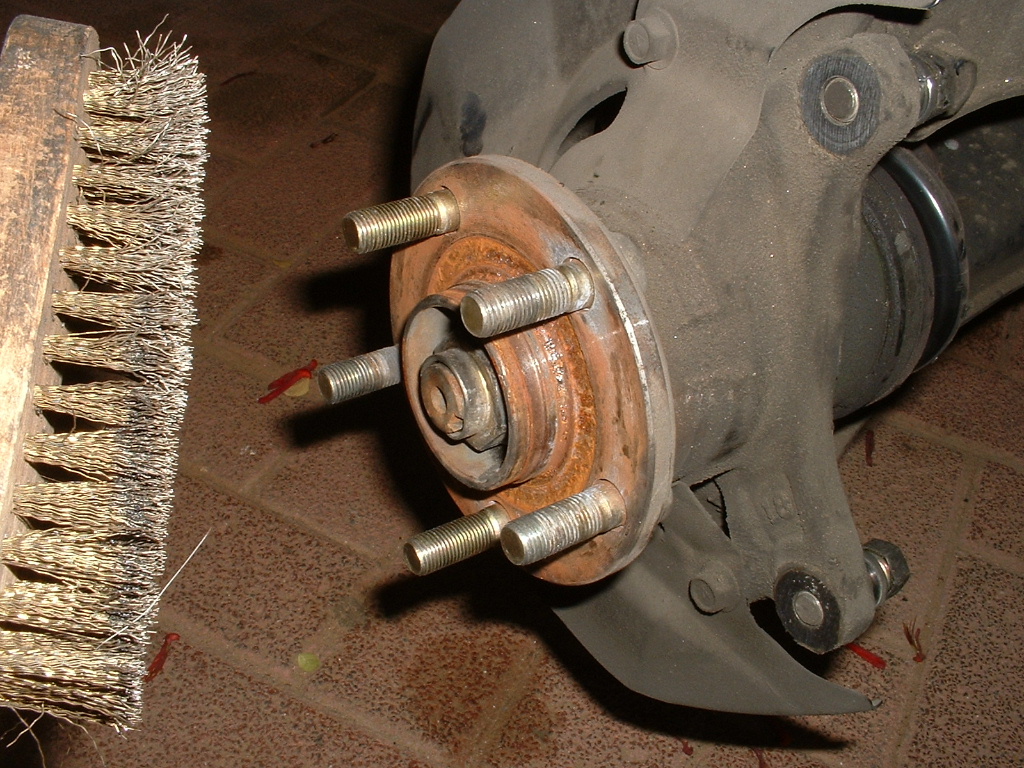

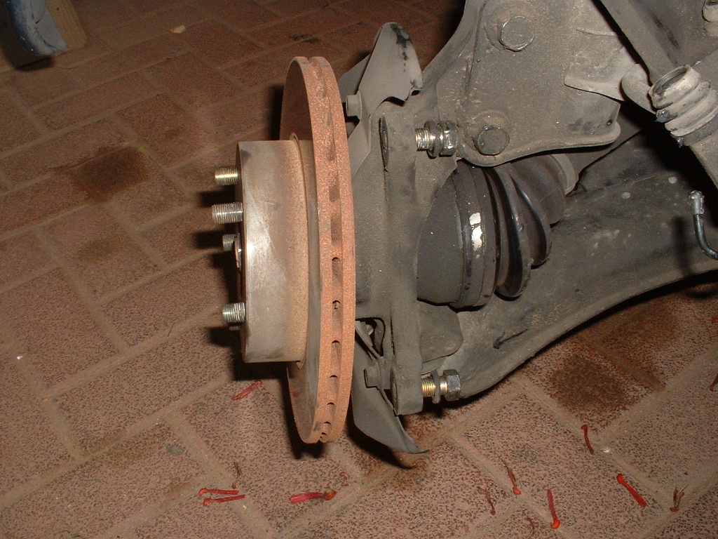

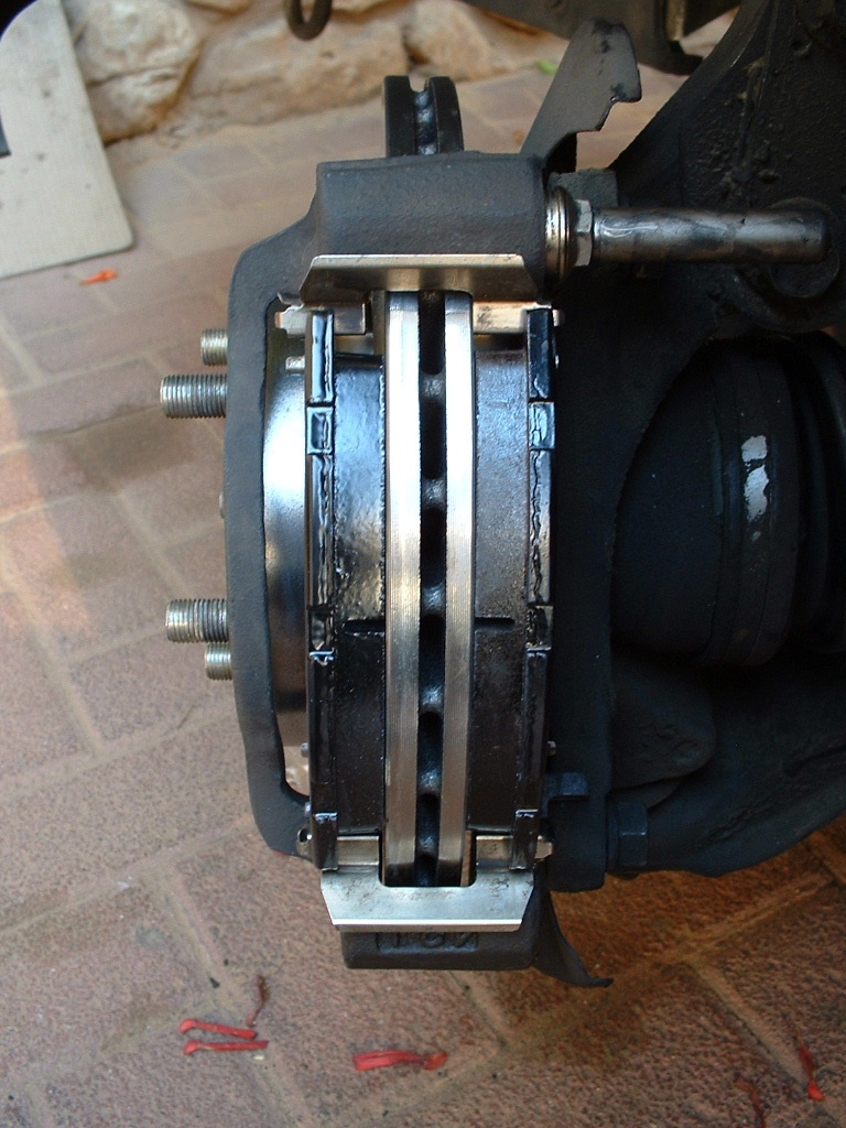

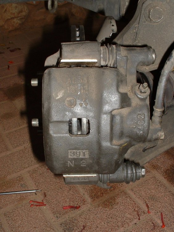

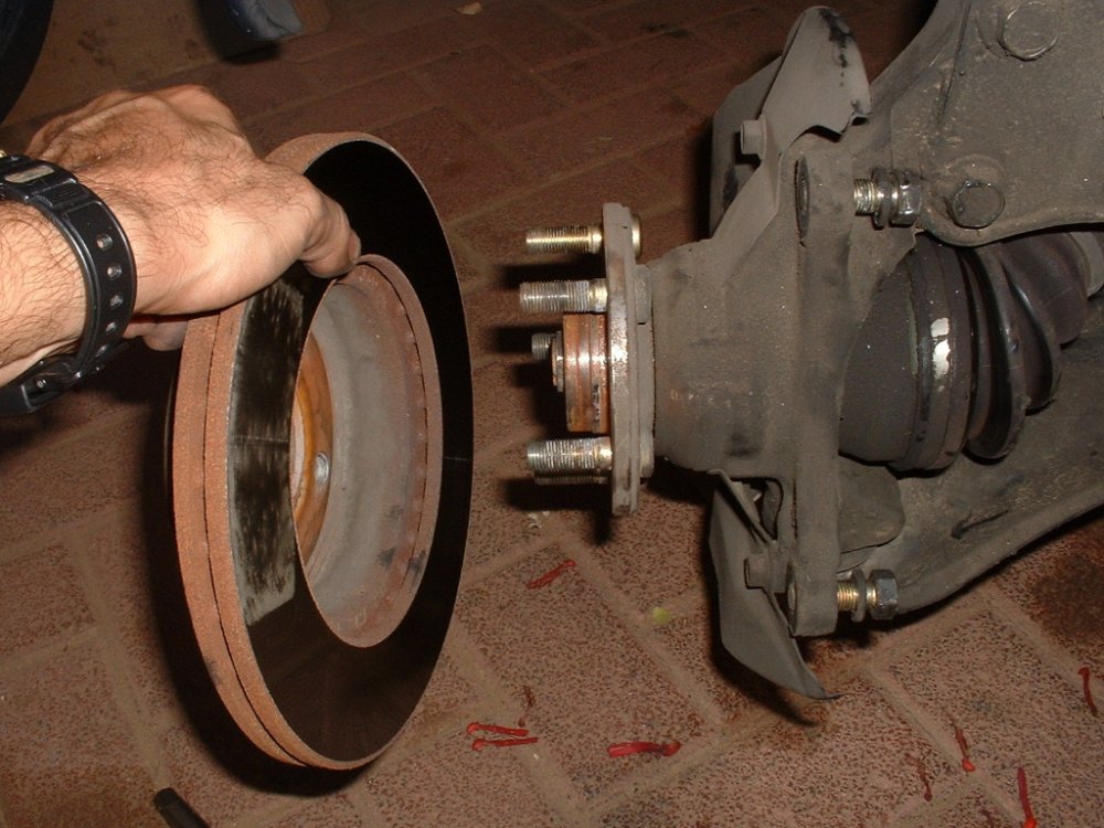

יכול להיות שאתה צודק, פשוט מהיכרות שלי עם משפחת סובארו, זה לא ככה... זה בד"כ כמו בתמונות המצורפות - שים לב:

ברוב המקרים אין כזה דבר לפתוח את הבורג המרכזי של הנבה כדי לפרק את הדיסק
לרוב הדיסק מחובר בבורג או שתיים לנבה(שמת לב)
דבר שני שקורה הרבה הוא שנוצרת חלודה בין הדיסק לנבה שמקשה על הוצאת הדיסק בכוח אנושי לכן קוראים ל"מר פטיש" שעם קצת מכות בצדדים הדיסק יוצא כמו חמאה.

בפג'ו (1.4), קרי: כל משפחת פג'ו-סיטרואן עם מנוע 1.4, אין צורך בפירוק הנאבה, גם לא בגרנד-לאונה / לגאסי וגם לא בלאונה (אם תרצה, אוכל לצלם לך תמונות מספר של צ'ילטון (כמו "היינס") בנוגע ללאונה.
ברנו (קליאו) החלפתי פעם בלמים אך לא זכור לי אם הוחלפו הצלחות או לא (ואם כן, תהיה בטוח שזה היה ללא פירוק הנאבה).
אני עדיין לא מבין איך הסקת מזה שב_כל_ דגמי סובארו, פג'ו ורנו צריך לפרק נאבה בשביל להחליף צלחות בלם (וזה עוד אחרי שצירפתי תמונות לשירשור הזה של סובארו גרנד-לאונה עם הסברים איך יוצא הדיסק ללא פירוק הנאבה...)
