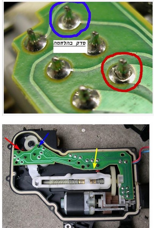

בגולף דור 4 אין משאבת ווקום כלומר הנעילה המרכזית מבוצעת על-ידי מנוע חשמלי.
התקלה קשורה בדרך כלל למיקרוסווי'צים שנמצאים על המעגל המודפס (5 מפסקים זעירים) שעקב מאמץ מכני ההלחמה נסדקת ולפעמים יש מגע או אין מגע.
עקב תקלה במיקרוסווי'ץ באחד או יותר מחשב הנוחות/נעילה/אבטחה לא יודע מה מצב הדלת נעולה או פתוחה ועקב כך עלולה לתעורר בעיה גם בתאורה הפנימית.

האם זה אומר שאפשר לפרק את המנגנון של המנעול ולחדש את ההלחמות שלו? או שעדיף להחליף את כל המנגנון?

אתה יכול לנסות לפרק את המנגנון ולתקן את ההלחמות.

ראה תמונה של המנגנון
