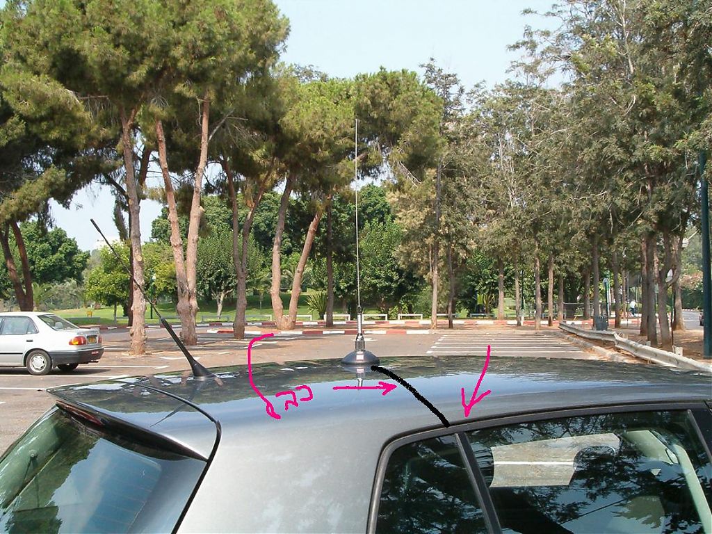

התקנתי ברכב מכשיר קשר עם אנטנה חיצונית בעלת בסיס מגנטי, כלומר האנטנה נצמדת לגג בעזרת מגנט, את הכבל העברתי דרך המרווח בין הדלת לקורה, גומיות האטימה בדלת ובקורה תקינות ובמצב מעולה.
הבעיה שנוצר מרווח קטן עקב הכבל שהינו בקוטר של 6 מילימטר מה שגורם לחדירת מים כאשר אני שוטף את הרכב.
גם כאשר אני מעביר את הכבל מצד הדלת הבעיה לא נפתרת, להעביר את הכבל בחלק התחתון של הרכב לא בא בחשבון.
יש הצעות ?

בעיה ידועה עם המגנטיות, אצלי היו 3 כאלה ובכולם האטימה היתה לקויה עד שהחלפתי לבסיסים קבועים (אני מסין שזה ממש לא פתרון מבחינתך :-))
תנסה להעביר את הכבל מדלת תא המטען בחלק העליון או להתפשר קצת על אפקט המראה שנותן גג הרכב ולמקם את האנטנה על מכסה המנוע ואת הכבל להעביר דרך קיר האש.

מה עם יצירת "בועה" מסיליקון מסביב לכבל?
הגומיות ילחצו את הבועה למקומה וזה ייצור אטימה מסביב לכבל בצורה טובה, לדעתי.
קצת יכער את החלק הפנימי כשפותחים את הדלת, אבל עדיף על חדירת מים...

מה עם הוצאת כבל האטנה דרך דלת תא המטען?
בחלק העליון של הגוף ליד הדלת, ישנה תעלה להולכת מים ולהערכתי תפקיד הגומי שם פחות קריטי.
האם הנזילה קיימת גם עם מעבירים את החוט באזור קורה B , כאשר החוט עצמו יוצא מהצד (בין החיבורים של הדלתות, קדמית -אחורית)

כמה אופציות
1 בגומיית צמת החשמל של דלת המטען בחלקו האחורי של הגג (מומלץ)
2 קונקטור חיבור צמת החשמל של הדלתות האחוריות בעמוד בין הדלתות(הרבה עבודה כולל התעללות בקונקטור הקיים)
3 בדוק בELSA האם קיימות הברגות לגגון תוכל גם משם
