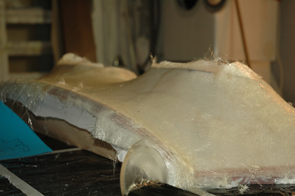

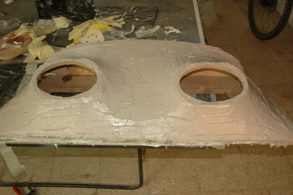

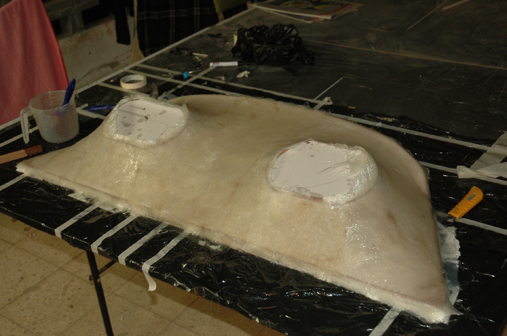

שלשום התחלתי את הפרוייקט של לבנות לחבר מגש לרמקולים 6X9 לחיפושית(שנתון 82).
בינתיים יש תמונות של אתמול והיום והשרשור יתעדכן בתמונות , התמונות הן של הפיבר ואחר כך שלב הבונדו.
מחר שיופים איפה שנשאר ותיקונים עם הבונדו ולאחר מכן יצבע המגש בצבע הרכב(כחול מטאלי).

האם השתמשת בכיסוי מקורי ועליו ביצעת את עבודת הבניה או שביצעת את הכל מהבסיס?

הכל מהבסיס...פלטת mdf וכנ"ל טבעות לרמקולים.
שיופים לא יהיה הרבה יש לי מלטשת מסתובבת לכן העבודה תהיה קלה אך ארוכה.
העיקר התוצאה תצא כמו שצריך. עדכונים בהמשך!
Got To love It
תלטש בעדינות - אל תלחץ או תפעיל משקל על המלטשת - אתה תגלה שזה מזרז את התהליך מאוד.
עבודה יפה!
אתה עושה גימור לצבע? או גימור לריפוד בבד?

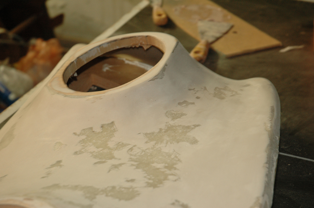

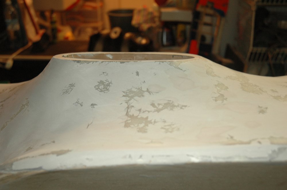

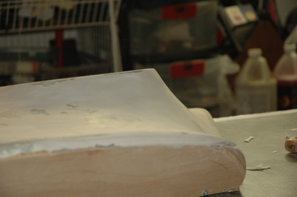

אהלן חברה,היום ליטשתי את הבונדו(חומר פחחים).
מחר נשאר קצת פינישים תיקונים ולאחר מכן ישלח המגש לצביעה בצבע הרכב(כחול מטאלי).
Got To love It
למיטב ידיעתי בכדי לבצע הכנה טובה לצבע יש ליישם שכבה של מיקרו פילר על-מנת לסתום את הנקבוביות הקטנטנות של הבונדו. האם השתמשת בכזה? במידה ולא אני חושב שיש מקום להיוועץ בבעל מקצוע שיאמר מה ההשלכות שיש לזה על הצבע.
מחכה לתמונות הסיום, נראה טוב מאוד.
רענן.
Morel Dotech + MT22 - JBL 75.4 - Hertz ES250
אם אתה מבצע את השיוף כמו שצריך ועושה תיקונים קטנים אין צורך במיקרו פילר. היה כמה חורים קטנים כאלה כמו נקבוביות העברתי על זה שוב בונדו ולטשתי והחורים נעלמו.
ובעל מקצוע יצבע את הבניה , אם יראה לו משהו לא בסדר אני מאמין שהוא יסדר .
Got To love It
טיפ קטן על מנת להגיע לשטח פנים חלק ביותר
קח תרסיס צבע שחור בבקבוק , ותרסס ברפרוף על כל הבניה ממרחק של כחצי מטר
מה שיגרום להווצרות נקודות שחורות זעירות על כל הבניה , ותתחיל לשייף ולשטח.
וככה תראה בכל מקום שיש נקודה, אתה תדע שזה לא משטח חלק

תבקש מהפחח לעבור עם צבע יסוד ותראה יותר איפה צריך לעשות קצת תיקונים ואז תצבע

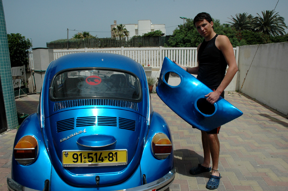

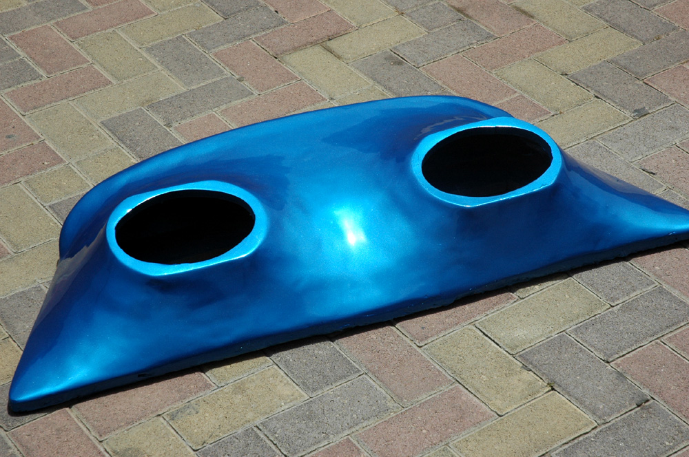

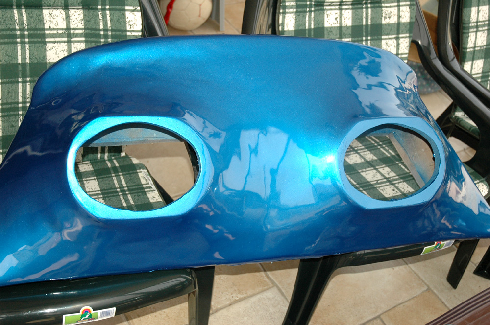

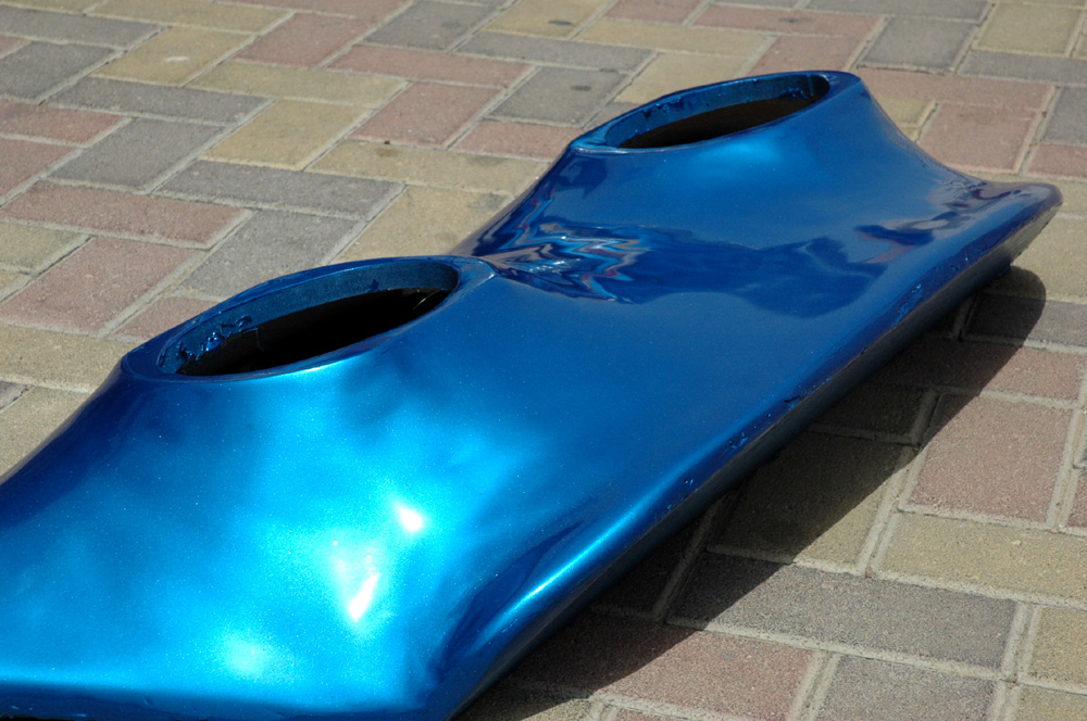

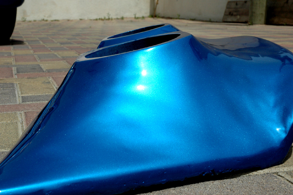

חברה המגש חזר מהצבעי.
יש כמה תמונות , אחת מהם היא של הבנאי המוכשר , אני :)
יום שבת יותקן המגש ברכב עקב חוסר זמן מצד הבעלים של האוטו.
תגובות ושאלות יתקבלו בברכה,תהנו, בן.
