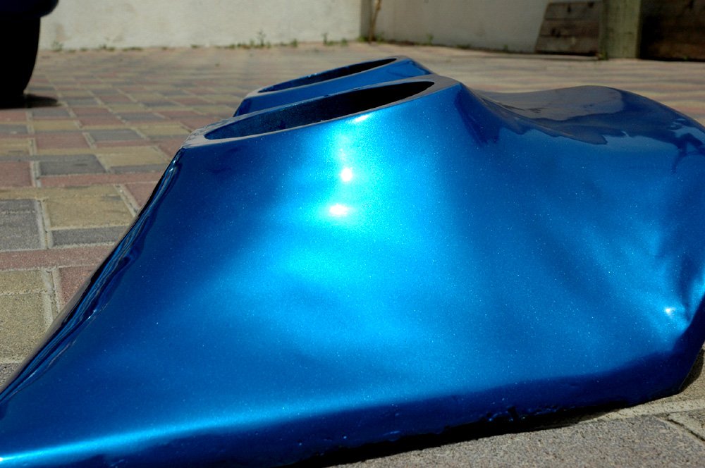

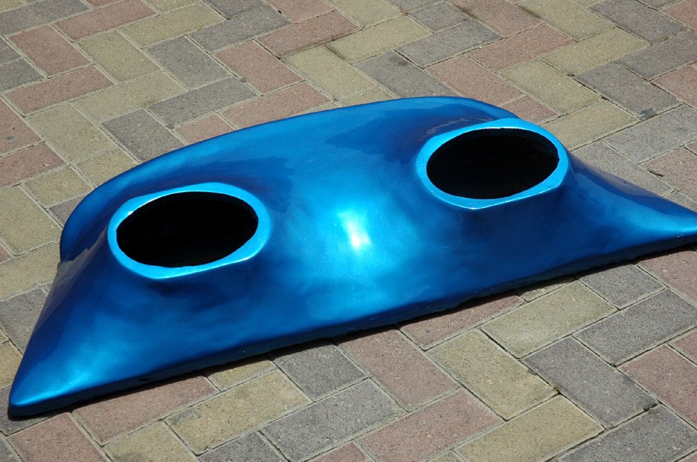

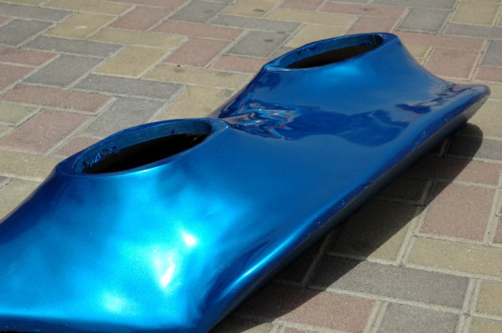

כל הכבוד ,אכן יש לך ידיים טובות
טיפ קטן
כאשר אתה משפשף את הבונדו בזויות קעורות ,עליך להשתמש (במקרה שלך) בצינור פלסטיק של אינסטלציה 2 צול עטוף בספוג דק
ועליו נייר 40 כאשר אתה משפשף בזויות של 45 מעלות ולאחר מכן נייר 80 ,ומשם לצבעי, אשר יתיז פוליאסטר בהתזה,ולאחר מכן אותה פרוצדורה בעזרת נייר 120 ,לאחר מכן פילר וצבע
לסידור הקימורים החזק את הנייר בידך כאשר מפריד בינך ובין היד ספוג 15 ממ וכך תמנע את סימני השיפשוף
