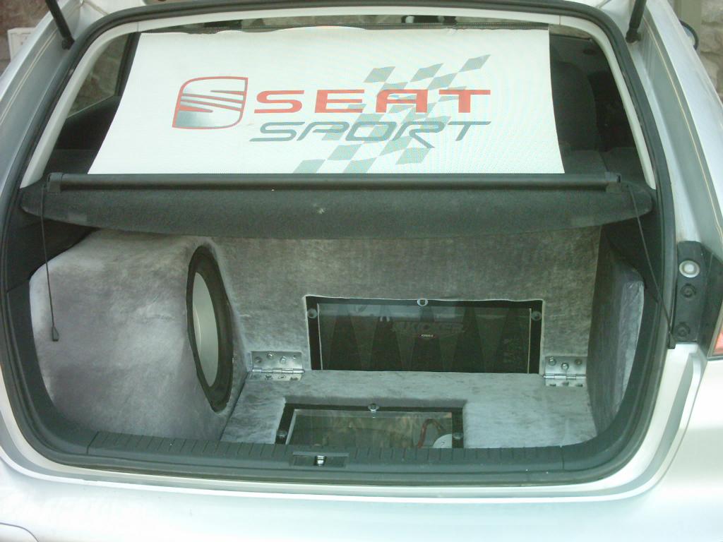

עבודה יפה מאוד! אהבתי.
אני אאמץ את הרעיון הזה שלשים סאב בצד בבניה, כשאני אצטרך לשים סאב.
ועוד שאלה:
אחרי שהכנת את התבנית מעץ, אתה שם עליו איזשהו חומר מהו?
אם אני אעשה את התבנית מעץ וישר ארפד אותו ואחבר בצד, זה לא טוב?
תודה והמשך יום נעים, אמיל!

חומר הזה הוא פיבר גלאס בלי זה התיבה לא תהיה תיבה מכיוון שלא הכול בנוי מעץ

האמת, מה שמעניין אותי זה איך הסאב נשמע על הצד. אצלי כששמתי את הסאב על הצד הסאב איבד מהכוח .
הוא נשמע פחות חזק מאשר אם הוא מופנה כלפי דלת התא מטען או כלפי חלל הרכב.

אמיר, ניסית אותו למעלה? שהפנים שלו למעלה? אם לא, תנסה.
הבניות מעולות. נראה טוב. מחכה לתוצר הסופי.

עבודה מעולה
אבל
בלי איוורור בקיץ, יהיה לך חום רב בתוך הבניה
מהתמונות אני רואה שאין לך שום איוורור, אבל אולי אני לא רואה את הפתחים בתמונה
ולכן עדיף להתקין זוג מאווררים (אחד מוציא אוויר ואחד מכניס) בסמיכות למגבר
החום עלול לגרום לכניסת המגבר ל"פרוטקשן" תחת החום הרב
את המאווררים מחברים לרילי שמוזן מ12V+ ומחוט הרימוט שנותן את הפקודה לריליי כדיי שהמאוורר לא יעבוד כל הזמן
כך אתה גם לא מעמיס על הרימוט של הרדיו דיסק שנועד רק להעביר אות הפעלה

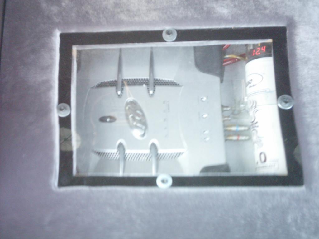

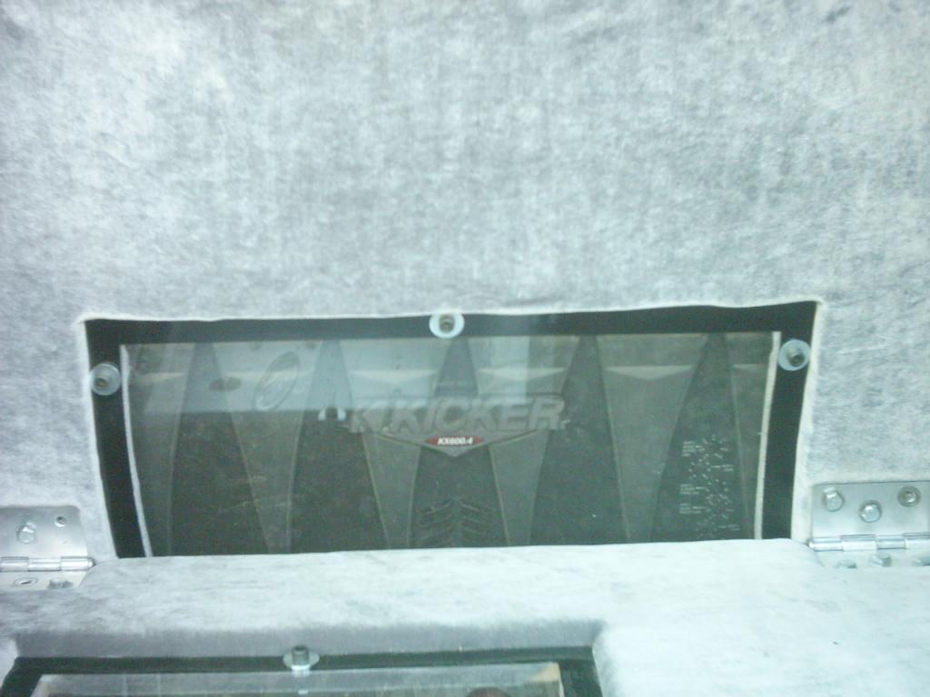

זהו הסתיים שלב א' בבניה ולהלן התוצאות
