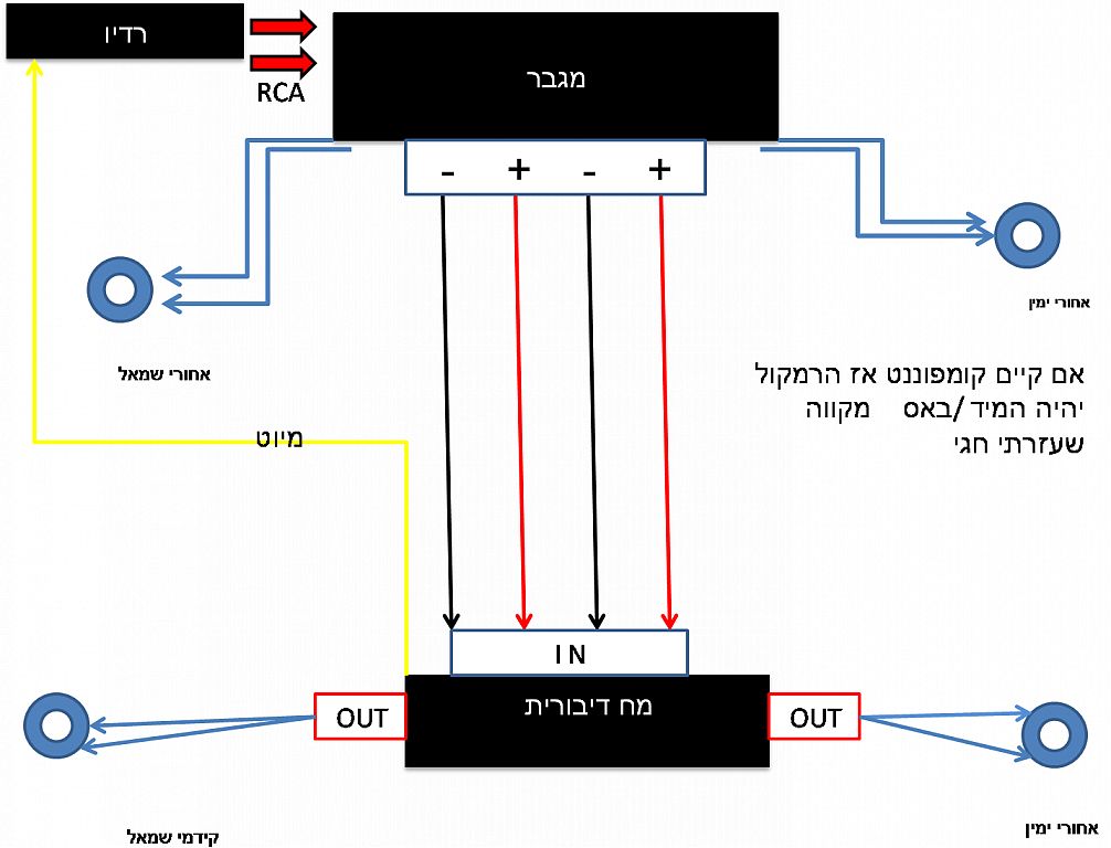

אני רציתי להתייעץ איתכם איך לחבר דיבורית Parrot ck3100 למערכת שלי.
אפשר לחבר את הדיבורית אם אין מגבר. הבעיה מתחילה כאשר נוסף מגבר ועוד ב bi-Wiring.
חשבתי על מתאם AUX אבל כאשר תתקבל שיחה אני יצטרך כל פעם להעביר ליציאה של ה AUX.
צריך לציין שיש לדיבורית 4 יציאות לרמקולים, 2 קדמיים ושניים אחוריים.
השאלה שלי האם אפשר לחבר את היציאה של הרמקול מהדיבורית לקרוס, האם זה יפעל?
אם יש לכם הצעות נוספות או שמישהוא התנסה בזה, אני אשמח לקבל עזרה.
תודה.
אני לא זוכר את הדגם בדיוק, אבל אני חושב שהדיבורית שלך מתחברת ע"י ניתוק רמקולים. חותכים חוט של רמקול ואז כל קצה מחברים לדיבורית באופן מסויים. יוצא שהרמקולים של הרכב עוברים דרך הדיבורית.
לא חובה לחבר את כל ארבעת הרמקולים.
אפשר גם לחבר רמקול קטן נפרד לדיבורית ולהחביא אותו בדשבורד.
אם תוכל לצלם את החיווט זה יעזור.
יש לי כתובת עם חיווט למאזדה שלי: http://www.parrot.biz/documents/en/support/schemasdinstallation/pdf/pinoutmazda2.pdf
זאת אומרת שאני יכול לקחת את החוט שהולך מהמגבר לקרוס, לחבר אותו לדיבורית ומהדיבורית לחבר בחזרה לקרוס?
ככה שאם תבוא שיחה, הדיבורית תנתק את הרמקול מהרדיו דיסק ותעביר את השיחה לקרוס ולרמקול?
בתרשים רשום שהדיבורית מתחברת לצמה המקורית של האוטו, אבל בצמה אין לי חיבורים של הרמקולים הרי יש לי מערכת עם מגבר.
זאת אומרת שאני יכול לא להשתמש בצמה אלא להעביר כבלים מהצמה לכבלים של הרמקול שעובר אחרי המגבר נכון?

קראתי את כל הנושאים באתר ולא מצאתי את התשובה שאני מחפש.
איך אני מחבר את הדיבורית למערכת עם מגבר?
בלי להתעסק עם הRCA.
האם אפשר לחבר את הדיבורית בין המגבר לרמקולים?

הדבר אפשרי אם כי לא ממולץ אם אתה אודיופיל. במידה ולא ואתה בכל זאת רוצה לחבר לרמקולים ברכב, מה שאתה צריך לעשות זה לחבר את הדיבורית רק לוופרים הקימיים (אין צורך בטוויטרים) ולחבר חוט מיוט למערכת.
