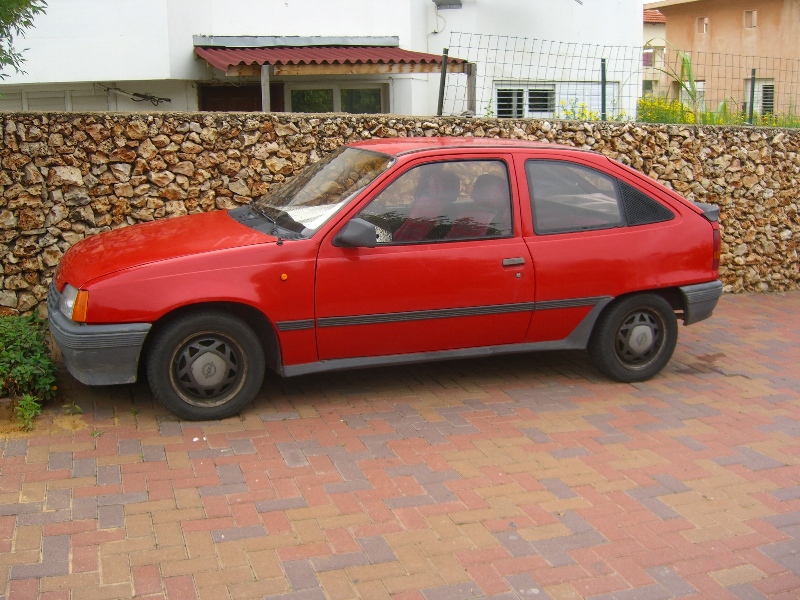

לחברי הפורום שלום,
במהלך חיפושיי אחרי רכב קטן שישרת אותי עם קבלת רישיון הנהיגה
(אי"ה בעוד מספר חודשים), הובאה לתשומת ליבי מודעה בנוגע לאופל קאדט.
הרכב המדובר הוא משנת 88, מיד ראשונה ובעל קילומטרז' נמוך ביותר. נראה אמיתי. :shock:
המחיר המבוקש הוא 9.5K ואני מניח שאפשר עוד לרדת קצת.
מעבר לכך שהקאדט נחשב פעם לרכב טוב ואמין, אני רואה ערך מוסף
בשמירתן של מכוניות כאלה על הכביש. בין אם אני אקנה אותה או
מישהו אחר, מן הראוי שתגיע לידיים טובות.
ולפיכך, השיקולים בעד:
*חסכון בדלק (כך אומרים)
*"הערך המוסף"
*המוניטין
*המחיר
והשיקולים נגד:
*בעוד שנה אני אצטרך לעשות טסט כל שישה חודשים
*הרכב כבר די זקן, עם כל הכבוד
*תהיה לי בעיה לאתר חלפים
*ומה שהכי מרתיע אותי: שהרכב לא יעבור את בדיקת הגזים בטסט.
( מן הסתם, התקנים השתנו קצת מאז 88. )
בקיצור, אין לי שום נסיון בנהיגה או באופלים ולכן אני פונה אליכם.
אנא חוו דעתכם, ואם תרצו, תוכלו גם להעיף מבט במודעה (YAD2).
אז מה דעתכם, לקנות או לא לקנות? :?
בתודה מראש.

גילוי נאות : אני בעלים של אופל קדט GT 1300 שנת 86 כבר מעל 6 שנים.
יש לי רק דברים טובים להגיד על הרכב. לדעתי הוא מתפקד ומשתמר מצויין, גם אחרי יותר מ 20 שנה.
רכב כזה יד ראשונה - יתרון גדול, הוא באמת יכול להיות לא רע.
ראיתי את המודעה באתר יד שנייה. באמת נראה טוב, לדעתי גם נצבע מחדש.
פנס איתות בכנף לא אמור להיות ממוקם איפו שהוא ממוקם.
במכונות האלו למד קילומטרז' יש רק 5 ספרות. 85000 יכולים להיות גם 185000 (שזה סביר) וגם 285000.
החיסרון הגדול מבחינתי הוא בכך, שהרכב אוטומטי (3 הילוכים). איך יתפקד הגיר, כשתתחיל לנסוע על הרכב, אף אחד לא יודע.
אם זה באמת רק 85 אלף ק"מ, ישנה סבירות גבוה להוצאות גדולות, אחרי שתקנה את האוטו, ותתחיל לנסוע בו כמו כולם, ולא 2 מטר בשבוע.
לגבי הנקודות, שאתה מעלה - חיסכון בדלק - לא יהיה חיסכוני במיוחד כי זה 1600 אוטומטי ישן עם קרבורטור. צריכת דלק תלויה מאוד במצב ובכיוון של הקרבורטור ובמצב הכללי של הרכב. שלי (ידנית 1300 5 הילוכים) דווקא כן חסכונית, עד ל 1 ל 14 מחוץ לעיר, שזה מעולה לדעתי לרכב כזה.
שני טסטים בשנה - לא סיפור גדול, אבל קח בחשבון גם צורך באישור רכב מישון לפני כל טסט ( כ 150 ש"ח). אם הרכב נראה - גם חיצונית - טוב ושמור, ואין לא בעיות מיוחדות ותוספות ערסיות, לא "מחפשים" מכוניות כאלו בטסטים.
אני עד עכשיו לא נתקלתי בשום בעיית חלפים. הרבה חלקים (גם חלקי פח) מתאימים מדייהו רייסר ונקסיה, שזה למעשה אותו רכב.
מכוניות ישנות לא עוברות בדיקות זיהום של מכוניות חדשות, אלא בדיקות , שהיו נהוגות בתקופה שלהן.
ובפשטות - לרכב שנת 88 בודקים רק CO בסרק, מותר לו 3.5% CO , ואין שום בעייה לעמוד בזה עם קרבורטר תקין ומכוון.
שתי נקודות למחשבה - א. בסכום כזה לדעתי כדאי לקנות רכב ידני, אלא אם ממש חייבים אוטומט. ב. ב 10 אלף ש"ח אפשר לקנות מכוניות משנת 94-95.
אבל שוב, בבסיסו, קדט הוא רכב מעולה.
