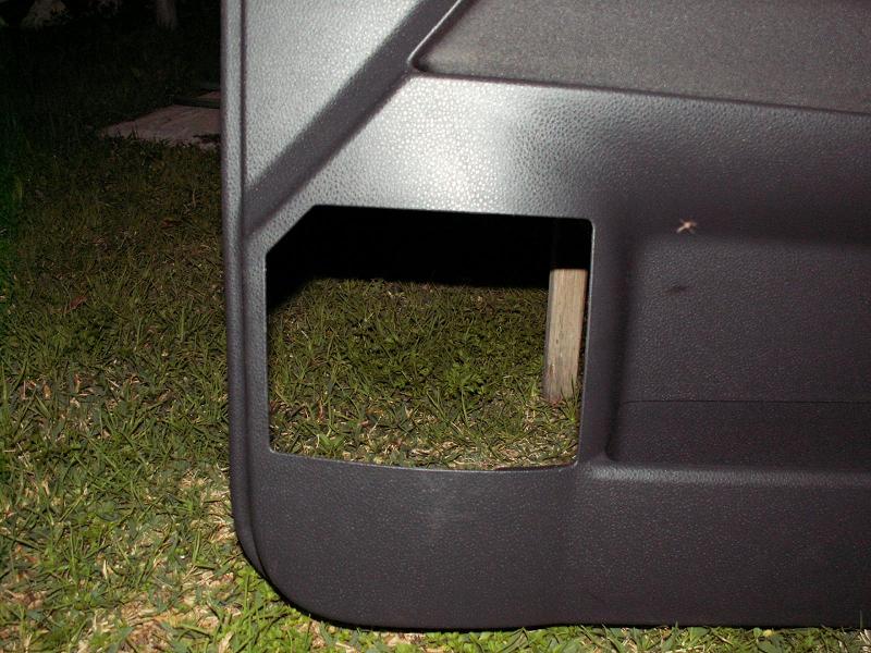

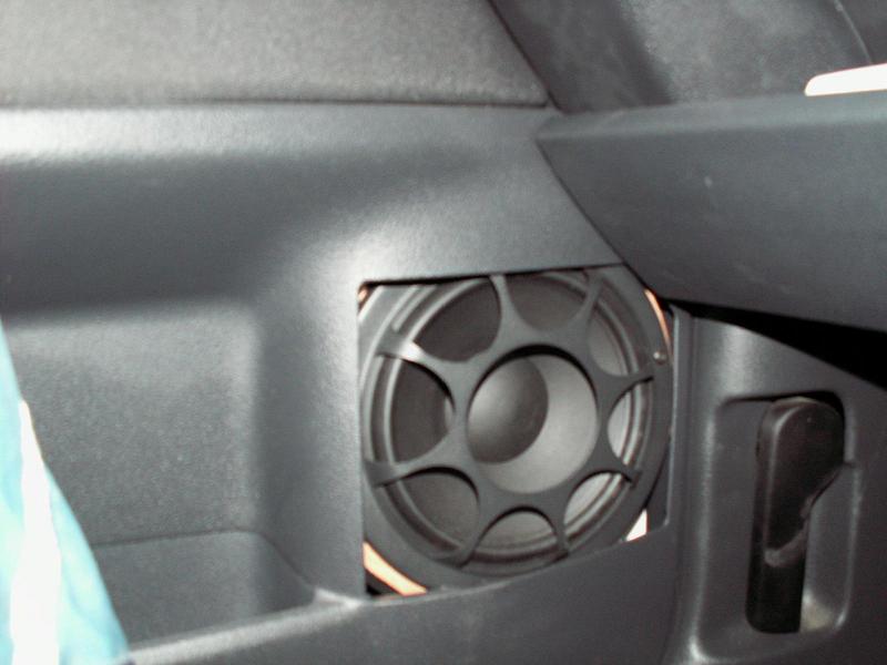

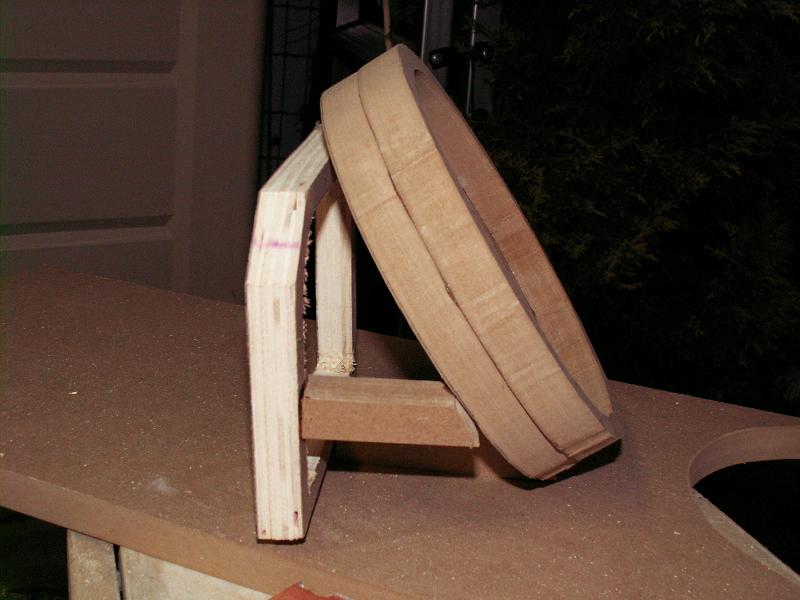

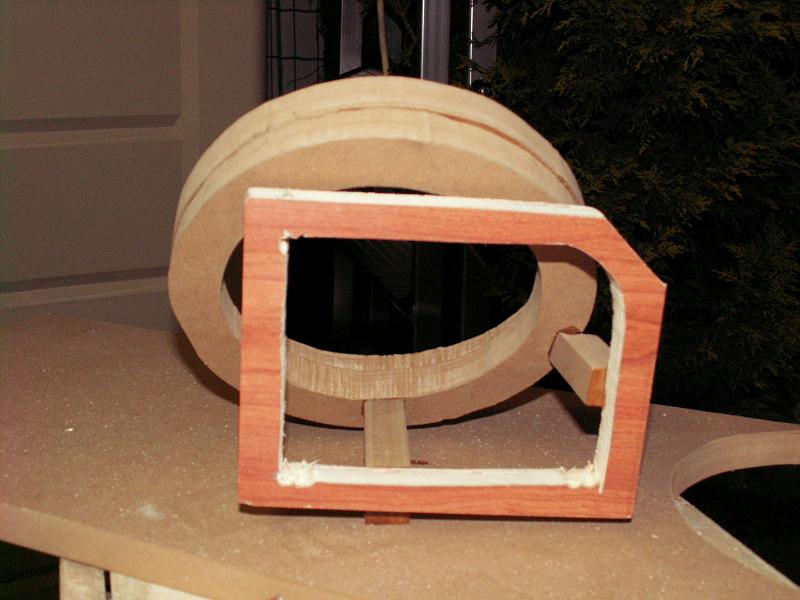

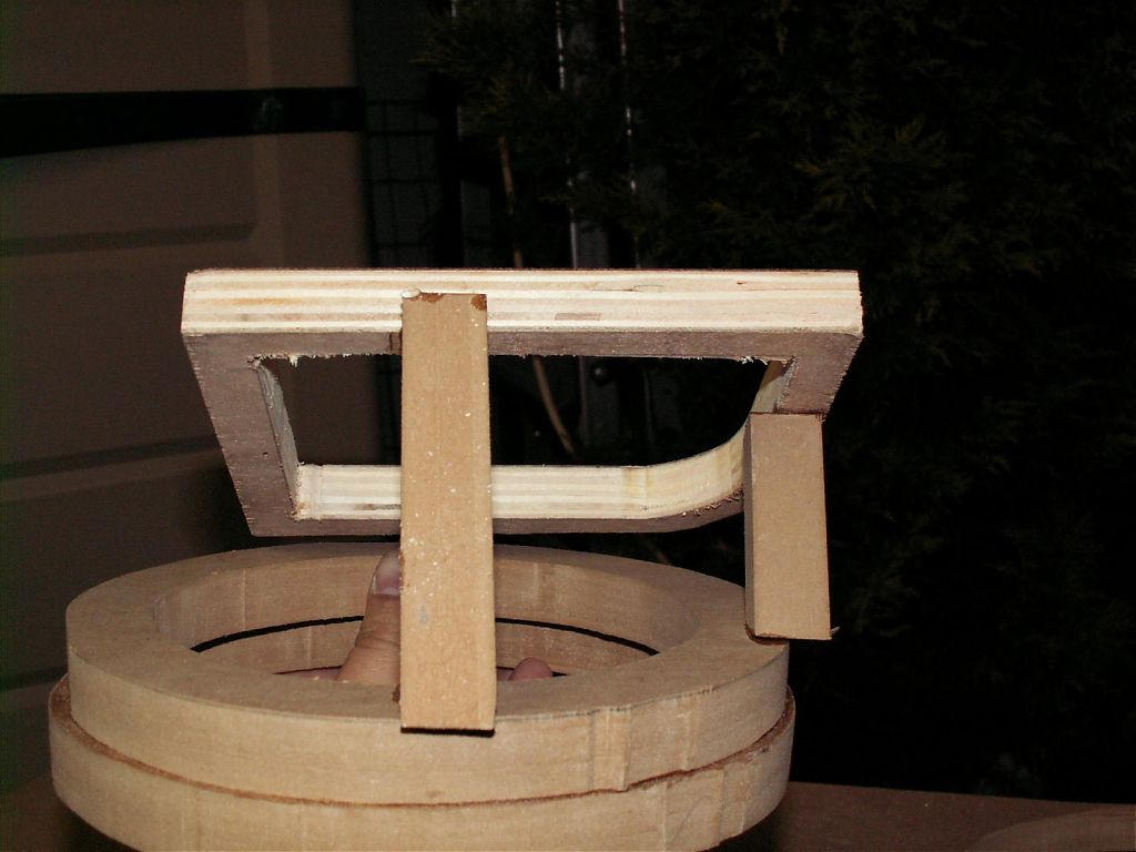

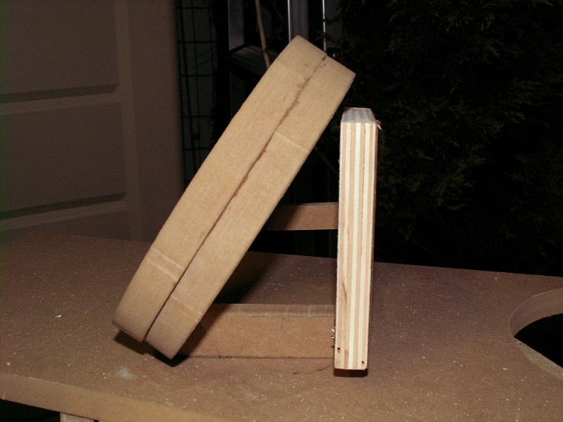

המלצה שאני יכול לתת לך זה לעבוד טיפה יותר אל הזוויות כלפי הנהג ולא כלפי הדש.
אם אתה צריך עזרה דבר איתי בשמחה.
ליאור

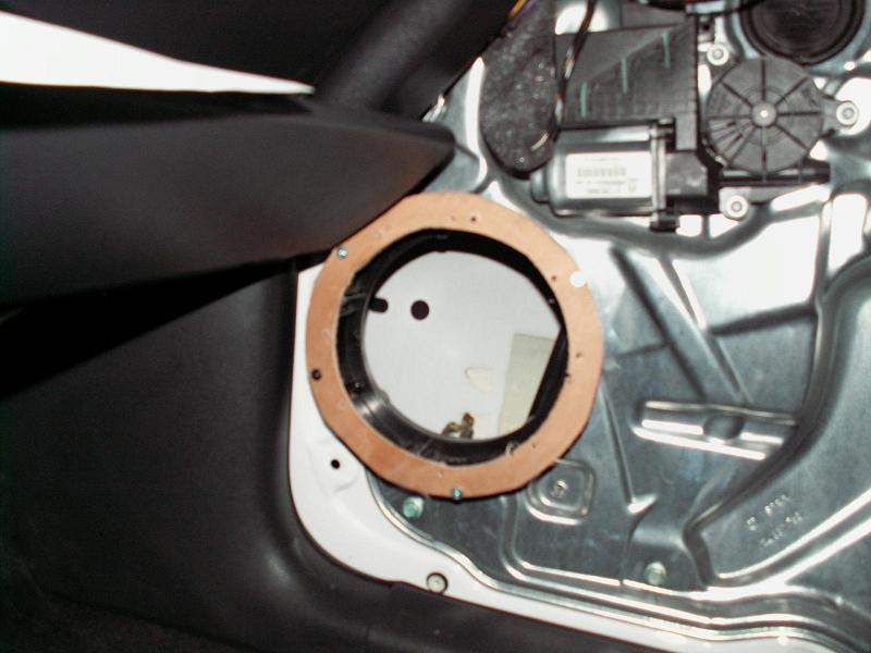

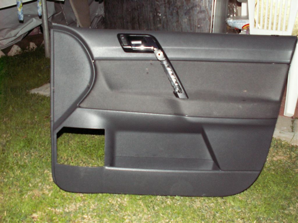

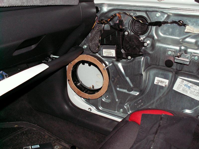

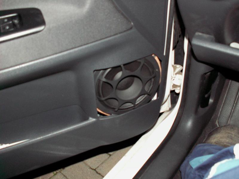

6.5" - עוד לא יצא כלום :), התמונה ששמתי עם הרמקול זה המצב העכשווי בדלת השניה, סתם כדי שיהיה לכם קצת מידע איך נראית דלת סגורה.

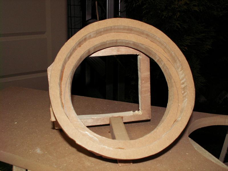

אני מבקש את עזרתכם כי אני לא רוצה להתחיל לעבוד עם פיבר לפני שאני סופית אדע איך לקבע את הפודיום לדלת.
סלבה? :)
תודה.
אתה מוריד את הדלת ומכניס ברגים מתוך אחורי הדלת לתוך הבנייה .
שמתי לב שכאשר הדלת נסגרת יש ממש קצת מקום לרמקול שים לב לפני שלב הפיבר שהיא אכן תיסגר , פשוט תצמיד את הבנייה לדלת .

הבעיה שאני לא רוצה לחורר את הפלסטיק של הדלת, ובכלל כמה שפחות "להרוס" :)
אני יודע שזה נשמע כאילו אני רוצה לאכול את העוגה ולהשאיר אותה שלמה.
טוב, עם אין ברירה אז אין ברירה, יש עוד רעיונות?
התשובה נמאת הבוך השאלה (במובן טוב )
אני לא מכיר עוד שיטות בין ככה לככה תצטרך לעשות חורים אני אישית לא מכיר דבק חזק מספיק לתפוס את הבנייה , שיעמוד בלחצים ובויברציות .
עלה בי עוד רעיון
שהבנייה תצא מבפנים של הדלתל , אבל שוב החור לא מספיק גדול לדעתי עדיך חורים של ברגים בדלת מאשר לחתוך את הדלדת .
עוד רעיון
ראיתי הרבה אנשים השכניסו את הוופר במקום של הקיק פאנל בחול' המון עושים זאת במיוחד בטנדרים . אז תנסה לשים שם את הרמקול ולראות האם זה נשמע לך טוב אם כן , אחלה פרוייקט חדש מפיבר לקיק פאנלס.
