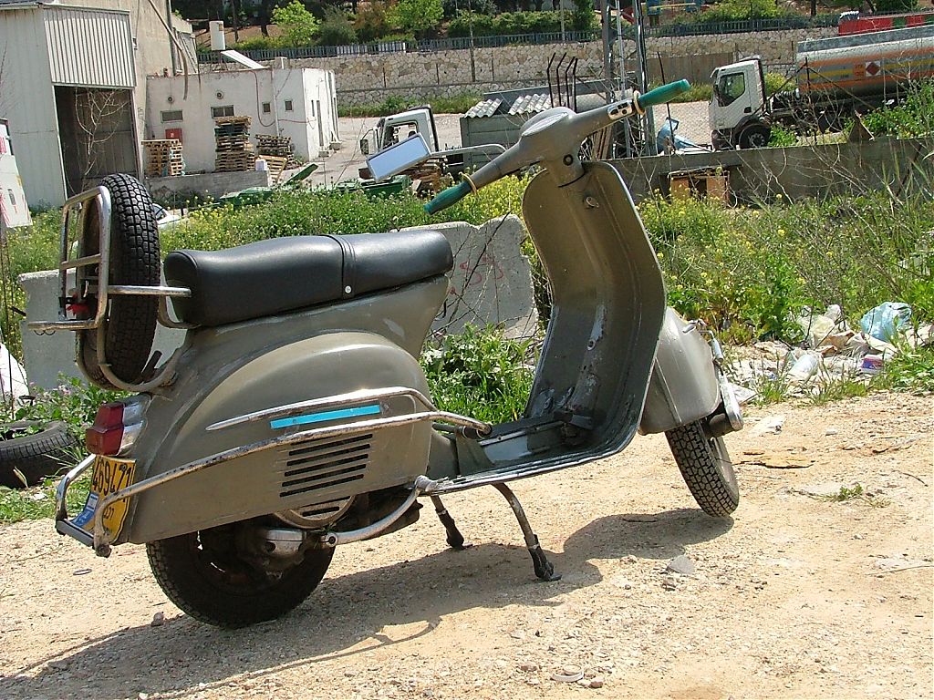

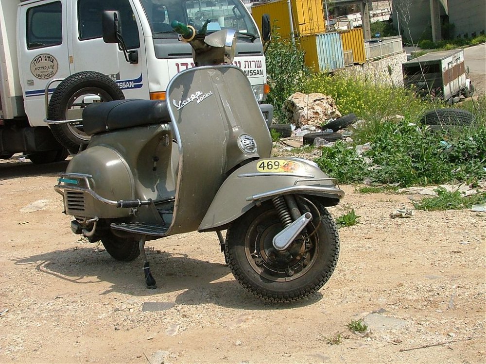

אחרי שבשישי, ביקרנו בשוק עתיק, פגשנו וניפגשנו עם מכרים ישנים וחדשים, הצלחתי לאסוף לסופי נורות לפנס האחורי, והצלחתי למצוא מספר קשרים לחלקים נוספים, ואכלתי את הלב למראה סט הניקלים והגומי, וידיות הכידון המקוריות, שעמדו למכירה במחיר שאני יכול רק לחלום עליו, בדרך חזרה עצרנו אצל בחור צעיר, הזוי משהו המחזיק ברשותו אופנוע מצופה עץ! מדובר קטנוע נוסע שבמקום חלקי הפלסטיק הרגילים, מכוסה כולו בעץ בצורה אומנותי הנ"ל, החזיק גם שני ווספות במצבי צבירה סופניים למדי אבל הדבר הגדול הוא שהנ"ל נתן לי במתנה ברז דלק לסופי, בדיוק הברז המקורי והדרוש במצב מצויין! בתכנון היה להרכיב אותו השבת ולצאת לטיול בעקבות כמה טייפים שקיבלתי על רכבי אספנות ישנים, במקומות כאלה ואחרים ונסיון ראשון לאתר את בעל האברט ולצלם אותה, אולם מזג האוויר המגעיל והבוץ מעורב בגשם שיבש את התוכניות, עכשיו הגיישה שלי נראת כאילו סיימה את הפריז דאקר, והכיסוי של סופי שינה צבע מכסף מבריק לצהוב סהרה בוץ-רן
