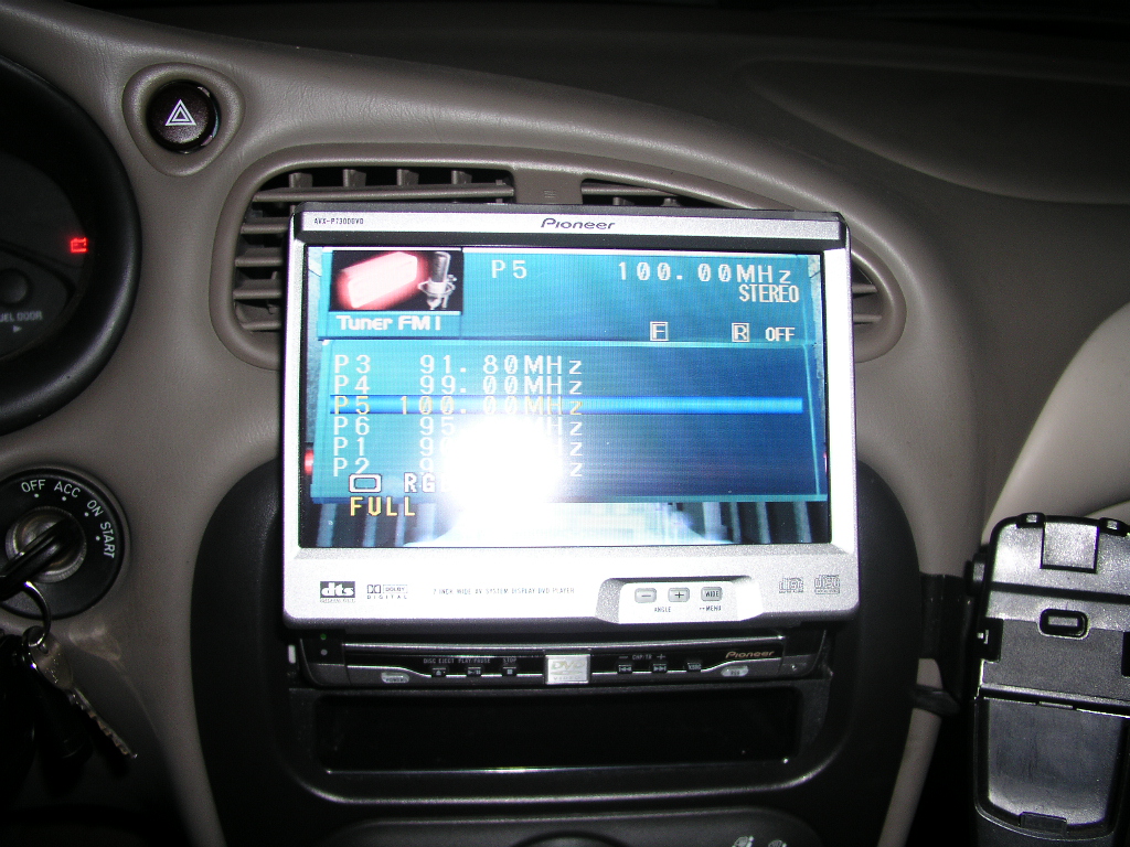

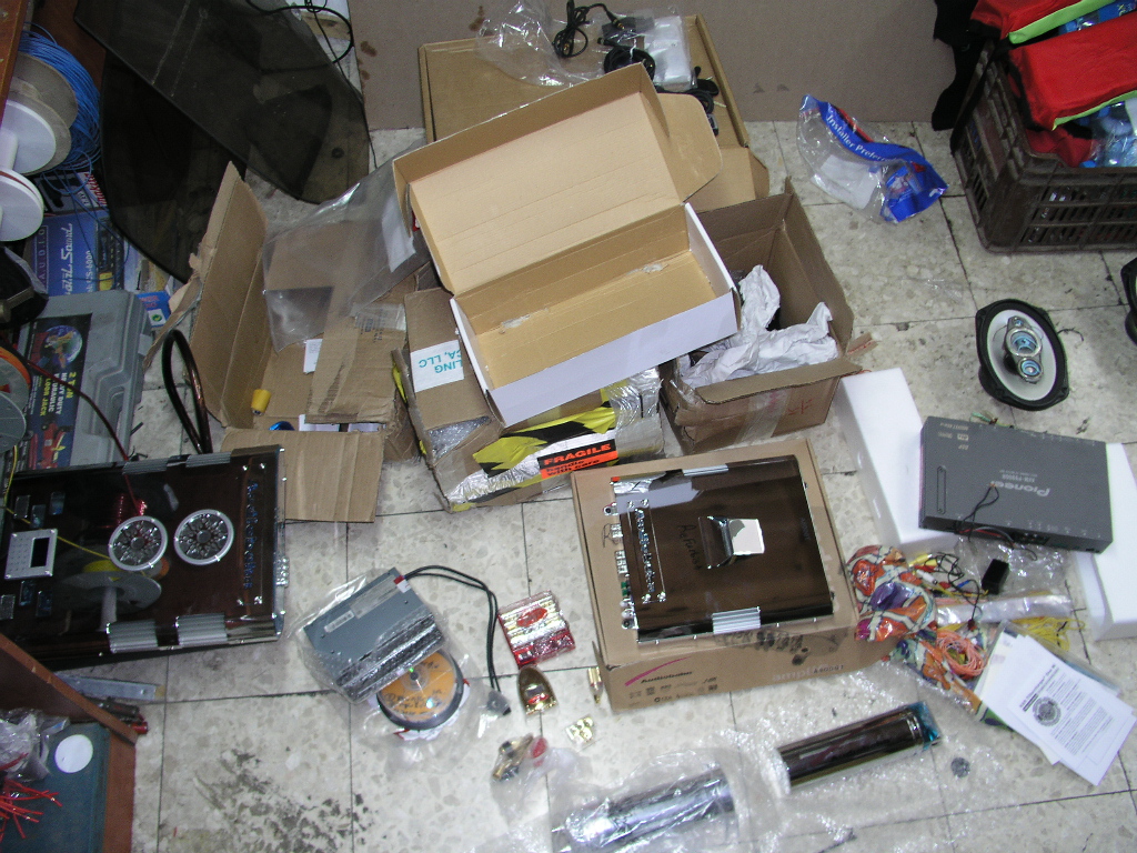

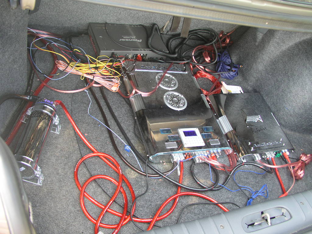

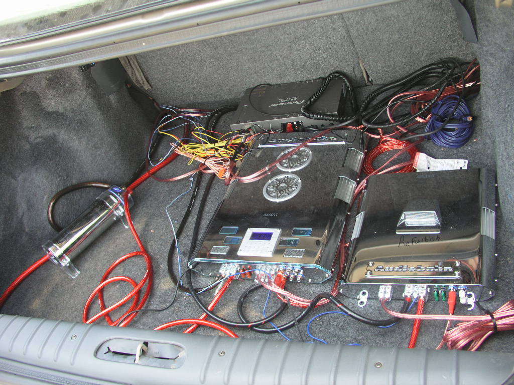

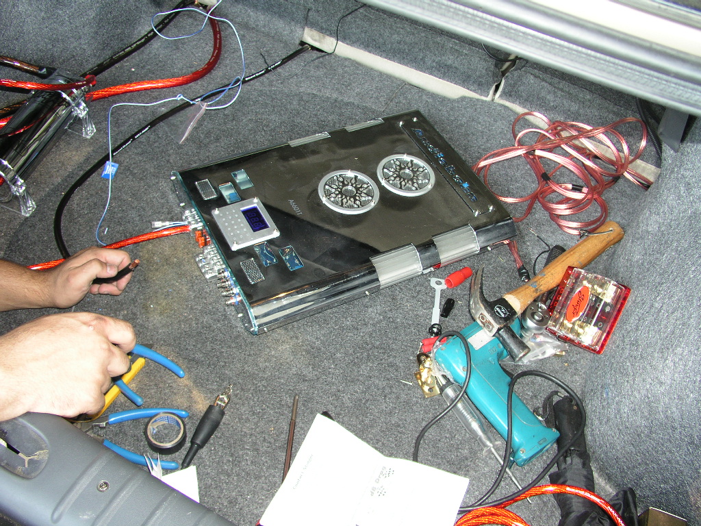

אה והמפרט הוא:
hu: pioneer avh-p7490 + avmp9000R
amplifier1: audiobahn A6601T 6CH 75RMS*6
amplifier2: audiobahn 8001T monoblock 800RMS 2ohm
front speaker: morel dotek 2 6.25'' 150rms
REAR speaker: orginal(exellent)
קבל של סטינגר 1.0 פראד
ערכת חיווט 0 גאייג'
sub:audiobahn 1100RMS close box (יורכב בקרוב)
"נאה דורש נאה מקיים"

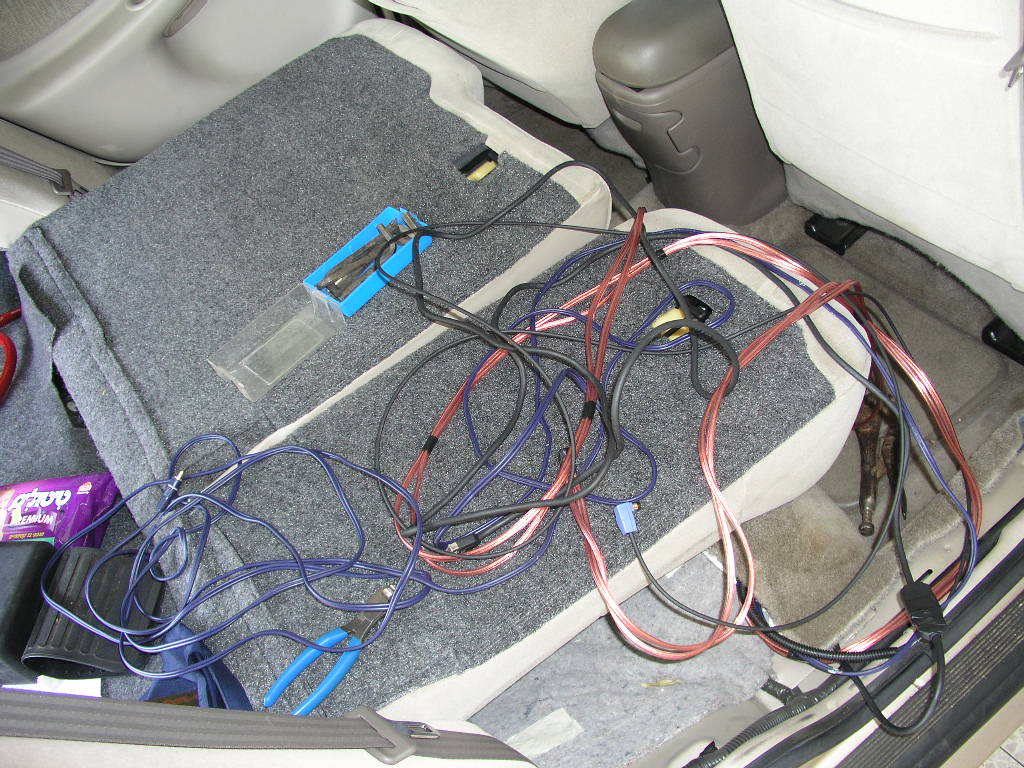

קודם כל תתחדש!!

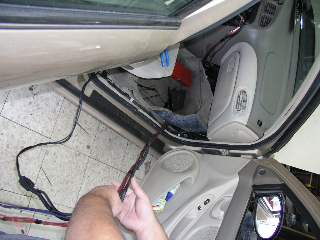

אולי זה רק נדמה לי אבל יכול להיות שחס וחלילה העברת את הRCA והקבל + ביחד ?
אם כן זהו פתח לצרות (רעשים של מנוע).
רצוי להרכיב את המגברים על המושב ויפה פלטת עץ אחת קודם....
אריק
קודם כל , החשמל עובר בנפרד וכל שאר הכבלים בצד אחר.
בגלל זה אין מקום להעביר עוד.
אנשים יש לכם רעיונות איך לארגן את הבלאגן?

למה אתה צריך מגבר של 6 ערוצים אם יש לך רק זוג קומפוננטים אחד?
לעתיד.....הרי יהייה לי סנטר מתי שהו ואולי עוד.
אתה מתכנן בנייה מיוחדת או משהו בסגנון, ובגלל זה השארת את כל החוטים?
המגברים בכלל מוברגים לרצפה?
אם כן, אני מאוד מצטער, אבל זה נראה זוועה.
אם אתה מתכנן שם בנייה, ורצית כבלים ספייר - אין שום בעיה, אבל אם זה נשאר ככה....
זה לא יעיל ("גונב" הרבה שטח), וסתם לא אסטטי.
