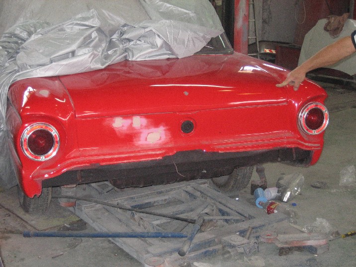

השבוע ה 13 הביא איתו את מכסה הבגאז'. זאת דוגמא טובה לקשיים שמתעוררים במהלך שיפוץ. המכסה הזה הוא השלישי שנשלח. אחד הגיע ארצה והוחזר אחר כבוד, השני נעצר ברגע האחרון בניו יורק, לאחר בדיקה נוספת. שניהם היו של פאסטבק ולא של קופה...
אז הנה הנה הגיע הנכון והורכב אחר כבוד.
איתו הגיעה פעם שניה כבר דלת ימנית, הקודמת לא עברה את ביקורת האיכות המקומית.
אז הנה האוטו שהוא כבר עטוף כולו בצד שמאל. צד ימין ייעטף השבוע.

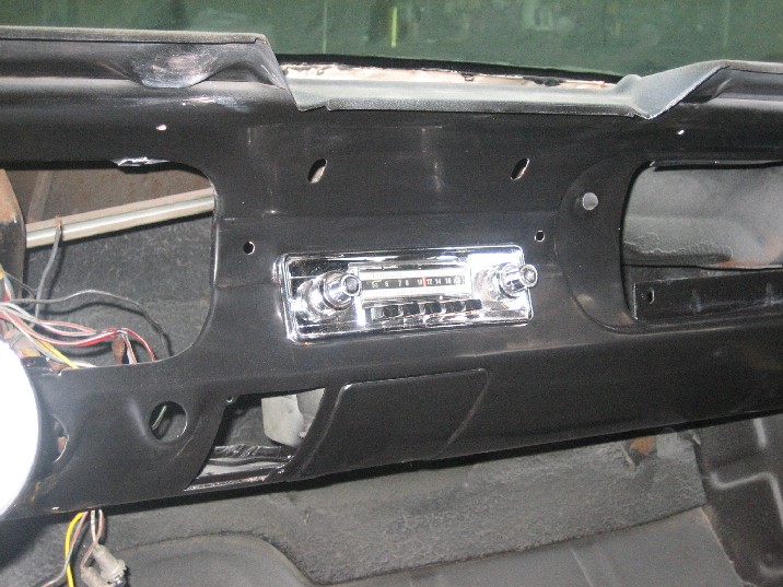

כמו כן התקדמנו עם הדאש בורד. אנחנו רואים בתמונות שני שלבים של צבע וכן התקנת הרדיו, מסוג תדיראן, ברוח שנות הששים העליזות בארץ הקודש.

הפלקון קיבלה השבוע את אחד מסימני ההיכר הבולטים שלה, הפנסים עגולים הגדולים. אלה נתרמו מפלקון שזרוקה במגרש גרוטאות בקולורדו שבארה"ב.

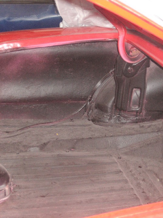

הצצה לתוך מכסה הבגאז' מראה שם בפלקון הענינים מוקפדים למרות שרוב החלקים מתוקנים ולא מוחלפים (פשוט אין חדשים...).

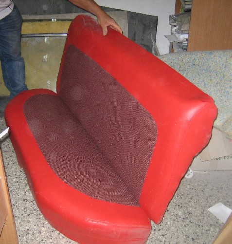

הריפוד מתקדם, גם כן בשדרות וניתן לראות את המושבים, אחד מהם גמור והשני בשלבי עבודה. הדוגמא של הריפוד הועתקה מעלון מכירה שיש לי...

2 שאלות ברשותך, 1. למה לא שמת רדיו של מוסטאנג יש הרבה יפים ולא יקרים.
