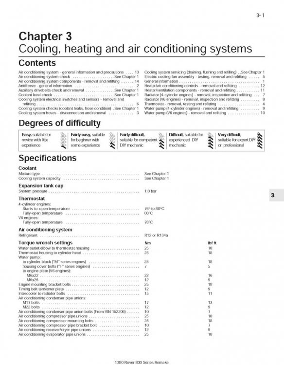

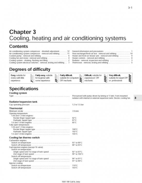

טמפ' עבודה תקינה של מנועים (לא במאמץ), ולא חשוב דיזל או בנזין היא בין 90-110 מעלות סלזיוס.
תלוי ביצרן, כמובן.
אני פוסק.
בכול רכב טמפרטורת התחלת פתיחת התרמוסטט ועד לפתיחה מלאה היא שונה.
מצורפים דוגמאות מתוך HAYNES.
עכשיו נדון במידע הגולמי.
